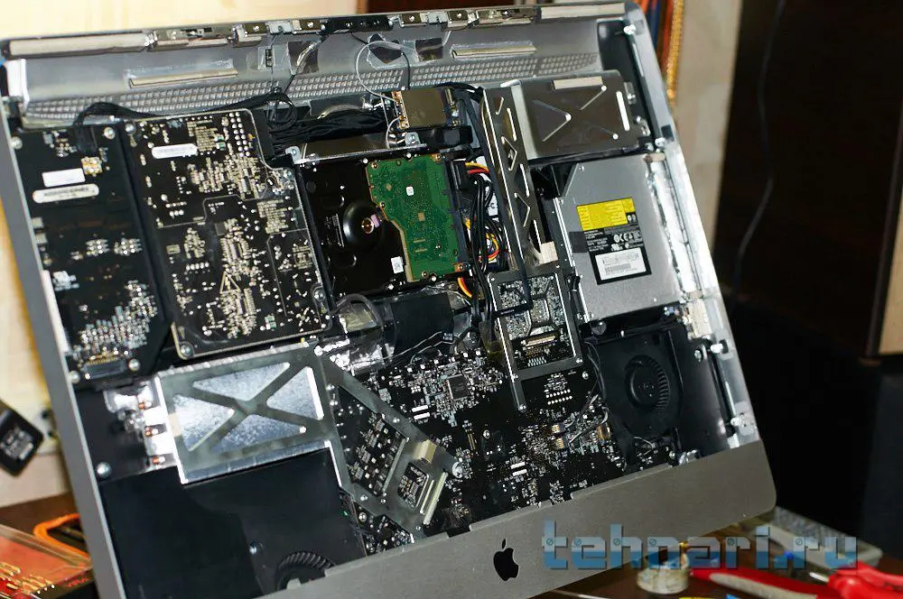

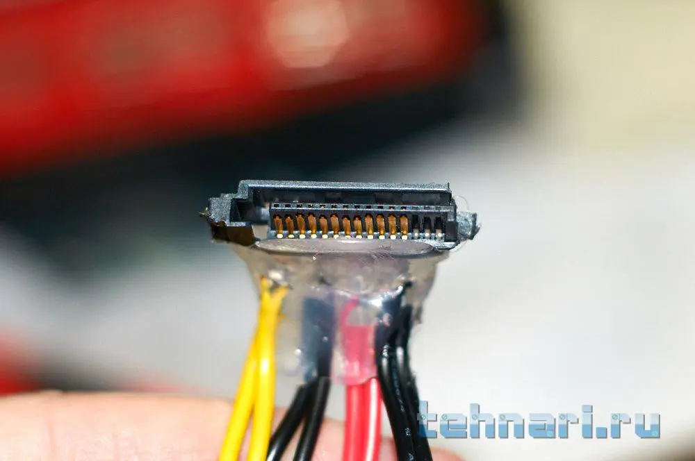

Апгрейд Imac 27" 2010 г.

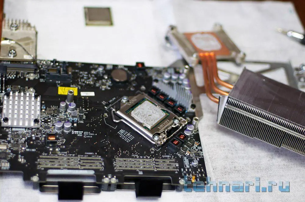

1.Заменил процессор на i5 750 (s1156)

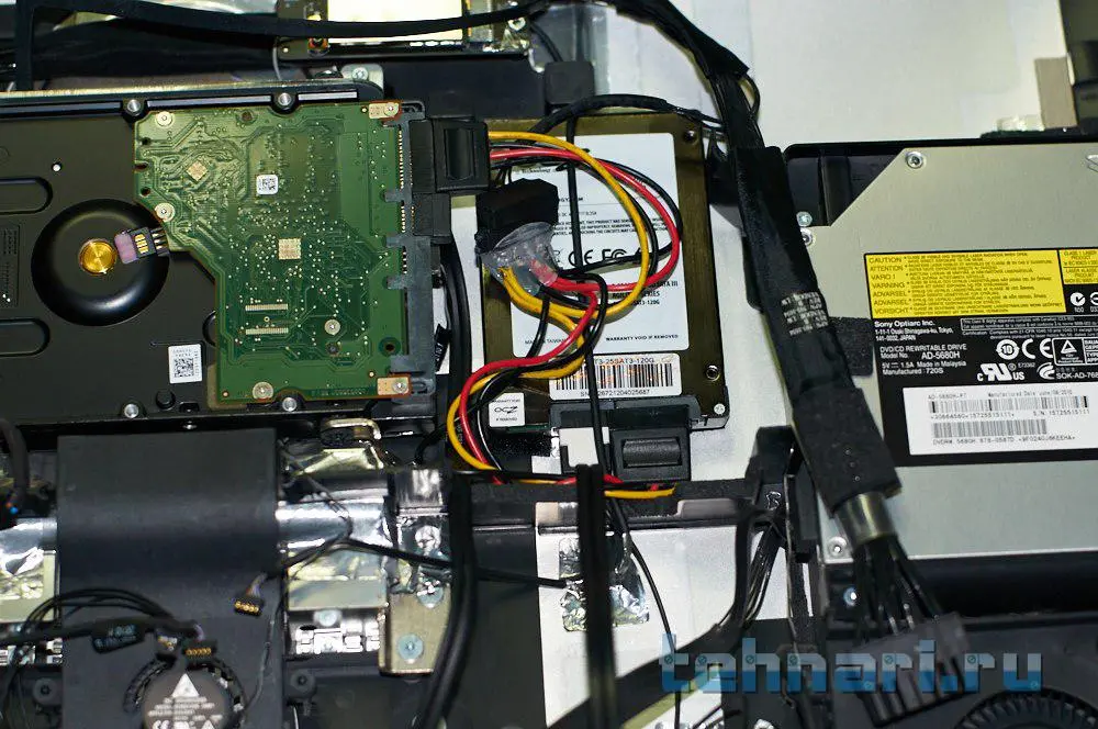

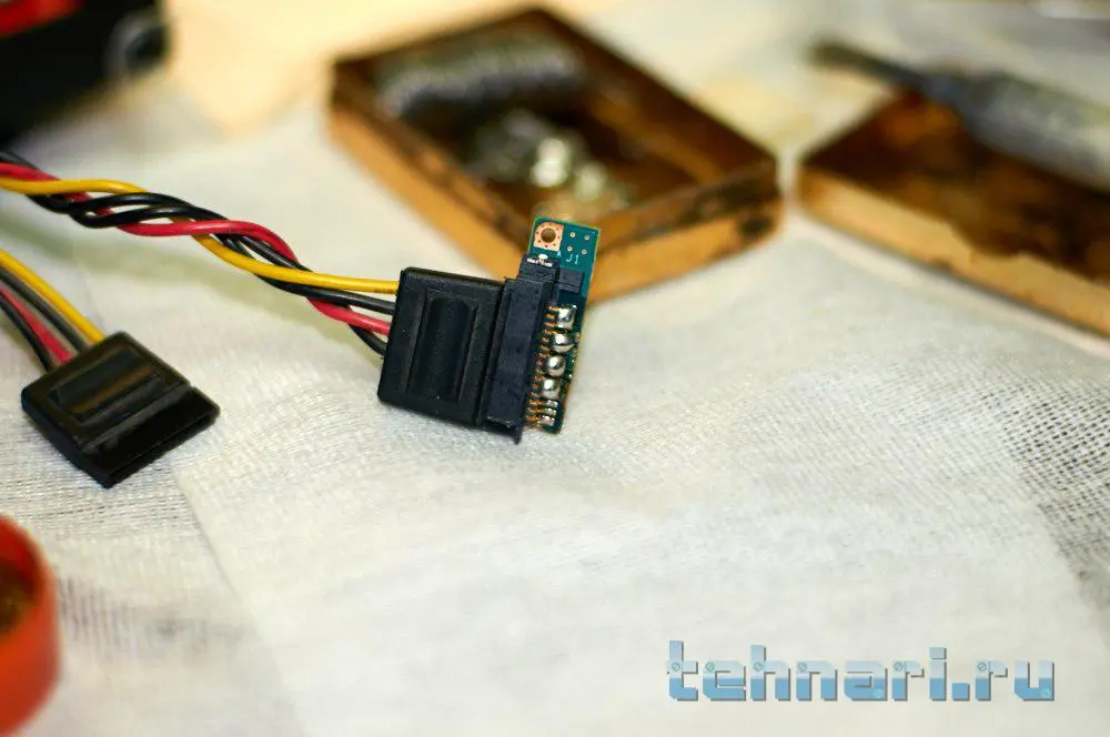

2.Сколхозил разветвитель питания, дабы сохранить и винт и привод, но добавить ссд

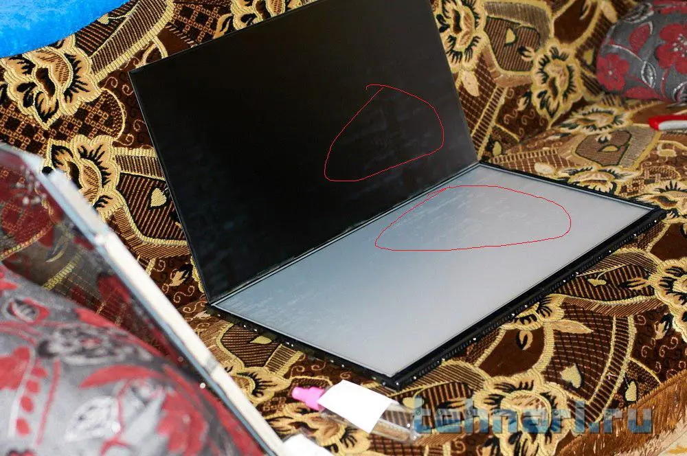

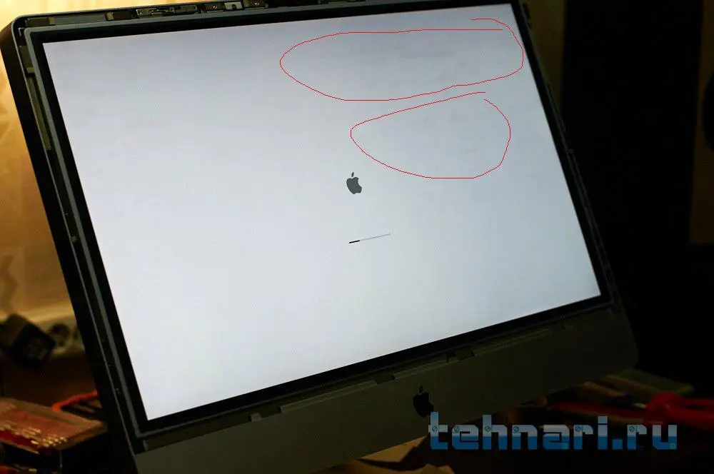

3. Пришлось разбирать матрицу, т.к. скопилась мыль между матрицей и подсветкой
