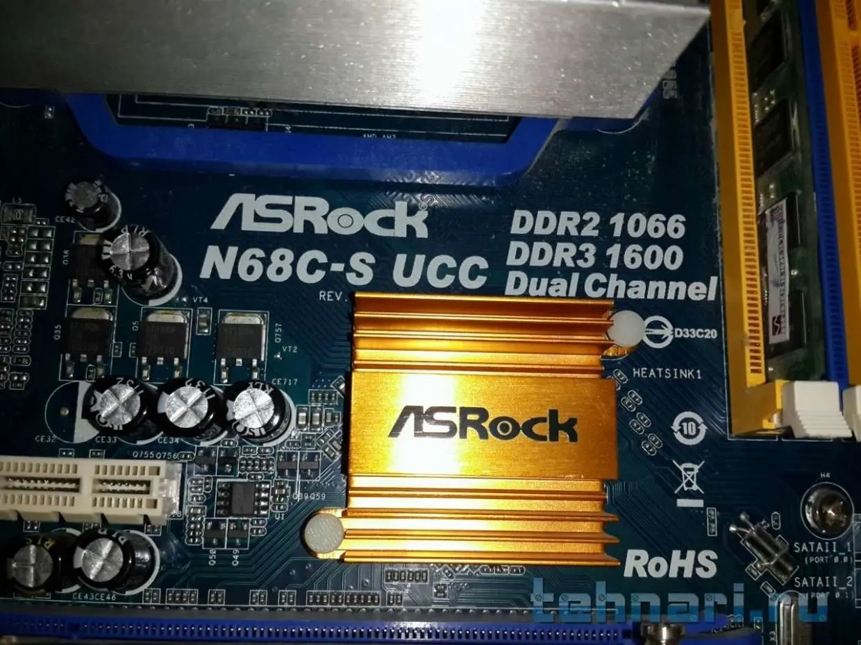

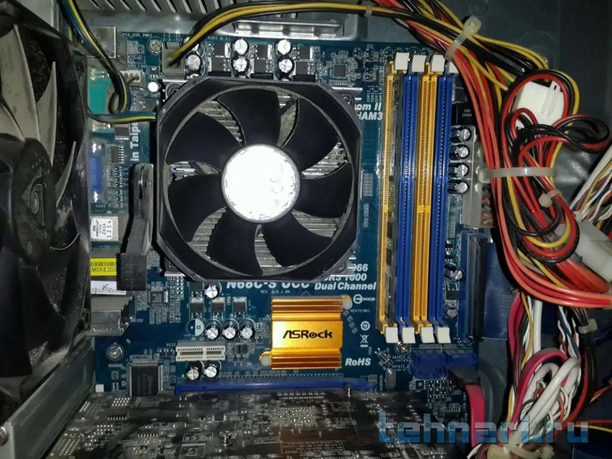

Всем привет! Есть комп - Виндовс 10, еле дышит))) Хочу добавить оперативки (стоит 1 планка на 2 Гига) Подскажите, что лучше (чтобы в меру бюджетно))) - докупить точно такую-же планку (12 у.е.) или заказать kit с eBay? Или если фсё менять, то лучше на что конкретно?
Чего-то сверх естественного от компа не жду, но как говорится, чем лучше - тем лучше)))

А я бы продал это "чудо в перьях" - материнскую плату, комбо.
2x4Gb DDR3 + Phenom II x6 - и эта плата ещё несколько лет будет вполне приемлемой.
Сам сейчас на такой работаю.

Плата поддерживает всего 8 Гб ОЗУ, на мой взгляд лучше не рисковать с совместимостью памяти, тем более, что производитель не даёт список. Берите 2х4, надёжнее будет.
Материнки с комбинированной памятью очень редко ведут себя нормально, продукт перехода с ддр2 на ддр3 без косяков не обошёлся.
Спрашивал мнение - таково моё мнение.

DDR3? потянет? В синие разъёмы вставить?

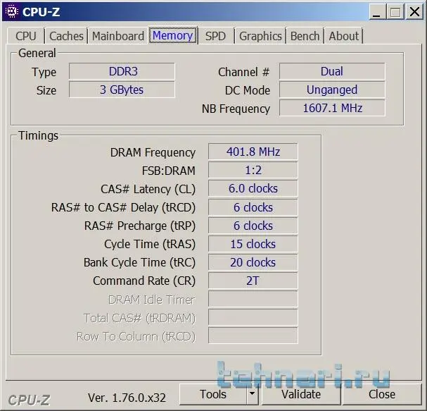

Операционная система
Майкрософт Windows 10 Домашняя 64-bit
Центральный процессор
AMD Athlon 64 X2 5200+ 54 °C
Технология Brisbane 65nm
На двух гигах винда на 64 бита? "Мсье знает толк в извращениях!"
Плата поддерживает всего 8 Гб ОЗУ[/URL], на мой взгляд лучше не рисковать с совместимостью памяти, тем более, что производитель не даёт список. Берите 2х4, надёжнее будет.[/QUOTE]

У производителя нет поддержки 10 для этой платы, отсюда и косяки.

На двух гигах система заводится но работает плохо. Поэтому 10ка еле тянет
2х4 DDR3 или DDR2 всё-же? Вариант - докупить такую-же 1 в 1 оптимальный?
Именно на этой плате сравнивал производительность памяти. Разница получилась копеечная. Но даже если поставить в пару к этой двушке четвёрку, смысла нет.
DDR2 стоит вдвое дороже DDR3 при равном объёме.
