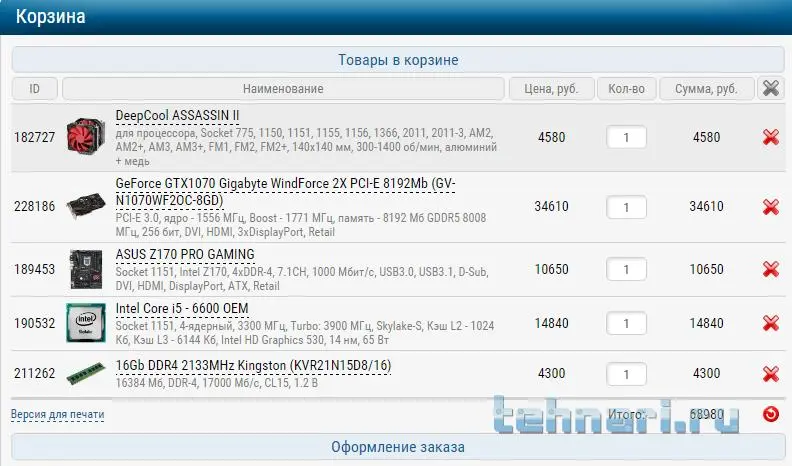

Привет всем, нужна помощь в обновление стареньго компьютера, он у меня уже 6 лет.
Сам живу в Москве, примерную сборку смотрю в магазине Регард(Регард - сеть компьютерных магазинов - Москва - продажа компьютеров, комплектующих, оргтехники).
Бюджет 80 000 рублей.
Хотелось бы меньше данной суммы, хотел еще клавиатуру новую купить и наушники. Заодно посоветуйте хорошую клавиатуру с подсветкой.
Подобрал своим умом вот это:

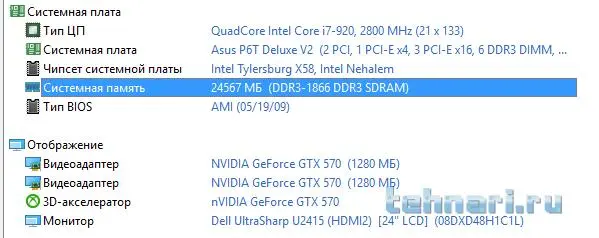

Мои старый добрый:
Корпус - Cooler Master HAF 922 (RC-922M-KWN2) w/o PSU Black

Компьютер для каких целей? Процессор без разблокированного множителя, а следовательно не нужен такой мощный кулер, можно взять любой, лучше конечно со 120 мм кулером, шума меньше будет. Плату можно взять на чипсете Н170, дешевле будет. Плата на Z170 нужна, если требуется разгон ЦП или памяти.

Компьютер нужен для игр, хотелось бы мощный и чтобы еще на лет 5-10

Объясните мне, тупому, зачем менять процессор с шестью ядрами и двенадцатью потоками на четырёхядерный четырёхпоточный?
i7 920 4 ядра, 8 потоков, TDP 130 ватт. Карту 1070 не раскроет, слабоват для нее, а в целом процессор очень даже не плох. Можно попробовать толкнуть его вместе с матерью на Авито.

При сборке ПК максимум можно рассчитывать на 3 года, как дальше будет развиваться софт и железо - никому не известно.
Ещё проще получается, как уже сказали выше: на процессор можно не тратиться, купить на него новую мать, итого 80.000 минус 14840.
