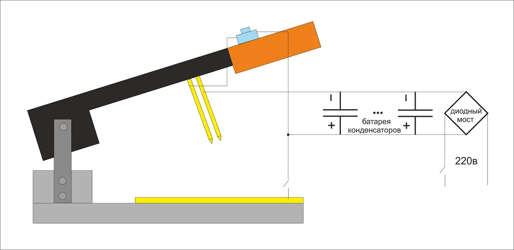

Задумал сделать такую штуку:D Просто интересно, есть вопросы, будет ли работать нижеприведённая схема? Или всё же надо усложнять и делать маленькое напряжение с большим током? В таком случае можно ли сделать батарею конденсаторов которая заряжалась бы непосредственно от 220в через мост, а разряжалась меньшим напряжением с большим током? Тоесть соединить конденсаторы последовательно для зарядки а на выходе последовательное соединение разрывалось и устанавливалось параллельное?Очень не хочется доставать мощный трансформатор или мотать самому:D По поводу самой ручки, 2 съёмных медных жала, при сварке листовых металлов минусовое жало убирается и минус подаётся на медную же подложку, а при сварке нелистовых металлов или листовых металлов к чему нибудь минус с подолжки убирается и работают два жала, будет так работать? Регулировку мощности думаю можно осуществить увеличением или уменьшением количества конденсаторов.

Схемка немножко не верная,я бы минус сделал на подложку то есть массу.Нагрев проволоки тогда будет проходить немного иначе,это как в сварочном инверторе постоянного тока.
Ну да всё правильно, я так и хотел, просто тупанул когда рисовал и не туда подключил:D Минус полюбому на подложке и на одном жале:D
Будет до тех пор, пока у конденсаторов не отгорят внутренние выводы обкладок от тока, практически короткого замыкания.

Я минус хочу сделать на основании потому что не хочу дотрагиваться до плюса если что всдруг сломается:D
А это, извините, вообще без разницы :)
Минус относительно земли шарахнет ничуть не хуже плюса. Кстати, в Вашей схеме необходимо размыкать оба питающих провода, именно из соображений безопасности.
Не будет!
Во первых разрядного тока не хватит для сварки или его будет слишком много (не успеет прогреть или просто выжгет дыру) .

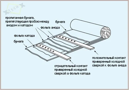

Во вторых как и писали выше полярные конденсаторы не рассчитаны на постоянную работу в режиме КЗ.
Третье при прямом заряде конд.батареи ,ток заряда спалит диоды моста, вывода внутри конденсатора тоже могут отгореть ,в зависимости от суммарной емкости батареи и емкости отдельного конденсатора.
Четвертое при замыкании контактов сварки ,автоматически должно отключаться питание моста ,иначе сгорят диоды.

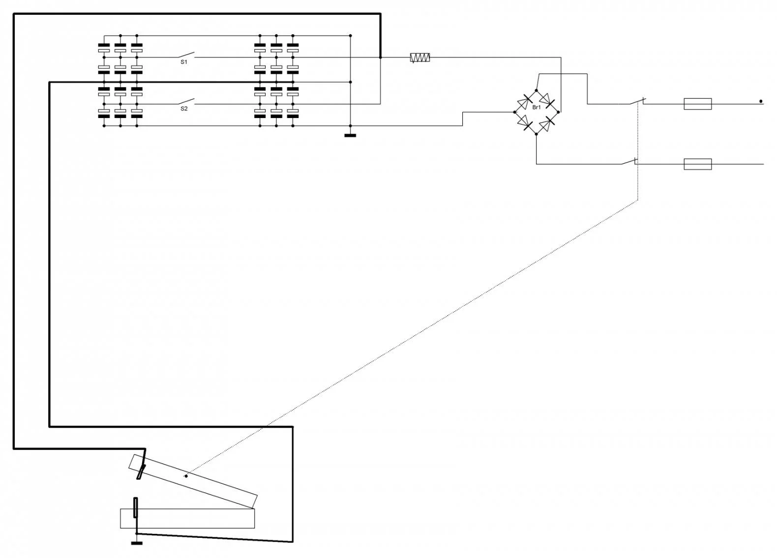

Про мост я знаю, я проверял, собрал небольшую батарею из 6 пар конденсаторов и мост, заряжается и разряжается, мост жив, делал просто так, а потом подумал что можно было бы что то типа точечного сварочника замутить:D Много раз коротил и пока кондёры с виду живы:D На счёт тока, я же говорю можно количеством кондёров регулировать поидее.
Про мост я знаю, я проверял, собрал небольшую батарею из 6 пар конденсаторов и мост, заряжается и разряжается, мост жив, делал просто так, а потом подумал что можно было бы что то типа точечного сварочника замутить Много раз коротил и пока кондёры с виду живы На счёт тока, я же говорю можно количеством кондёров регулировать поидее.
Че то вот такое....
Смотри риcунок "hjk.jpg "
P/S
Электролитический конденсатор — Википедия

"Третье" и "Четвёртое" в посте уважаемого dcent25 решаемо (ограничением тока заряда и концевиком на рычаге), но вот "во-первых" и "во-вторых" - справедливо полностью. Я бы ещё и "Пятое" добавил - трансформатор необходим ещё и как гальваническая развязка с сетью, без него Ваша установка будет не безопасна.
А по регулированию тока - я тут "покумекал": мощность, выделяемая на нагрев в точке сварки, пропорциональна квадрату напряжения, приложенного к этому месту. Оно (напряжение между свариваемыми деталями), в свою очередь, зависит от сопротивления, у которого с напряжением зависимость уже линейная. Так вот: даже если сопротивление между свариваемыми деталями будет уменьшаться линейно, выделяемая в месте сварки мощность будет падать по параболе, причём чем выше напряжение, тем круче. Таким образом, более предсказуемый результат (и, соответственно, качество сварки), получается при низком напряжении.
