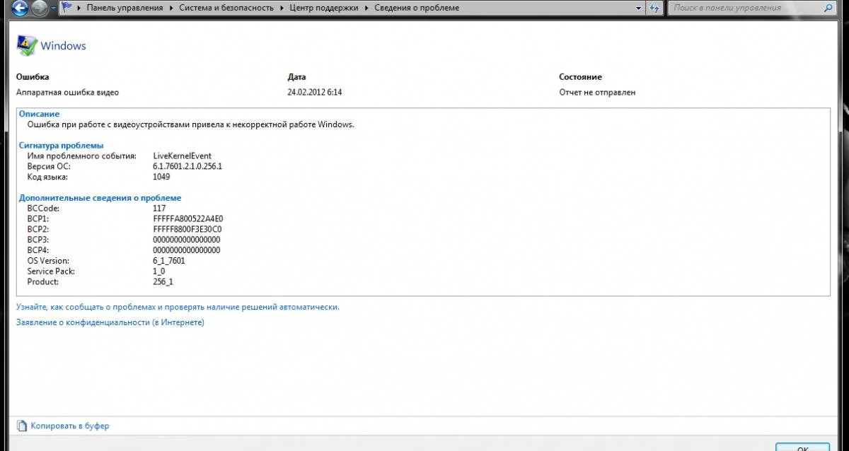

Здравствуйте у меня есть проблема и я не знаю как её решить облазил уже множество форумов в том числе и ваш и так не чего подходящего не нашёл (может не там искал). Проблема в том что через некоторое время повисает игра, заикается звук и теряется сигнал (всё это длится несколько секунд) а потом восстанавливается. Драйвера на видео карту перепробовал все что есть для моей системы. Подскажите с чем может быть проблема и как её решить. Вот пара скринов
Ошибка.webp,

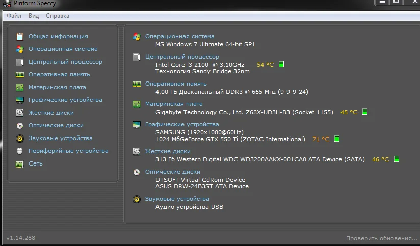

Попробуйте принять меры к снижению температуры видеокарты и процессора, такие температуры в простое признак перегрева системы. Да и симптомы, вами описанные, могут об этом говорить.
Как вариант, могу посоветовать вам почистить систему от пыли, заменить термопасту, в крайнем случае, поменять всю СВО на более производительную.
Эта температура была не во время простоя, просто когда опять пропал сигнал я свернул игру, а Speccy специально заранее включил чтоб показатели снять, пк у меня всего пол года пыли там не много было, да и ещё процессор во время этой проблемы зашкаливал за 100% и кулер на видео карте гудел сильно. Комплектующие все ещё на гарантии покупал я их отдельно, если нести в сервисный центр то не знаю что,ведь проблема может быть и не в видео карте.
А может дело не в ПК, а в самой игре? Как вариант, попробуйте ее запускать в режиме совместимости с другими версиями ОС.
Да нет дело не в игре пробовал пару игр одно и то же происходит
А где температура видеокарты?
Да на скрине графическое устройство называется
Температура в нагрузке нормальная. Можно еще предположить, что причина в битности ОС - 64-х разрядная Windows 7. А что за игры-то? По системным требованиям полностью соответствуют версии и разрядности ОС?

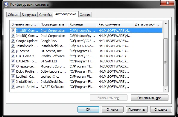

где в конфигурации системы отключить не майкрософт программы в авто загрузке всё от них стоит

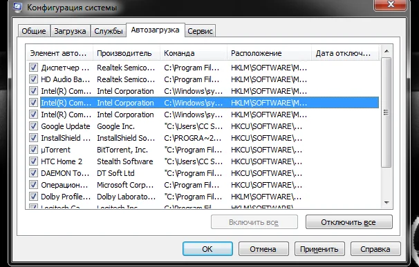

Вы уверены в этом? Покажите скриншот окна автозагрузки msconfig.
P.S. Обсуждение переходит в тягомотину ни о чем. Исключить сторонние элементы из Автозагрузки - элементарное действие.
Демон, Уторрент, Гугель апдейт и прочая компания - это вы считаете Microsoft приложениями? Все, что НЕ Microsoft - нужно отключить. Потом перезагрузиться и запустить любую игру.
сори тупанул сей час попробую

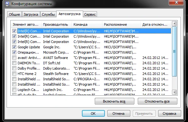

Попробуйте сперва отключить частично. Т.е. оставьте Майкрософт, Интел и все, что относится к звуку (Реалтек там и тому подобное), а все остальное из автозагрузки долой. При необходимости, в последующем отключите и их, оставьте только чисто системные службы Microsoft. Таким образом вы выясним - влияет ли сторонний софт на проблему, или нет. Очень часто бывает, что влияет.

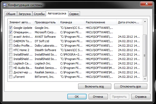

Оставил вот только 5 пунктов игра не запустилась вовремя загрузки локации грузит бесконечно
1.webp,
но включил программу FurMark_Portable всё повторилось,вылет,аппаратная ошибка видео
Звук добавьте в разрешенные элементы Автозагрузки. Бенчмарк FurMark_Portable - отключите.
