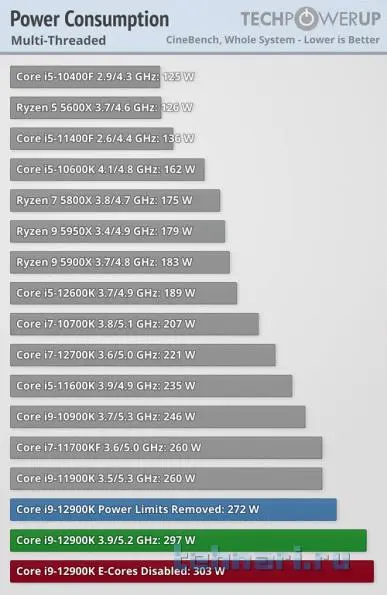

Разговор не в том, какие виды кпт были/есть, вопрос в том, что какая бы кпт паста не была, она быстро выйдет из строя в современных реалиях, когда потребление цп переваливает за 300 ватт, а потребление вк приближается к пол киловатту - это неопровержимый факт.
У кпт/алсил/многих китайских поделок своя нища: их применяют там где нет высоких нагревов, к примеру для какого нибудь целерона 65 ваттного я не куплю мх, но и никогда не куплю (во всяком случае, пока я нахожусь в здравом уме) кпт для своего 5800х у которого потребление доходит до 170 ватт.

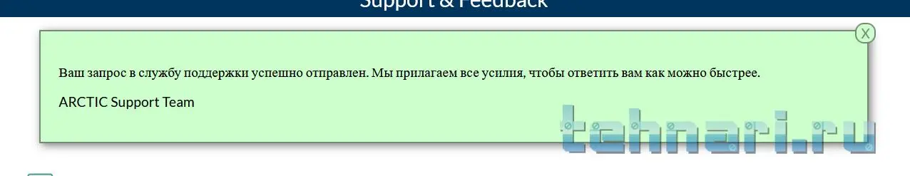

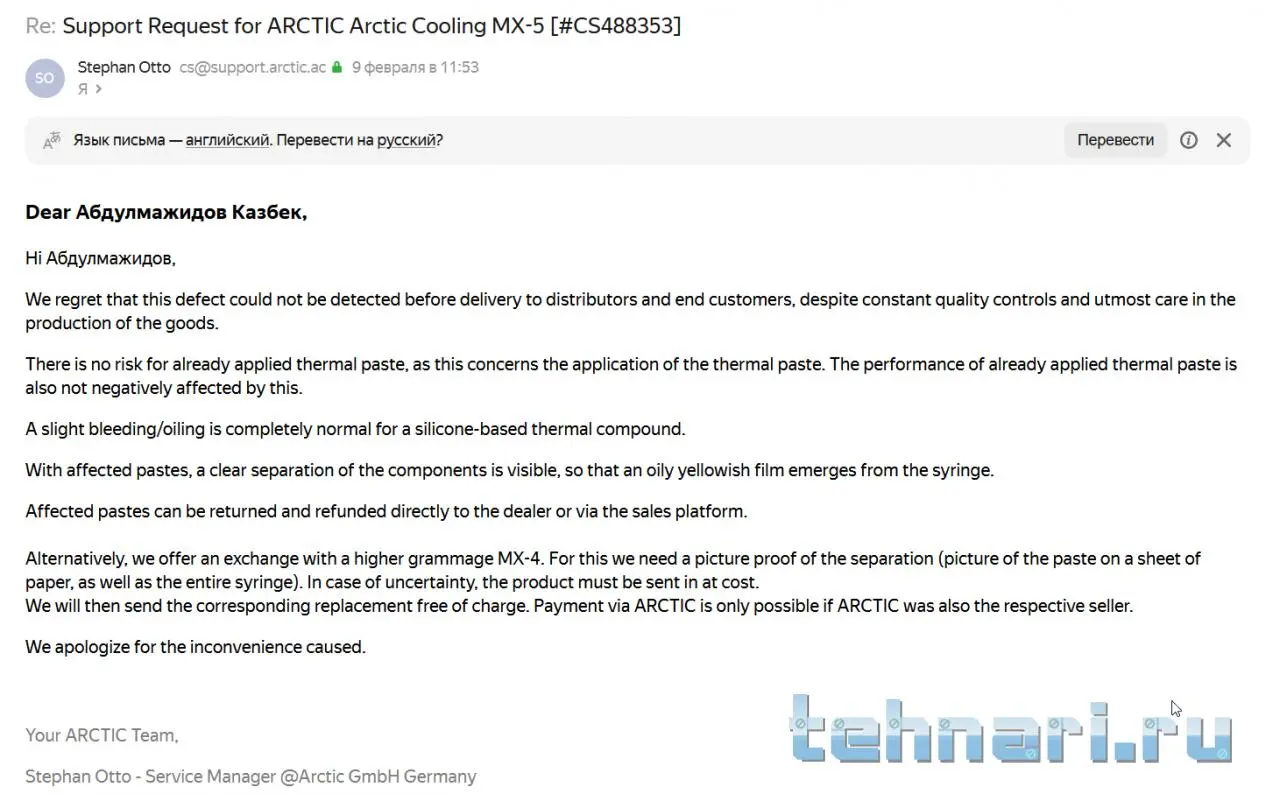

Буду ждать результата:
А не пошли бы вы ас нафиг с таким подходом к покупателям:
Буду я вам сейчас за свой счет (брак допустил не я) отправлять мх-5, что бы взамен получить мх-4
