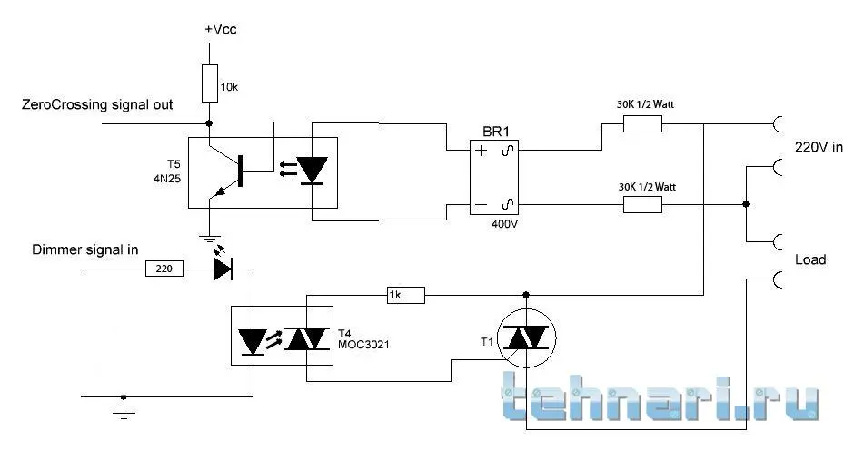

Ардуино диммер для LED лампочки
Собственно, продолжаю постигать мир ардуино, совмещая при этом полезное с приятным. Очередными граблями на пути стал диммер для dimmable led лампочки (использую Cree A19 Dimmable LED Light Bulb). Диммер спаял сам вот по прикрепленной схеме.
Сам диммер работает замечательно с обычной лампой накаливания, но отказывается работать с моей LED лампой, т.е. лампа выключается при напряжении <~12V и горит на полную мощность, если напряжение выше 12V. Судя по документации и отзыву пользователей данная лампа должна работать со всеми известными типами диммеров.
Собственно вопрос, мой диммер какой-то особенный? Может быть в представленной схеме есть какой-то подвох, который делает данное устройство не совместимым даже с dimmable led лампочками?
Огромное спасибо за любую подсказку...

Доброе время суток!
В таких димерах для димируемых LED ламп очень много граблей.
могу дать пару советов и код для ардуино.
В моей схеме я поставил не 4N25 а PC814 он не требует диодного моста, сопротивление на него 100 кОм, в параллель PC814 поставил кондер 0,1мкФ 630В от лишних помех.
Далее паралельно семистру подключаетс RC цепочка 40 Ом и 0,01мкФ.
В этой схеме используется один резистор 1кОм, в общем пришел к выводу что применить надо два резистора одни резистор между управляющим электродом и А2 и второй между А1 и оптроном ножкой 4 если не ошибаюсь.
регулировка свечения осуществляется от резистора 10 кОм.
и еще к резистору я добавил 1 кОм для того чтобы шагов полуволны синусойды было не 0..100 а от 12..100
и не забудьте про фильтрацию поставьте на входе 220В емкость 1 мкФ и в параллель ей сопротивление скажем 250 кОм
код программы:
int AC = 8;
int dimming = 100;
int dimtime = 9600;
void setup()
pinMode(AC, OUTPUT);
pinMode(2, INPUT);
attachInterrupt(0, zero_crosss_int, HIGH );
void zero_crosss_int()
noInterrupts();
if (digitalRead(2) == HIGH)
dimtime = (96*dimming);
delayMicroseconds(dimtime);
digitalWrite(AC, HIGH);
delayMicroseconds(50);
digitalWrite(AC, LOW);
interrupts();
void loop() {
dimming = int(analogRead(7)*0.098);
