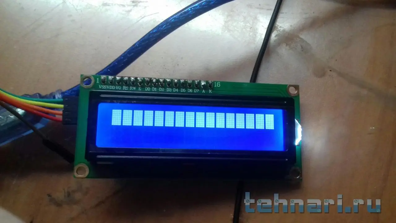

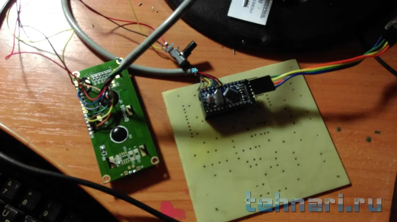

Всем привет. Понадобилось собрать регулятор оборотов на Arduino Pro Mini.
Вытравил плату подключил LCD дисплей 1602А залил скетч тест.
Посмотреть вложение прошивки регулятор Всё в одном.rar
Ардуино прошилось нормально помигал светодиодами на ардуинке, залил тест дисплея и кроме прямоугольников не чего не высвечивается хотя должна быть надпись.

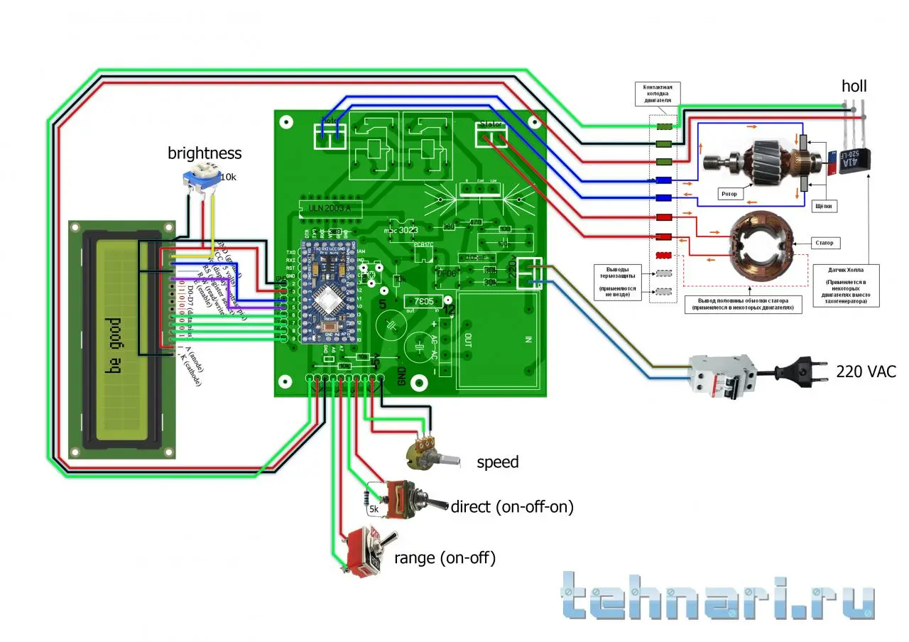

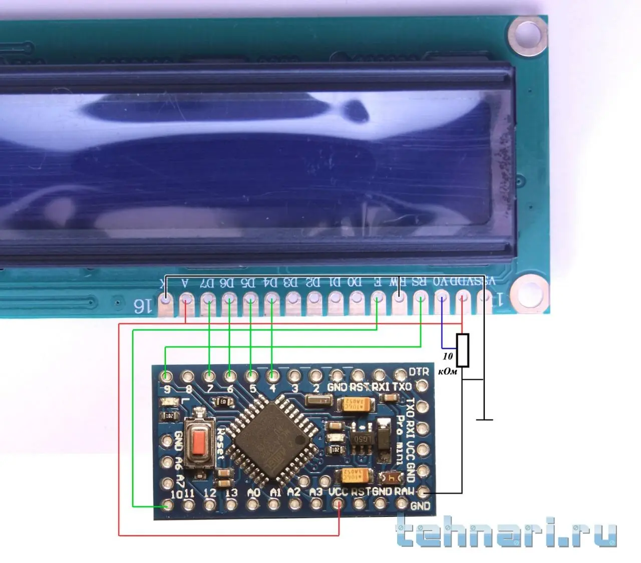

Распаивал по этой картинке на такой же печатной плате.
Видео с ютуба по сборке регулятора.
Что сделал не правильно? Почему надпись не появляется?
