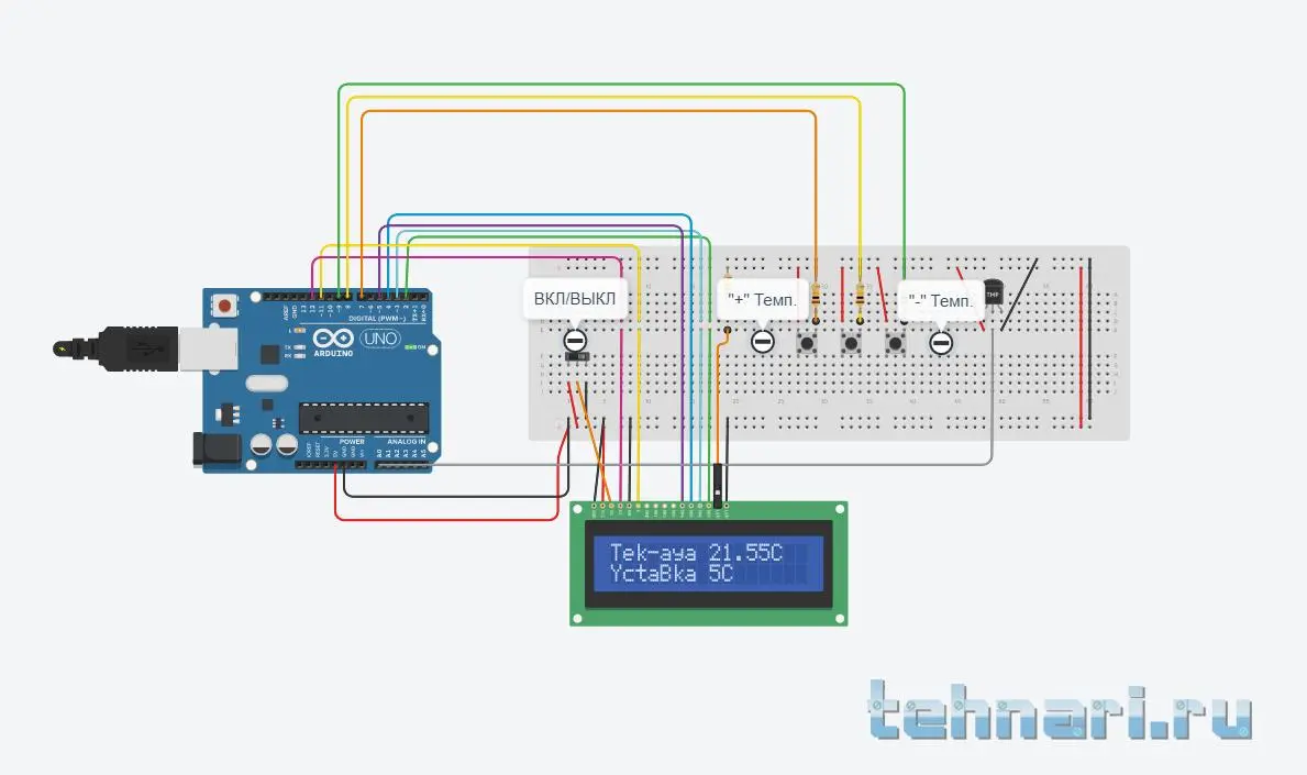

Добрый день!
Не могу додумать некоторый элемент в схеме и в коде для ардуино.
Схема рабочая, код тоже но нужно добавить следующее:
Как-то продумать систему ЭРВ (Электронный регулирующий клапан). Т.е.
Например
Имеем температуру уставки например 19 градусов а текущую температуру 21 градус. Нужно чтоб текущая температура подстроилась под уставку (Т.е. открылся/закрылся ЭРВ) в зависимости от выбранной температуры окружающей среды. Вместо ЭРВ можно использовать светодиод, чтобы показать его работу в целом, но лучше было бы использовать осциллограф.
Алгоритм следующий:
Если текущая температура выше температуры уставки на 2 градуса - открывается ЭРВ (Тек. темп. опускается до темп. уст. и загорается светодиод, либо идет сигнал на осциллограф).
если тек. темп. ниже темп. уст. на 2 градуса - закрывается ЭРВ (т.е. тек. темп. поднимается до темп. уст.)
Как это можно реализовать на ардуино и что из себя должен представлять код?
Ниже представлю файлы которые сейчас имеются.
Спасибо заранее!

Да, согласен, усложнил.
На данный момент схема работает следующим образом.
При запуске идет измерение окружающей температуры , которую можно изменять на датчике температуры (TMP) и имеется температура Уставки, которую можно изменять кнопками. При изменении температуры на датчике, происходит изменение температуры окружающей среды и на дисплее, так же отображается изменении температуры уставки.
Это все что на данный момент "Умеет" схема.
Задача следующая:
Необходимо, чтобы температура окружающей среды "подстраивалась" под температуру уставки.
(Например уставка +5 градусов, а температура окружающей среды +10, значит нужно сделать так, чтобы температура окружающей упала до температуры уставки с погрешностью +- 0.5 градуса.)
Причем нужно вот эту вод "подстройку" температур показать при помощи осциллографа. Т.е. Идет температура на "+", соответственно пошел сигнал на осциллограф и наоборот.
Это нужно реализовать и в коде.
Отсюда и мой вопрос: Как это собственно реализовать? Не могу продумать алгоритм, схему и код для поставленной задачи.

  pinMode(ledPin, OUTPUT); //Set LED to output
void loop() {
  upstate = digitalRead(tup); //Read state of temp up
  downstate = digitalRead(tdown); //Read state of temp down
  tcfstate = digitalRead(tcf); //Read state of C to F button
  int tvalue = analogRead(tempPin);  // make tvalue what ever we read on the tempPin
  if (tcfstate == LOW) { //If the C to F button is pressed
    if (far == true) { //And Farenheit is true already
      far = false;
      cel = true; //Enable Celsius
    else if (far == false) { //Otherwise if Farenheit isn't true
      far = false; //Enable Farenheit
      cel = true;
  if (far == true) { //If Farenheit is true
    temp = farenheit(tvalue); //Caclulate temp in F
    abbrv = 'F'; //Set label to F
  if (cel == true) { //If Celsius is true
    temp = celsius(tvalue); //Calculate temp in C
    abbrv = 'C'; //Set label to C
  if (upstate == LOW) { //if up button is pressed,
    defF = defF + 1; //raise desired F by 1
    defC = defC + 1; //Raise desired C by 1
  if (downstate == LOW) { //if down button is pressed
    defF = defF - 1; //lower desired F by 1
    defC = defC - 1; //lower desired C by 1
  lcd.setCursor(0, 0);
  lcd.print("Tek-aya ");
  lcd.print (temp);  // Print the current temp in f
  lcd.print (abbrv);
  delay(255);
  if (cel == true) {
    lcd.setCursor (0, 1); // set the cursor to 0,1
    lcd.print ("YctaBka "); // Print set to and your ideal temperature in f
    lcd.print (defC);
    lcd.print (abbrv);
  if (far == true) {
    lcd.print (defF);
    lcd.print (abbrv);
  lightUp(temp, defC, defF); //run custom light up command
  if (lightMe == true) { //if light up is true
    digitalWrite(ledPin, HIGH); //turn on LED
  } else if (lightMe == false) { //otherwise
    digitalWrite(ledPin, LOW); //turn off LED
} // we're done
float farenheit(float raw) { //calculate far value
  float f; //create temporary variable F
  f = raw / 2.07; //calculate temperature from raw value
  return f; //return temperature
float celsius(float raw) { //calculate cel value
  float c; //create temp variable C
  c = raw / 7.1; //calculate temperature from raw value
  return c; //return temperature
boolean lightUp(float act, int desC, int desF) { //Decides if LED should light up, imports current temp, desired C, and desired F
  if (act < desC || act < desF) { //if the actual is less than the desired F or C value
    lightMe = true; //Turn on the LED
  } else { //otherwise
    lightMe = false; //Turn the LED off
  return lightMe; //return that value
Извиняюсь за оффтом, не нашел как редактировать текст..
Вообще идея повторить принцип работы холодильного оборудования, но проще. С одним или двумя датчиками температур, с эмуляцией вентиляторов и с работой ЭРВ (Электронный регулирующий клапан). Т.е. ЭРВ открывается - температура окружающей среды падает и наоборот. Проблема в реализации этого самого ЭРВ на ардуино и в написании кода.
Естественно само ЭРФ никак не добавить в схему, по этому пришел к решению, что показать работу ЭРВ можно через осциллограф.
Сейчас есть много решений Iot, в том числе и клапанов с сервоприводами, управляемыми контроллерами. Возможно, вам поможет решить вашу проблему этот материал: Климат-контроль на Arduino [Амперка / Вики]
Спасибо большое. Но я так понимаю это можно собрать и грубо говоря потрогать руками. Но мне нужно для курсового проекта. Т.е. не нужно собирать физическую схему, нужно именно показать эту эмуляцию через софт.
