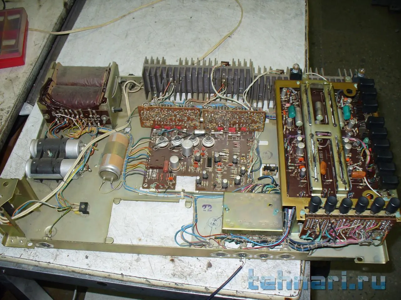

Всех приветствую. Вот, принесли мне такой аппаратишко. Мне частенько приходится ремонтировать - реанимировать продукцию завода имени Веги. Скажу честно - продукция не очень. Но именно этот парень оказался очень не простой. Куплен он был в 1987 году, как некондиция. Когда его разобрал, то сразу понял, что такого экземпляра у меня ещё не было. Оконечник от Вега - 109, на кросс - плате стоит 176 ла 7 и два полевика. В блоке преда отсутствует стабилитрон. Поиск схемы ничего не дал. Даже всемогущий SergeySam не смог мне помочь. Пришлось приводить его в порядок в слепую. Если бы был заказ на переделку. то даже и вопросов никаких не было. Я бы за пару дней всё в нём заменил. А тут именно нужно восстановить . Начал с оконечников. Левый канал очень тихо играл. Ну, усилок от 109 я знаю наизусть. Был пробит кт 601. После замены заиграл нормально, но ток покоя не выставлялся. После пропайки всё начало регулироваться. Во втором канале была большая постоянка на выходе. В преде заменил все сухофрукты. Намучился с ползунками. Пришлось ремонтировать, так как купить новые не получилось. Их просто нет! В фонокорректоре выбросил элементы, которые относились к микрофонному усилителю, заменил кт 361 на кт 3107ж, ну и естественно поменял электролиты. Подключил - фон. На заводской плате корректора земля выполнена по всему периметру. Как так? Это же петля. Землю разорвал, и через 100 ом, соединил с землёй преда. При замкнутом на землю входе корректора, тишина полная. Остался один вопрос : зачем нужна логика? Может у кого есть схема от этого Арктура?

Сань, это так называемая "модульная" версия 004, он же Арктур-004-2, в общем не суть, это была по плану обновленная модель 004, на сколько я знаю, за основу была взята база 003, но в качестве УНЧ воткнули модули от веги 108-й серии.
Вещь уникальная в своём роде, дело в том что эти аппараты были запущены в серию, но сразу после начала выпуска их сняли... Так что если схема у кого и есть, то только в бумажном (паспорт) варианте...
Не эта случайно? Правда качество не комельфо .

Всё, рассмотрел. Теперь загадки прояснились, и по поводу полевиков, и по поводу логики. Полевики работают как ключи, сажая сигнал на землю, а логика отвечает за светомузыку. Серьёзная доработка! :)
Сань а блин у твоего экземпляра еще нормальный, или уже облегченный? (были и такие "улучшения") :))
Блин облегчённый. Тоненький такой!
Это уже еще одна доработка этого второго варианта, перед тем как сняли с производства :))

Чёй то простые то? Чёй то? Мы парни сложные! Мы парни того, у кого надо парни! Мы парни закалённые в боях и сражениях . Вот только бои не кончились. Ну то ,что я уберу блокирующие полевики и цветомузыку - это само собой. Эта рацуха там на фиг не нужна. А вот на счёт боёв..... Решил я ещё раз проверить и отрегулировать ток покоя. Так сказать сделать и забыть. Но как только я чуть сдвинул движок подстроечника, ток покоя сразу улетел в космос, а сам усилитель перешёл в более качественный класс! И класс этот называется чистый А ! В итоге сгорел выходной транзистор. Проверка показала, что сволочь - подстроечник необходимо заменить. После замены - совсем другое дело! Теперь надо бы заменить и во втором канале.

Всё. Сегодня собрал. Заказал в Аудиомании новую головку Ortofon. Послушал пластиночку с новой головой. Не плохо. У неё отдача 7 мв! Отдельное спасибо Сергею Сергеевичу, за предоставленную схему этого сокровища. Без неё пришлось бы здорово попотеть.....
