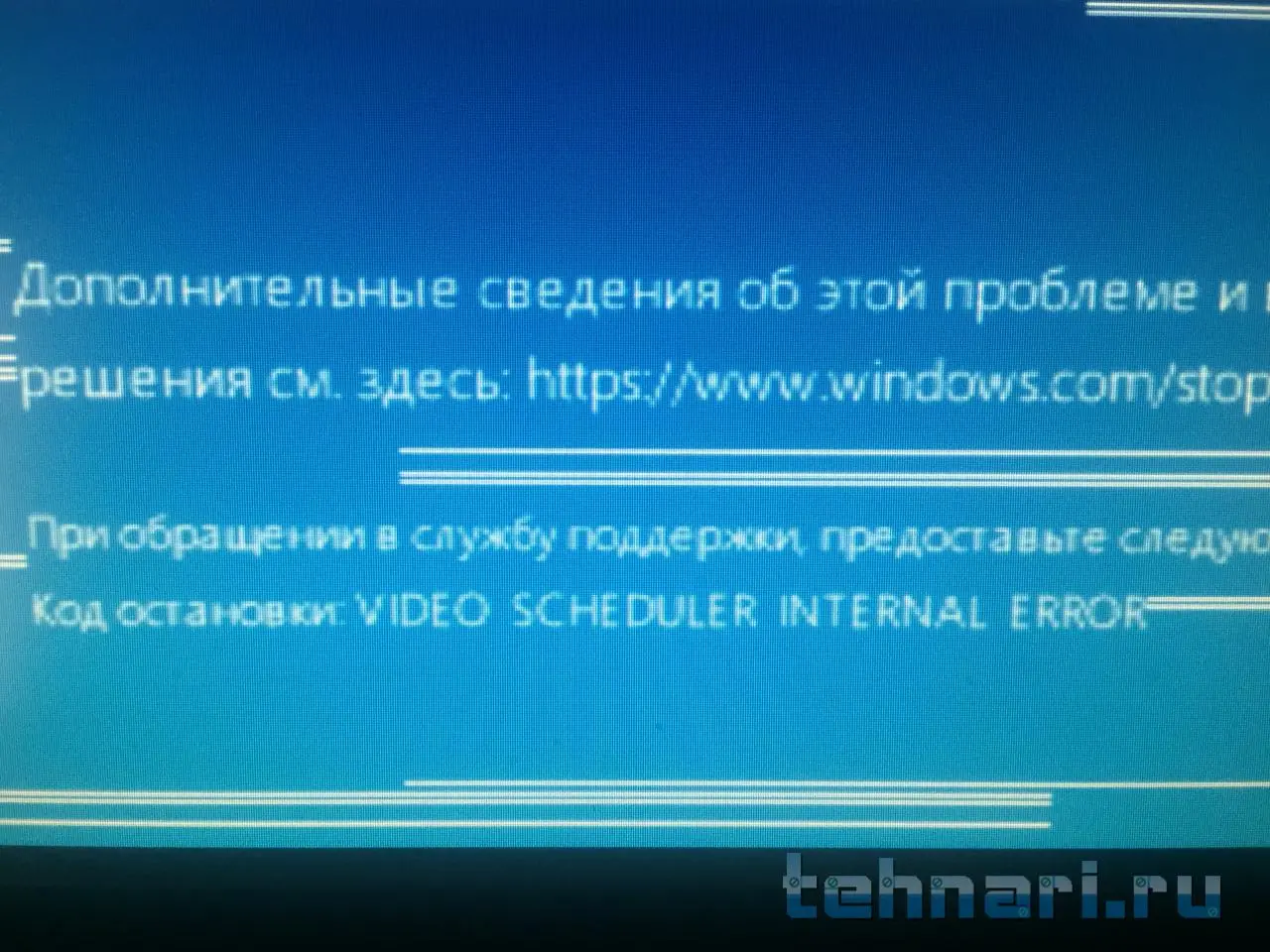

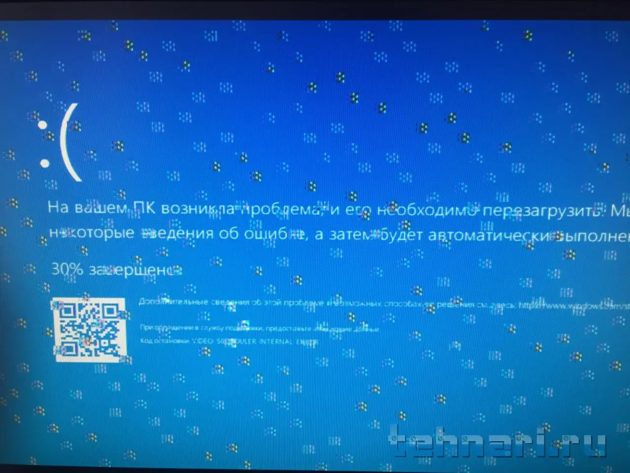

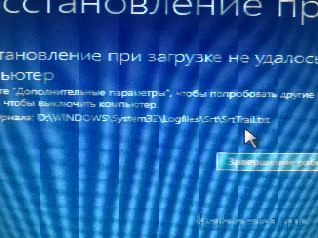

Компьютер постоянно перезагружается .
    145.1 KB · Просмотры: 231
    199.5 KB · Просмотры: 246
    274.4 KB · Просмотры: 201
1. Протереть контакты видеокарты ластиком
2. Удалить валенок с радиатора видеокарты и заменить тп.
3. Проверить блок питание и если с ним все ок, то придется покупать другую видеокарту...
Ставил 450 карточку чёрный экран .
Третий пункт, с сообщения №2
Большое спасибо за ответ
sergei77liman, добрый день. Т.к. на скринах видно что видеокарта выдаёт изображение, но косячит её работа. Видеокарта на 90% живая. А вот драйвера на неё надо бы удалить из системы, почистить и далее установить драйвера чуть ниже актуальной версии на оф. сайте производителя. В редких случаях эта ошибка вылезает когда битые секторы на жёстком диске либо битая оперативная память. Так же желательно протестировать жёсткий диск Викторией и оперативную память МемТест, но тесты должны быть сделаны с загрузочного диска или флэшки.

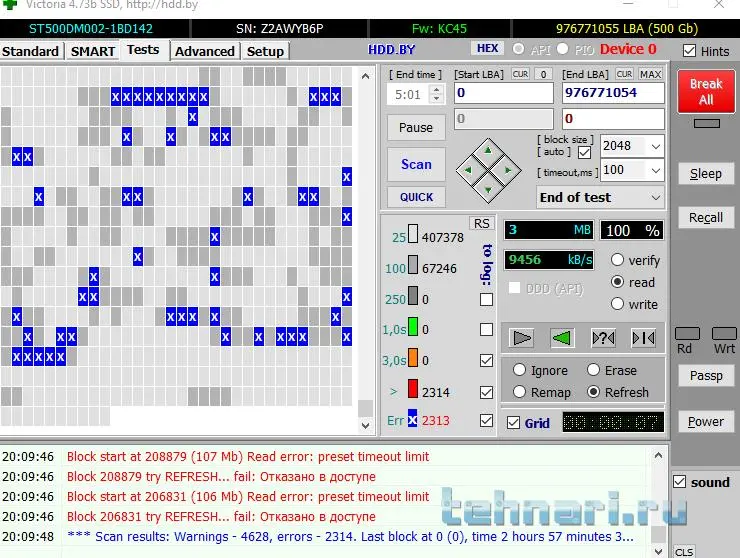

victoria
victoria что показала
    101.8 KB · Просмотры: 249
sergei77liman, меняем шлейф SATA, а так же снимаем плату с жёсткого диска, далее протираем ластиком контактные площадки, что идут на головки и собираем всё обратно. Тестируем опять Викторией.
Большое спасибо . Нашол старую видеокарту . С ней работает . Но думаю что жёсткий диск скоро ляжет .
Все тесты по проверке ж\д необходимо проводить с загрузочного носителя, тогда результаты будут точными. Можно полечить ж\д, сделать ремап. Инструкция по работе с программой Виктория: документация Скорей всего лечение не принесёт результатов и диск на замену, но попробовать стоит. Видеокарта выдает артефакты, скорей всего частичный отвал графического чипа.
