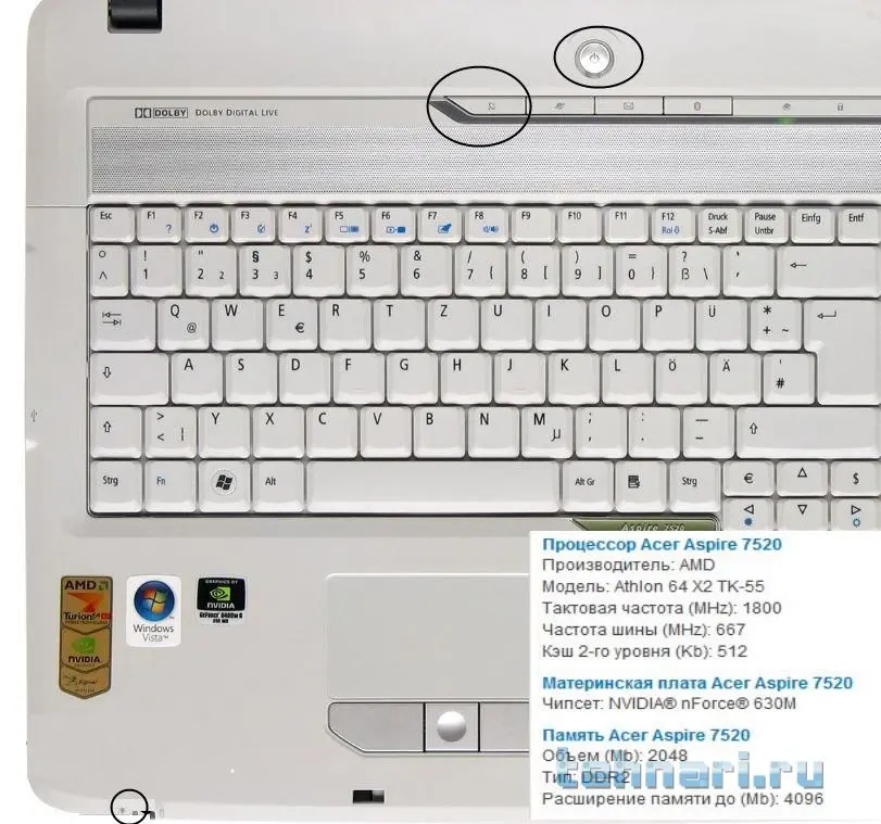

Принесли посмотреть Aser Aspire 7520 модель ICY70 - мол сделай, что-нибудь, не стартует.
Включил, посмотрел, не стартует.
Светятся только 3 места обведенные на фото, причем индикатор включения (слева внизу) мигает с периодичностью 1 секунда. Звуковых сигналов никаких ноут не выдает.

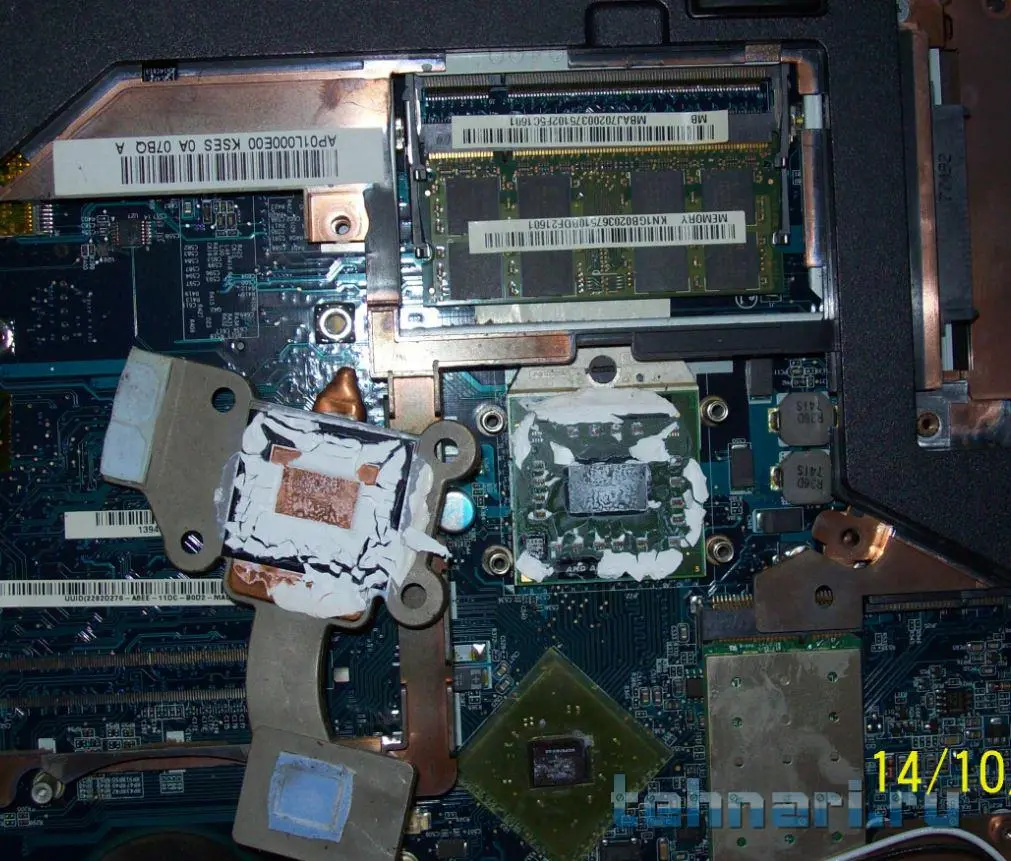

Добрался до процессора, снял радиатор, порадовался большому кол-ву термопасты, очистил проц - попробывал включить и тактильно по нагреву определить работает ли он.
Проц вроде как немного потеплел вместе с универсальным контроллером - значит что-то на них приходит, но из-за ребута питания через 1 сек они не заводятся.

надеюсь с правильно нанесенной пастой.
Гыыыы! Издеваешься? Термопасту положил только на кристал, вообщем как положено - без излишеств.
Понял откуда вопрос:
нужно было слово "порадовался" взять в кавычки.:kapitul:
второе сверху фото можно сюда отнести Издевательство над железом )))
Так и сделал.

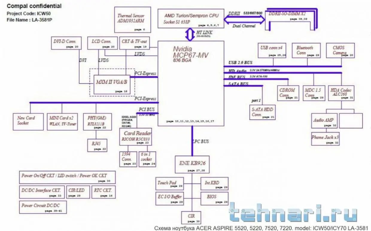

Нашел блок-схему ноута - как по мне копать нечего - если отвалился контроллер, то всё не работает.
Конечно ещё есть возможность проверить питание на проц и т.д. - но это для меня сложновато, может кто тыкнет где это мерять?
Для этих буков типовуха: либо север, либо видео.
Ваш подопечный, скорее всего, болен первым.
Проверяется просто - греете воздухом север (но без фанатизма). Если стартонул, север на замену.
