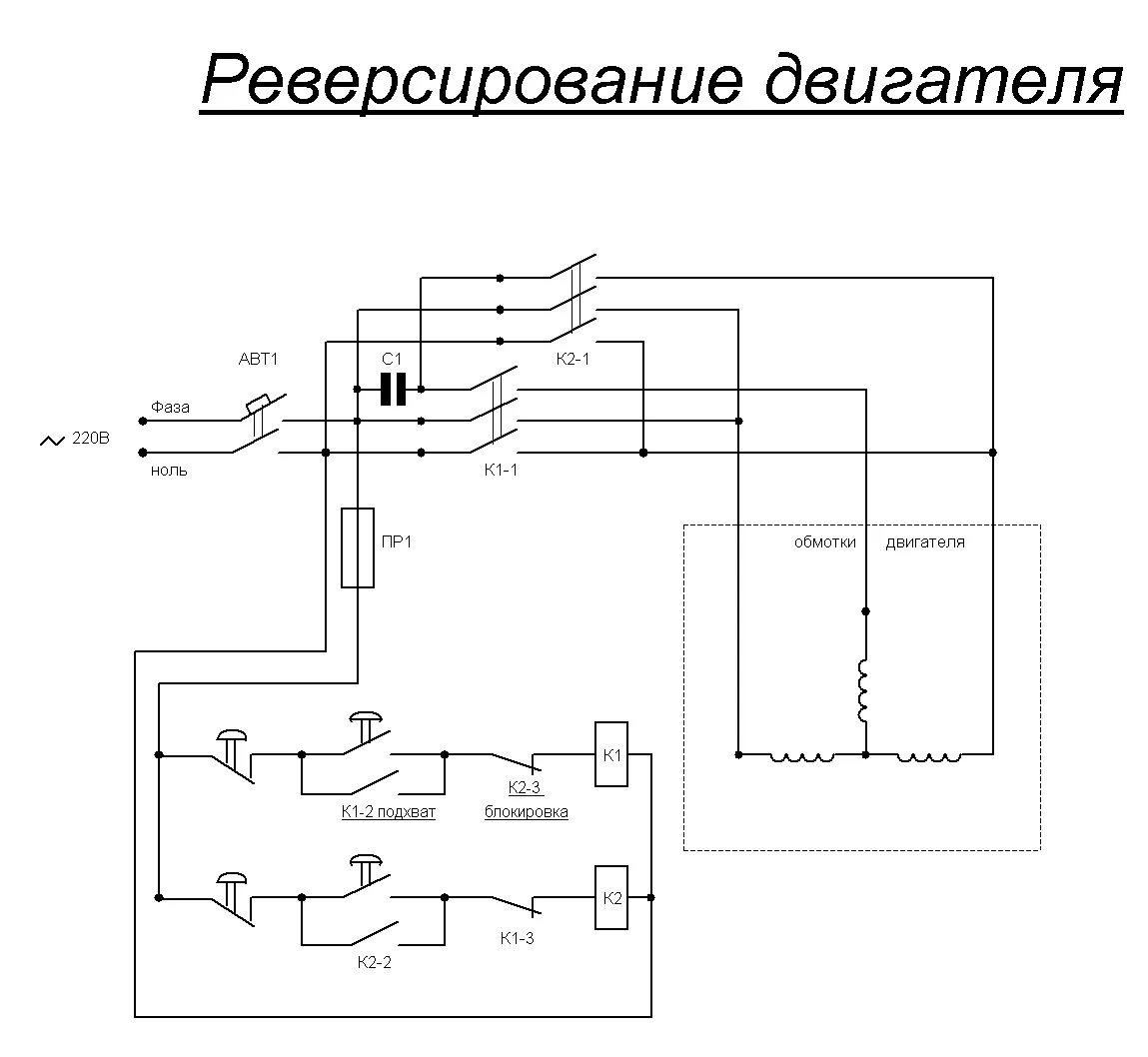

кто может помочь со схемой для подключения асинхронного двигателя трёхфазного 1квт от сети 220в чтобы он вращался в обе стороны и переключение происходило не при помощи переброски фазы(рубильником) а при нажатии кнопок без фиксации через магнитные пускатели.возможно ли такое вообще.буду очень благодарен.
...помочь со схемой для подключения асинхронного двигателя трёхфазного 1 кВт от сети 220 В чтобы он вращался в обе стороны и переключение происходило не при помощи переброски фазы(рубильником) а при нажатии кнопок без фиксации через магнитные пускатели.возможно ли такое вообще.буду очень благодарен.
При подключении асинхронного двигателя, трёхфазного 1 кВт от сети 220 В ,надо перебрасывать не фазы на рубильнике , а менять концы обмоток местами...
я наверно неправильно написал.я знаю как подключить от 220в через конденсатор.знаю как менять направление при таком подключении.но мне хотелось сделать так чтобы было три кнопки пуск в одну сторону.стоп.пуск в обратном направлении.наверно нужно два пускателя на кнопки пуска ток наверно будет большой но как это собрать ума не хватает.
Вот. В цвете. Конденсатор можно поставить на входе схемы, имитируя 3 фазу.

асинхронного двигателя трёхфазного 1 кВт от сети 220 В чтобы он вращался в обе стороны ....при нажатии кнопок без фиксации через магнитные пускатели.возможно ли такое вообще.
...я знаю как подключить от 220 В через конденсатор....
Может я чего не понял насчет сети 220 В?
В принципе,в нижней схеме, можно использовать одну кнопку "стоп", для останова с двух направлений....

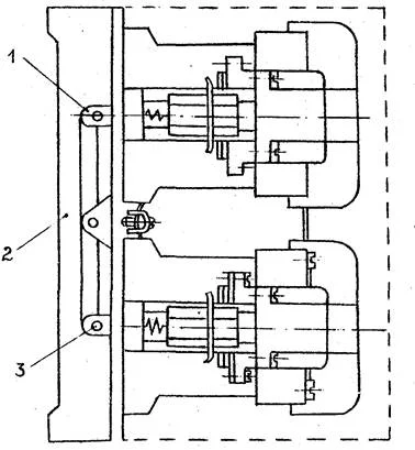

Не может ли возникнуть ситуация, когда контакты одного реле (магнитного пускателя) еще не разомкнулись полностью, а другого в этот момент уже замкнулись. Стоит ли при сборке схемы учитывать эту особенность.
Обычно для реверсирования двигателя применяют магнитные пускатели с механической блокировкой как изображено на рисунке.

1. Не может ли возникнуть ситуация, когда контакты одного реле (магнитного пускателя) еще не разомкнулись полностью, а другого в этот момент уже замкнулись. Стоит ли при сборке схемы учитывать эту особенность.
Для этого существует схема "хитрой" блокировки. При таком включении блокирующие контакты включенного пускателя размыкают цепь кнопки управляющей вторым пускателем. Реверс включить можно только через "Стоп".

Контакты пускателя могут залипнуть, поэтому помимо электрической блокировки часто применяют и механическую.
Спасибо за ответ. Не знал. Но тогда вопрос - как быть, если под рукой только обычные 3-х,4-х группные реле, а не специальные магнитные вышеописанные пускатели...
