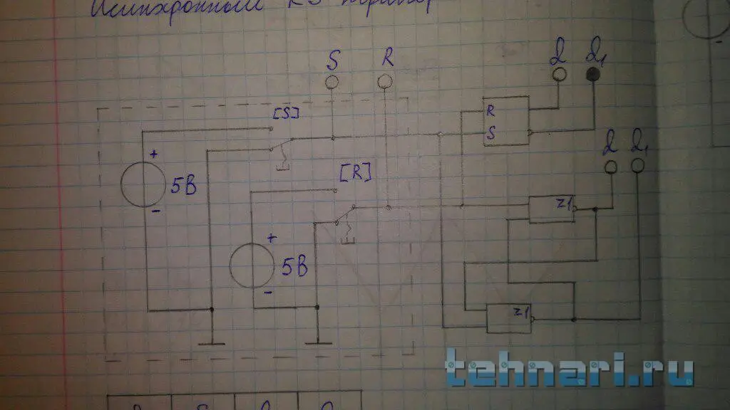

Доброго времени суток! Подскажите, пожалуйста, для чего именно в этой схеме нужны 2 лог.элем. под самим RS.
    33.6 KB · Просмотры: 92
Эти самые два логических элемента 2И-НЕ как раз и соединены по схеме RS-триггера. А верхний - его обозначение на принципиальной схеме.
какие то странные логические элементы "больше равно 1".
мажоритарность 1 из 2 с инверсией.
по идее получается обычный элемент 2ИЛИ-НЕ.
в таком случае обычный асинхронный RS триггер, дублирующий тот что выше.
таким образом получается два параллельных RS триггера, а зачем их там два... так кто же его знает. нужно наверно :)
