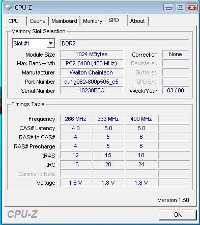

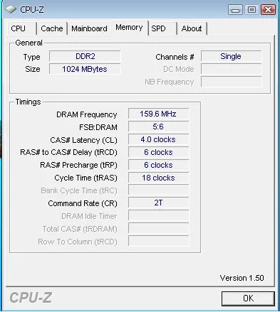

Материнка ASRock 4Core1333-GLAN/M планка памяти DDR II 1024Mb PC6400 800 Mhz Apogee проверил программой CPU-Z Подскажите правильно ли работает память?

Вас видимо смутило 400Mhz :) - это частота работы шины. DDR2-800 работает именно на этой частоте шины. Всё правильно! Более подробно тут: DDR2 SDRAM — Википедия
Если Вас смутили тайминги или напряжение питания, то надо свериться с производителем модуля, но так -как производитель чайнатех , то думаю, что на модуле они не указанны. Подробнее ознакомится с хар-ками памяти, надо у производителя, для этого нужно:
1 нормальный призводитель
2 полное название модуля памяти
3 интернет:)
Ваша мать : ASRock Motherboard - Product - 4Core1333-GLAN - Overview
Сию память поддерживает, жаль, что только рекомендованной нет.
З.Ы. А тайминги( http://ru.wikipedia.org/wiki/Тайминги ) с указанными не держат:) Вашу память не нашёл(и проц не мешало бы уточнить, ибо память работает с процессором в купе) : http://chaintech.ru/product_list.php?MPSNo=20&SPSNo=45
Apogee только Kit наборы (по две планки), но выше CL-5(PC2-8500(!)) нет, а у Вас CL-6 выдаёт(PC2-6400)- что не есть гуд.
Вобщем если комп работает и Вас особо не беспокоит его производительность, то не стоит на этом заострять внимание. Если Вы обратились именно по этой причине, совет - подобрать память у нормального производителя, где заявленное совпадает с действительным.
Ответ на ваш вопрос: для чайнатех - это нормально.
