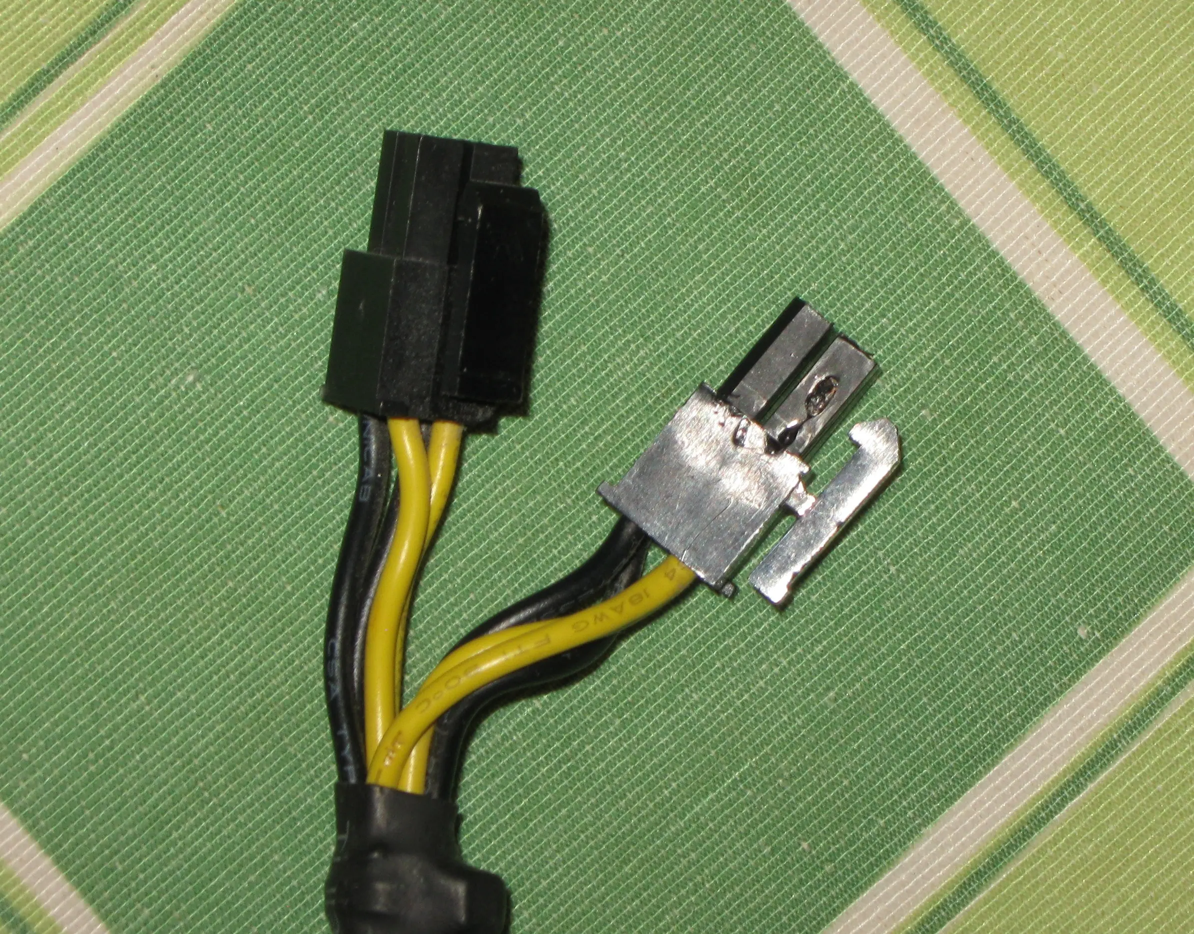

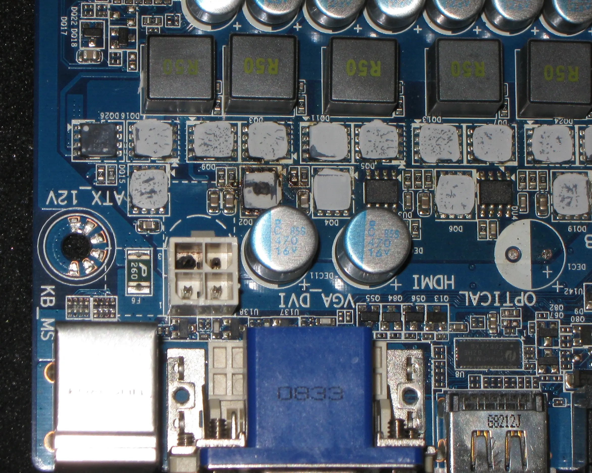

Сдохла материнка в компе: подгорели плюсовые контакты четырёхпинового разъёма питания процессора и пробило мосфетную сборку. :rip3:
Разъём на БП был заменён. Мать решено было не ремонтировать, а купить МВ АМ2+/АМ3+ с восмипиновым разъёмом питания CPU и желательно без интегрированной графики. Выбора собственно особого не было, была куплена ASRock 970M Pro3.

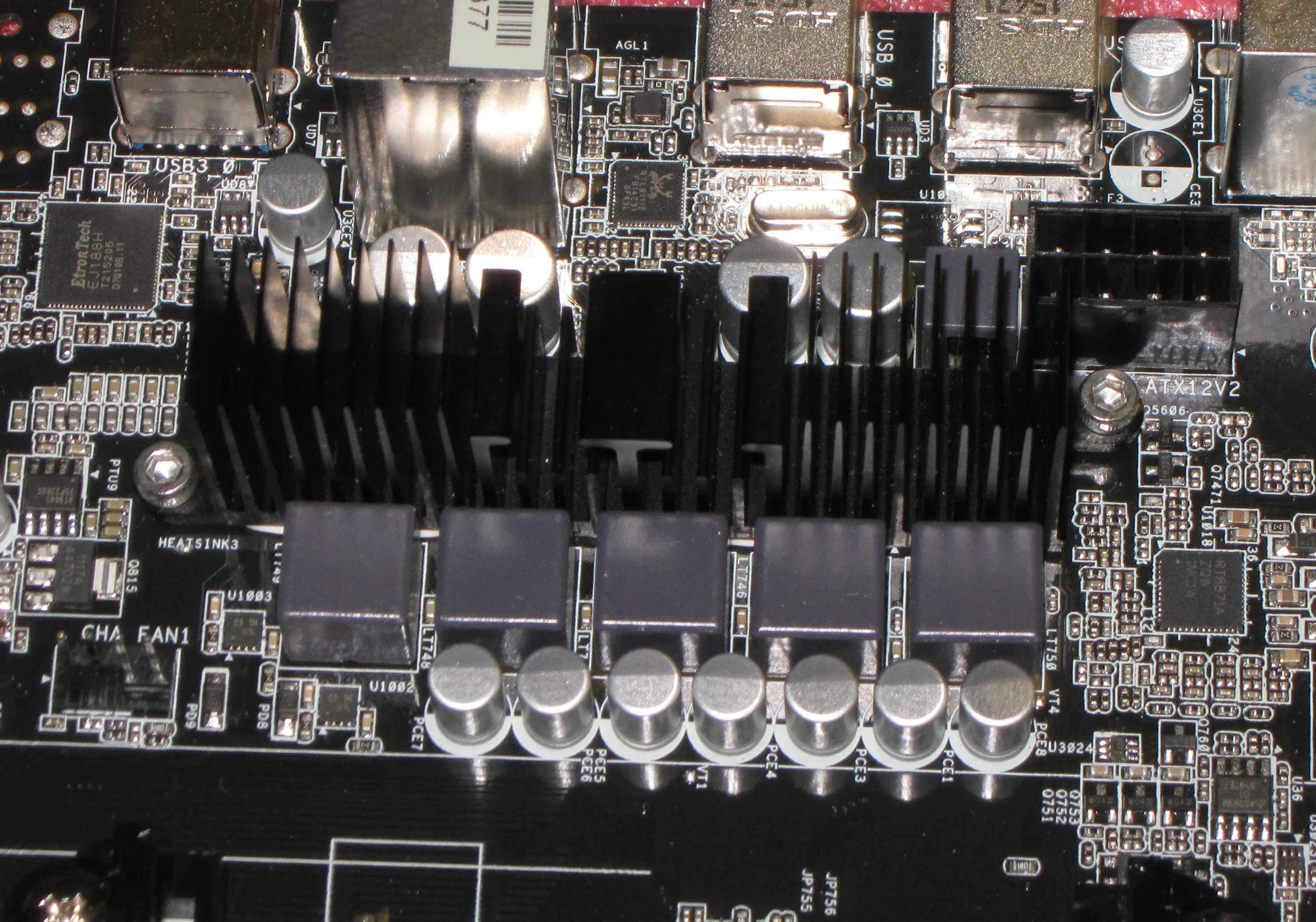

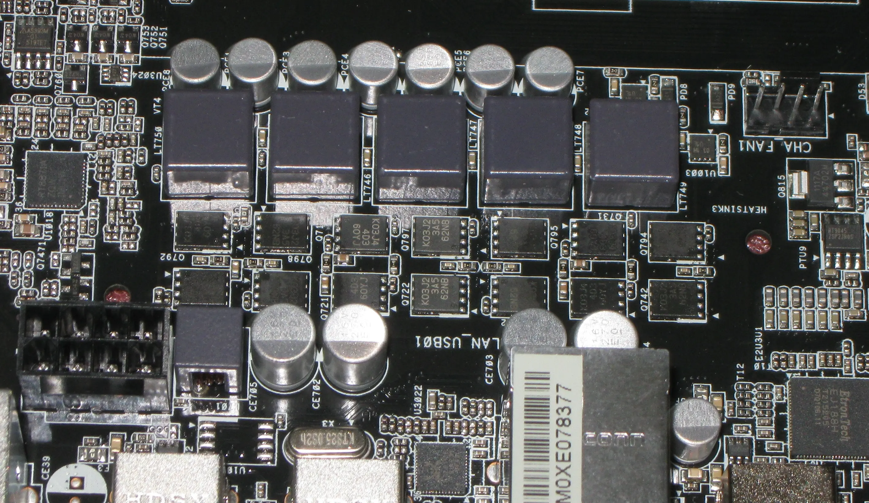

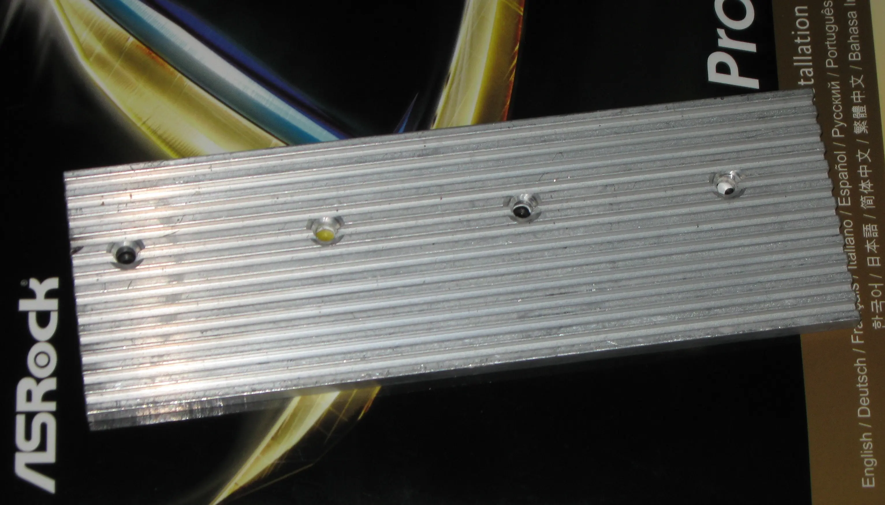

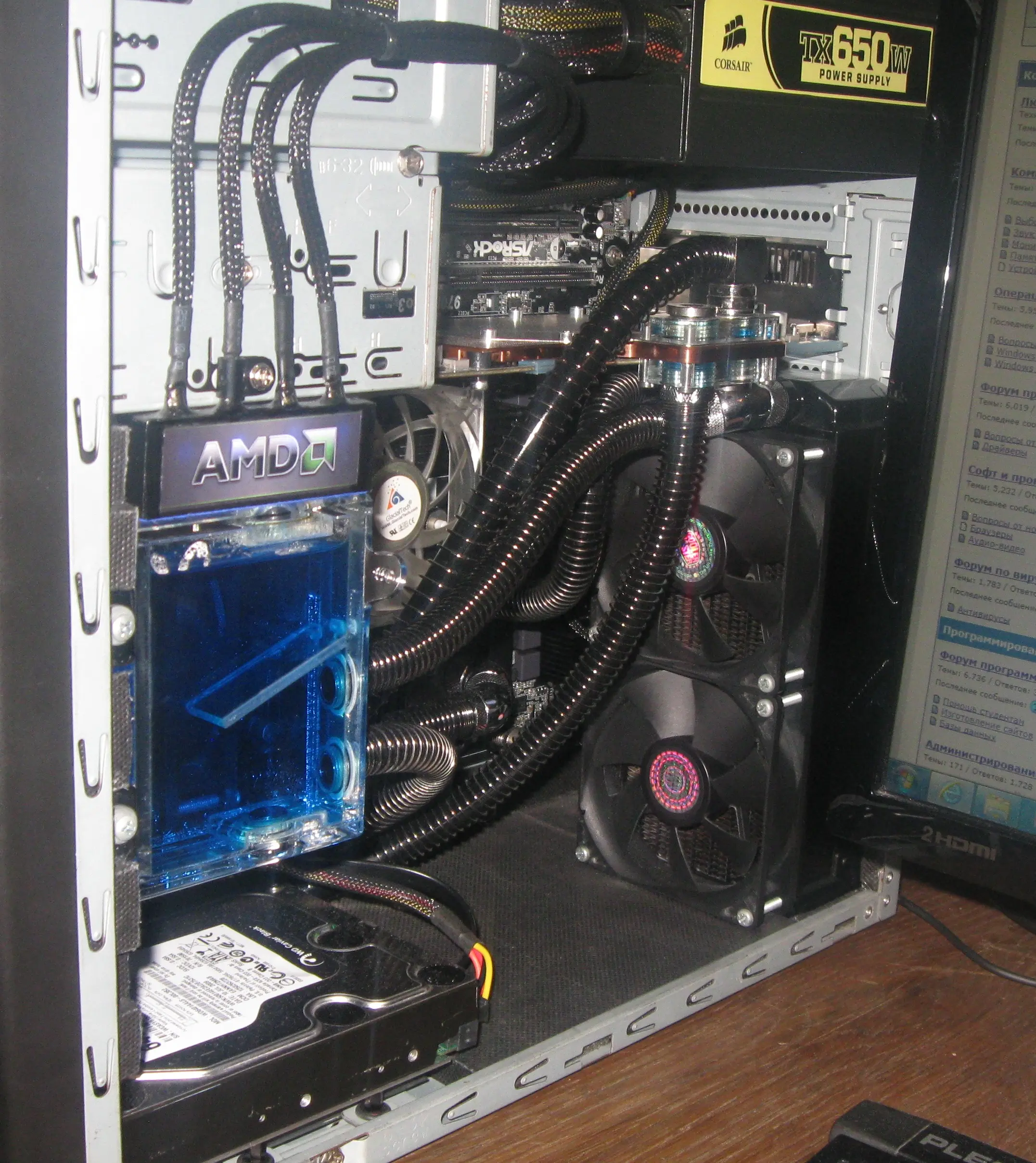

На старой материнке радиаторы на питальники процессора пришлось клеить самостоятельно — штатные отсутствовали.tehno015 На ASRock вроде бы с этим всё в порядке, но... В общем, в результате прогиба платы, из четырнадцати сборок, шесть не контактируют с радиатором вообще. Кроме того, конденсаторы в их обвязке, выступают выше самих сборок и есть риск повреждения термопрокладки и замыкания через радиатор.

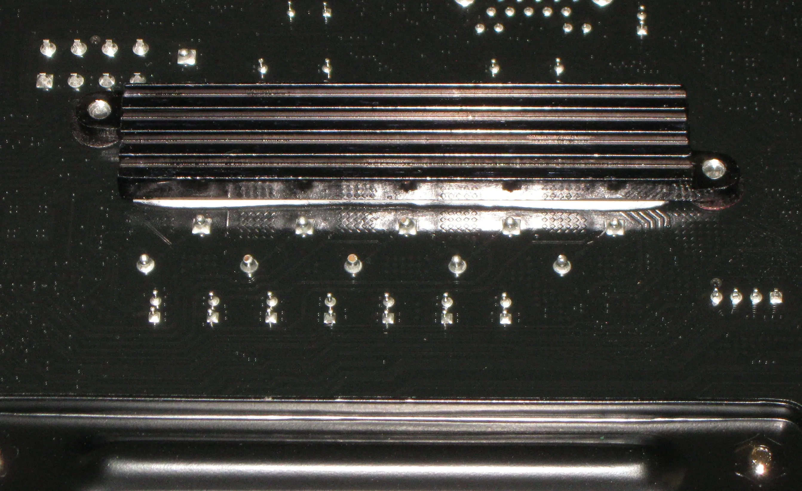

Был изготовлен бакплейт, использованы термопрокладки на резиновой подложке (используются для отвода тепла от чипов памяти видеокарт и оперативки), пластиковые "пипки" с пружинами заменены на винты.
Данный радиатор расположен в глухом, плохо продуваемом месте, поэтому пришлось испортить заглушку материнки.
Конечно, лучше было бы заменить радиатор на водоблок, подходящие есть. :sigh:
