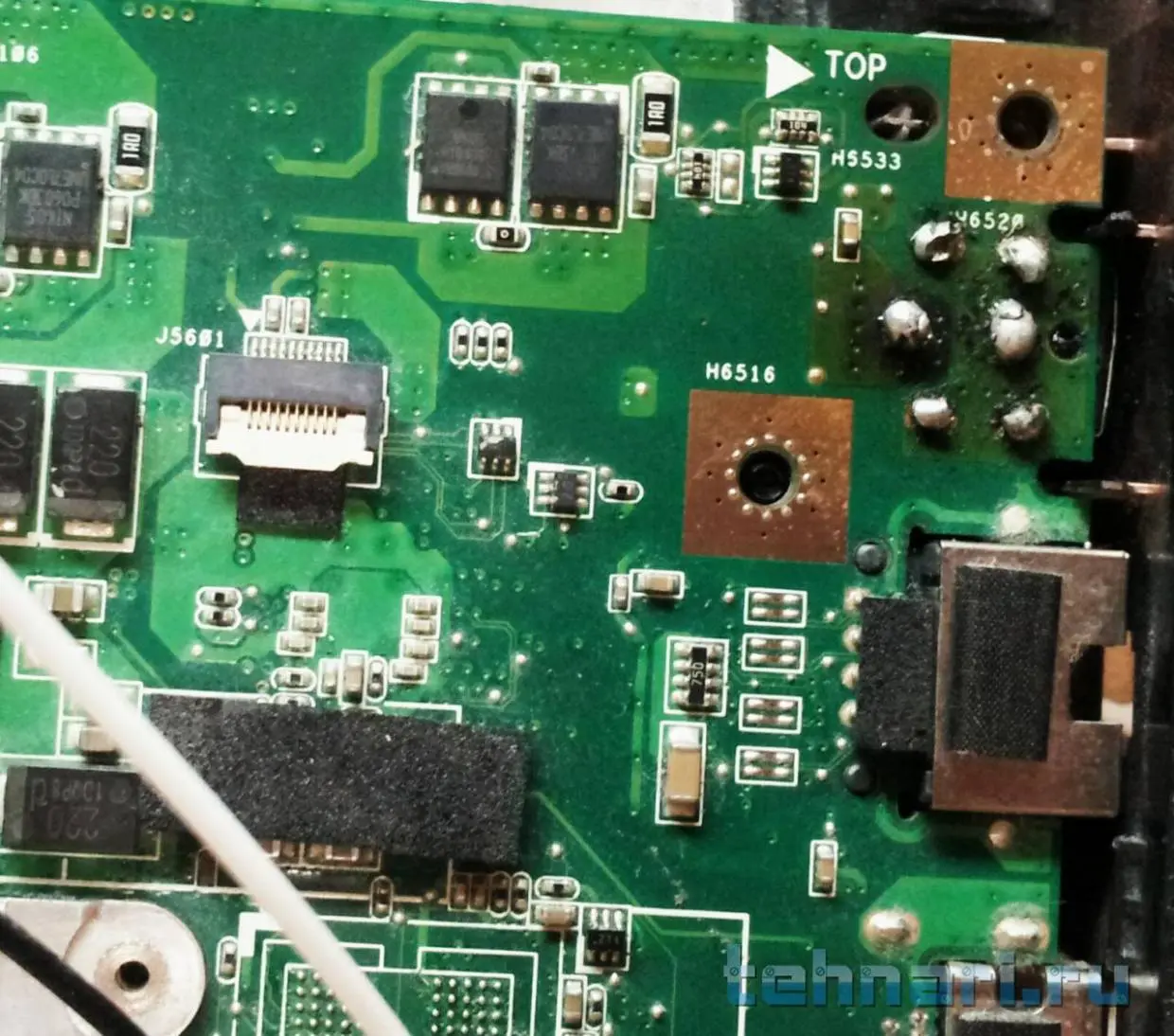

Добрый день! Помогите пожалуйста. На ноутбуке перегрелось гнездо питания, даже дымок пошел. Все началось с того, что питание начало пропадать и тут же появляться (индикатор на экране переключался туда-сюда). Разобрал, пропоял контакты, просто сверху, собрал -работает. Проблема повторилась через месяц, опять пропоял-работает И так еще раз. А теперь вот окончательно. пропайка сверху не помогает. Вставляю питание-дымит. Плюс тестером проверил плюс к минусу-замыкает, коротит, а раньше все нормально было. отнести в сервис не могу, тк нахожусь на судне, а без ноутбука никудА. Есть ли смысл выпаивать весь разьем и припаивать заново? если да, то как это сделать обычным пояльником?Может ли быть проблема в материнке? заранее спасибо
    108.6 KB · Просмотры: 71
Паять надо было не контакты на MB, а лепесток и центральный штырек.
Теперь только замена разъема целиком.
А лепесток и центральный штырек это центральные два, да? т.е. верхние и нижние зря пропаивали, правильно?
Центральным контактом разъема называется штырек, расположенный внутри пустой цилиндрической части "мамы". Посмотрите с торца бука на разъем и Вы поймете о чем я говорю.
А лепесток напрессован с противоположной части, где крепится штырек.
