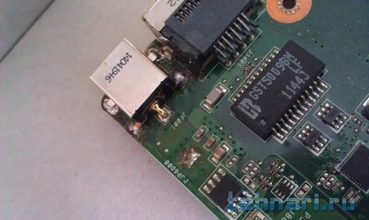

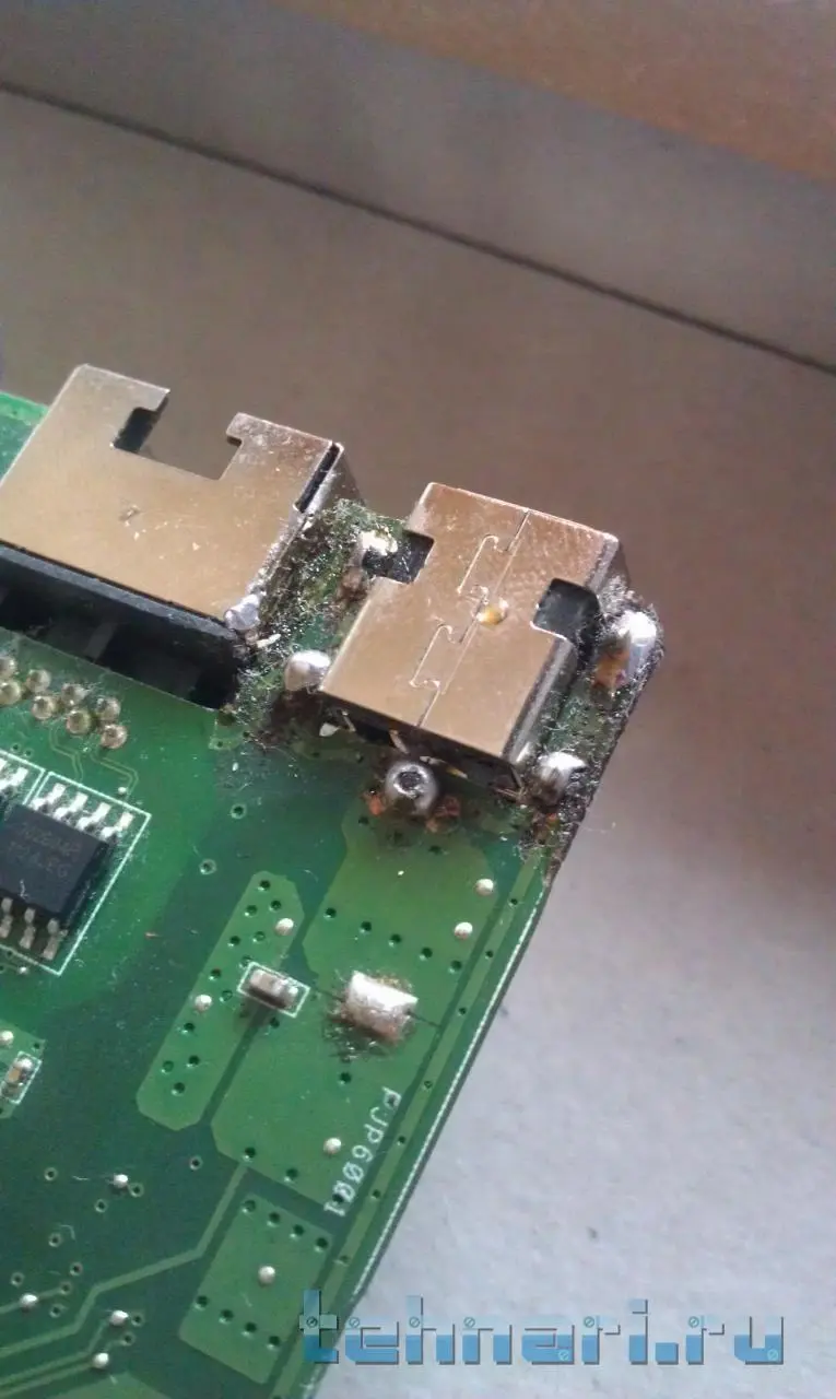

Есть ноутбук с мат. платой asus k53sd. Проблема с разъемом питания. Около полугода было все в порядке, но в какой-то момент зарядка начинала барахлить, то заряжает, то нет. Нужно было покрутить штекер зарядки чтобы он заряжался. Это продолжалось недели 2 и в конечном счете заряжать перестало совсем. Разъем был заменен на новый. Несколько месяцев все работало хорошо, но потом ситуация повторилась. Заменил разъем еще раз. Проработал еще несколько месяцев пока не начались те же самые проблемы. Сейчас он практически не заряжается, только в некоторых исключительных положениях штекера зарядки - если немного на него надавить или покрутить.
Помогите разобраться - в чем может быть причина.
Фото прилагаю.
Да кто ж так паяет?
Отнесите бук в нормальный сервис, где Вам нормально запаяют этот разъем!
В противном случае можете угробить чарджер и стоимость ремонта поднимется в разы.

Судя по фотографии разъем питания припаян не очень аккуратно. В вашем случае лучше отнести свой ноутбук в сервисный центр. Там Вам поставят разъем и дадут гарантию на его работу и Вы забудите о проблеме с зарядом своего ноутбука.
У меня была такая ситуация... Жалоба была на гнездо, вскрыв бук увидел что гнездо гуд и всех переживёт. Проблема оказалась в штекере зарядки!!!
