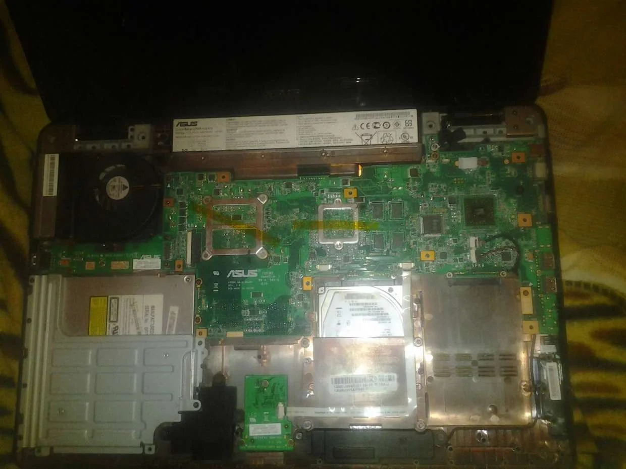

Здравствуйте, ноут начал вырубаться и потом долгое время не включался. Разобрала, почистила, поменяла термо пасту, собрала, все работает кроме манитора, все шлейфы на месте (вроде). Обясните оленихе в чем загвоздка? Или если есть подкиньте схему сбора. Заранее спасибо
1386454760840.webp - если нужны другие ракурсы, дайте знать.
А он хоть включается? Признаки жизни подаёт? Если посветить фонариком на дисплей, что то видно? Подключить через VGA выход к внешнему монитору пробовала?
тут - неправильно подключила, сгорел видеочип, повредила шлейф, если есть какое то изображение то накрылась подсветка.
проверяйте подключение шлейфов, посмотрите, нормально ли встала память в слот, бывает, недотыкают модуль - следствие - нет изображения.
зы - у этих ноутбуков были проблемы с северным мостом, нельзя исключать и такой неисправности.
