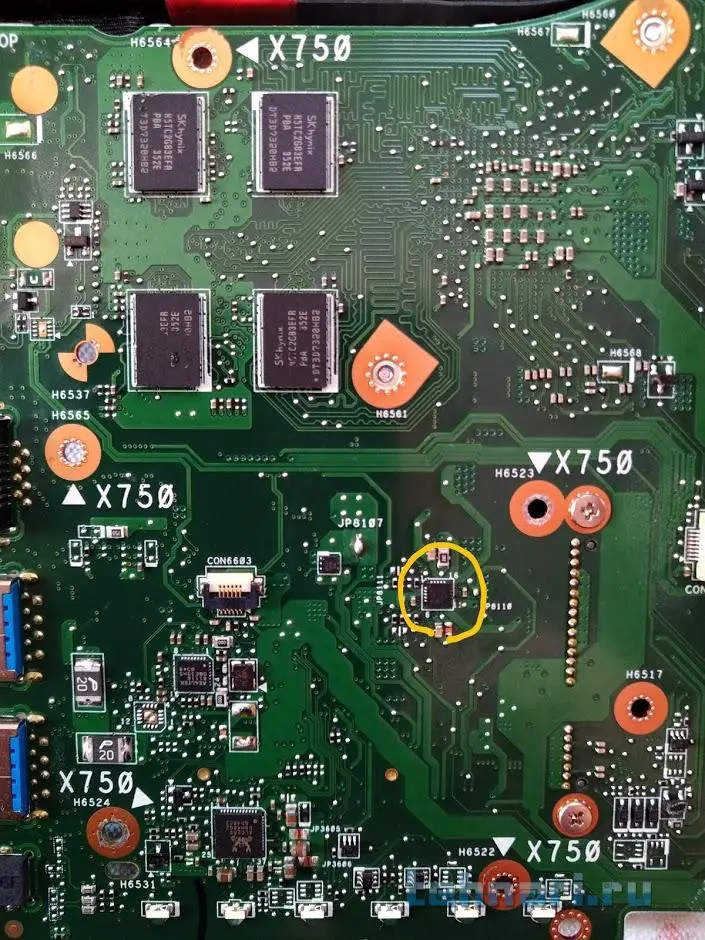

Уважаемые форумчане. Имеется ноутбук Asus K750JB. Ноутбук перестал запускаться, при подключении аккумулятора к материнке сразу начинает греться какой-то чип. Подскажите пожалуйста, что это за чип и за что отвечает и где может быть КЗ. Фото прилагаются.

Это не "какой-то чип", а TPS51225 от Texas Instruments.

если дижурке поплохело, ищите СЦ, одной заменой тут не обойдёшься, да и менять её , с её то брюхом, только воздушкой, где то коза по дижурке бегает..
Большое спасибо, значит проблема может быть не только в шим контроллере, а возможно в его обвязке. Просто я давно замечал, когда ноут работал, нижний левый угол был постоянно тёплым(даже горячим), это было странно, так как раз год-полтора чистилась система охлаждения и менялась термопаста.
мил человек, это не просто шим, это самая главная микросхема в ноуте.. это дежурное опорное питание, она одна тянет шину 5 вольт и 3.3 вольта, без этой козявочки ноут не просто труп, а труп в квадрате, она питает все пусковые микросхемы, в том числе биос, мультиконтроллер, даже усб, тут не просто обвязку смотреть надо, тут надо копать что вообще могло вызвать её нагрев, и это может быть аабсолютно любая деталь на плате, вааще от слова совсем.. мог просто кондёр керамика сдохнуть и всё..
Понятно, что без СЦ не обойтись. Интересно сколько стоит такая работа. А скажите, а эта микросхема вообще должна нагреваться в исправном ноутбуке? Да чуть не забыл, вы говорили про биос, так вот новая батарейка 3.2 вольта даёт мгновенную просадку после установки в гнездо до 2.7 и быстро начинает садится. За час сдыхает полностью.
греться не должна, она управляет мощными транзисторами, и работает она всегда , это дежурка, если она не будет работать, питание некому будет запускать, если просаживается батарейка, есть два варианта (наиболее вероятен) сгорел мультиконтроллер, возможны варианты причин, короткое по усб, дребезг гнезда питания, змея в африке пукнула ( шутка), какой то из кондёров керамики ушёл в КЗ (частая проблема), для выявления существует целый ряд процедур и специальных перемычек, снимая последовательно в пределённом порядке данные перемычки, можно выявить в какой цепи возникло короткое или выгорел элемент (пример на вашей же фотке), мастер по схеме смотрит порядок распределения потребителей и выявляет проблемную часть, затем устраняет причину, и уже затем последствия, после полной проверки всех цепей, перемычки возвращаются на место..
