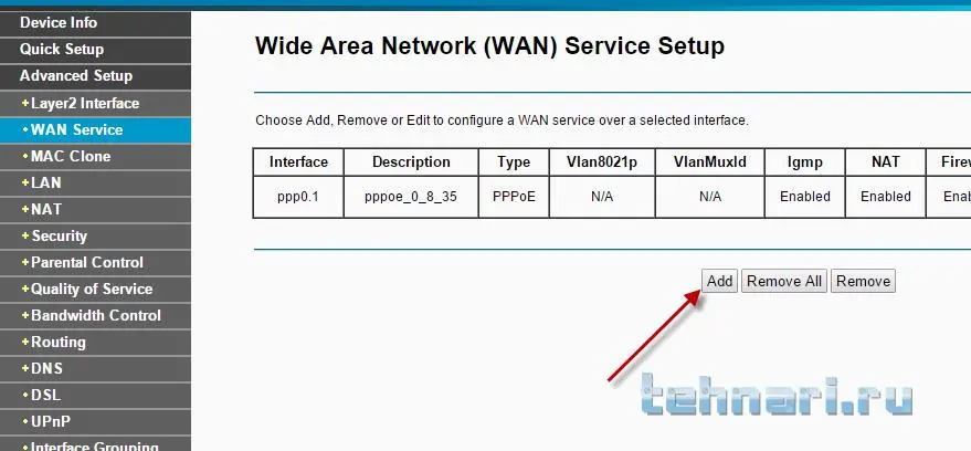

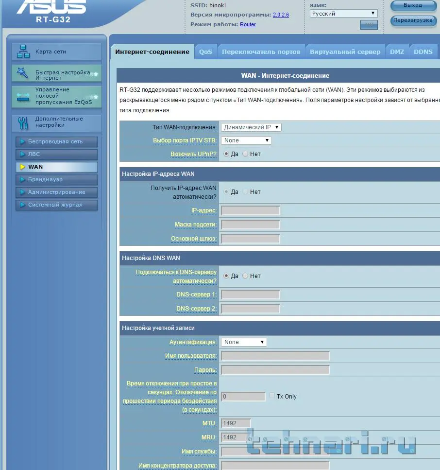

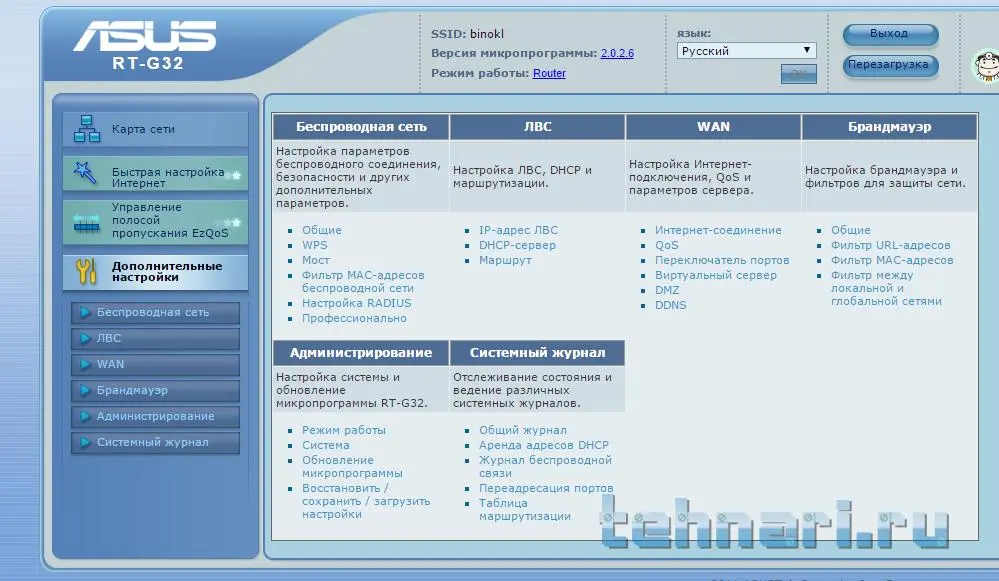

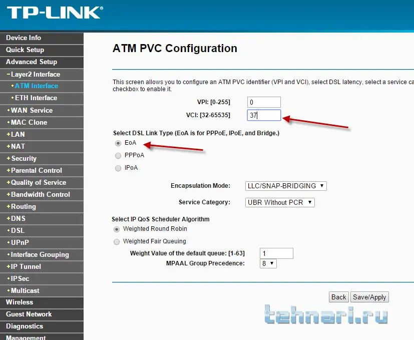

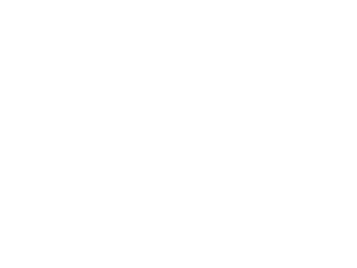

"ASUS RT-G32" использую в настоящее время в связке с ADSL-модемом фирмы "Интеркросс".
Вид панели управления "ASUS RT-G32":

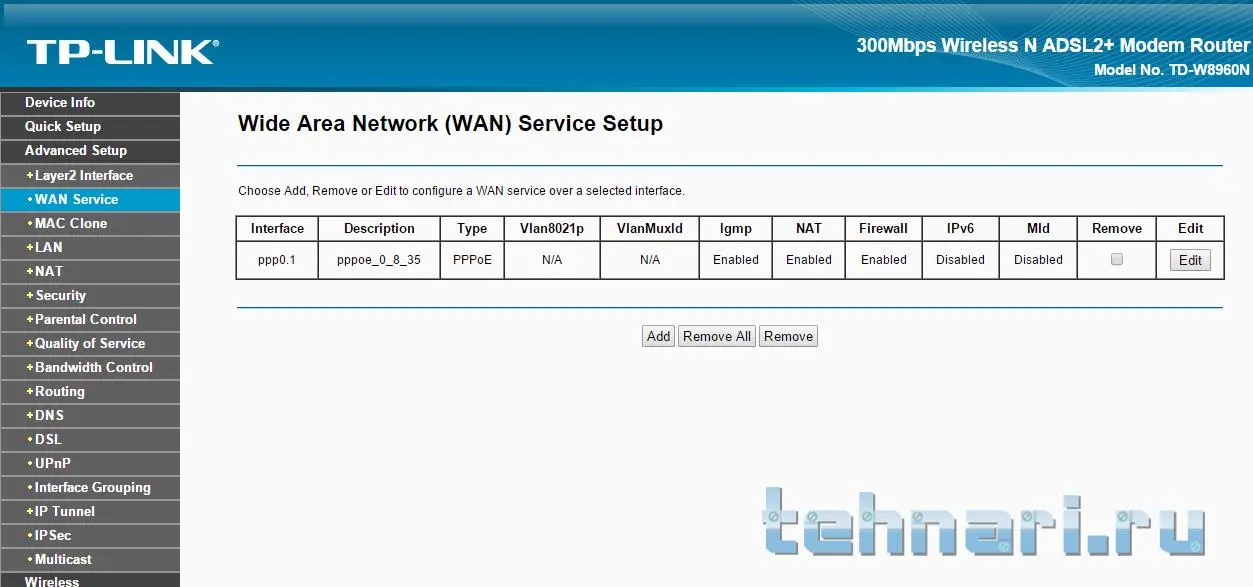

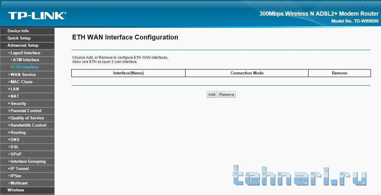

Как я настраивал в роутере "TP-Link_TD-W8960".

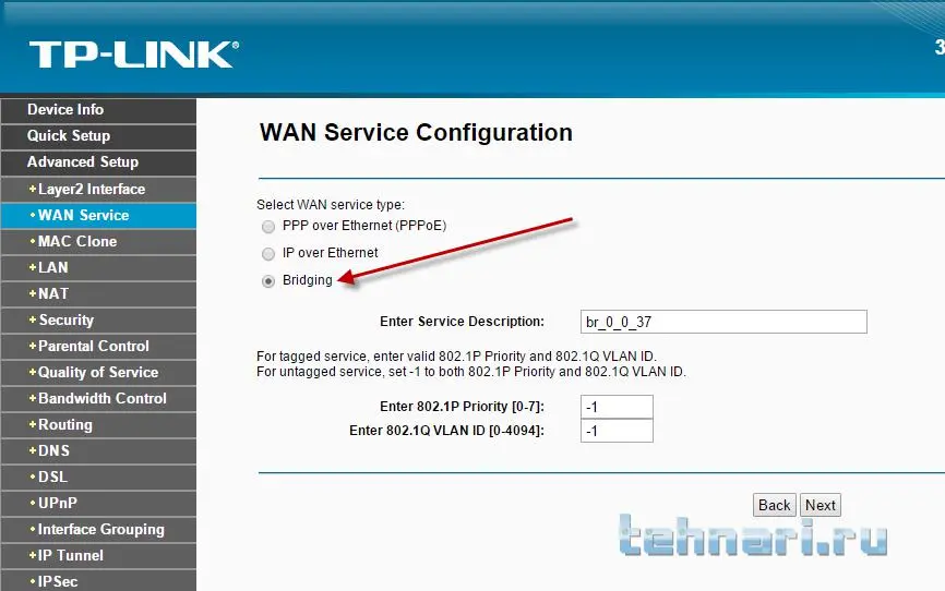

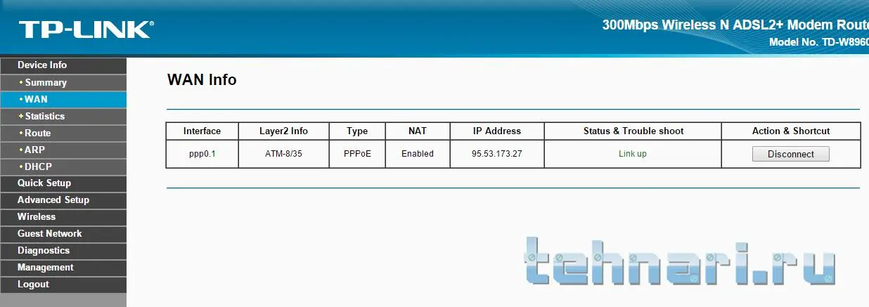

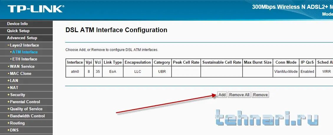

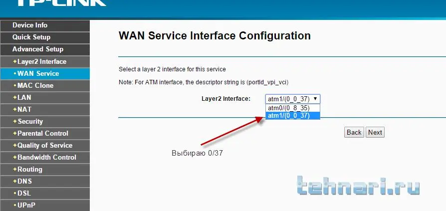

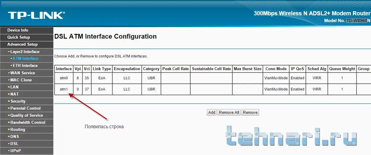

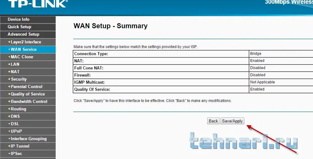

Сначала было настроено PPPoE и интернет начал поступать.

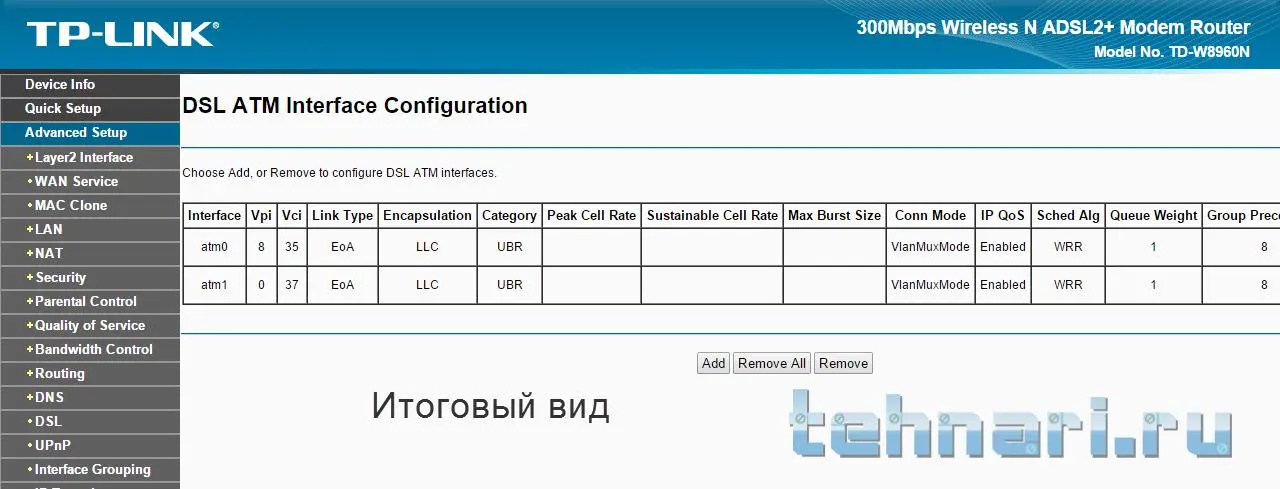

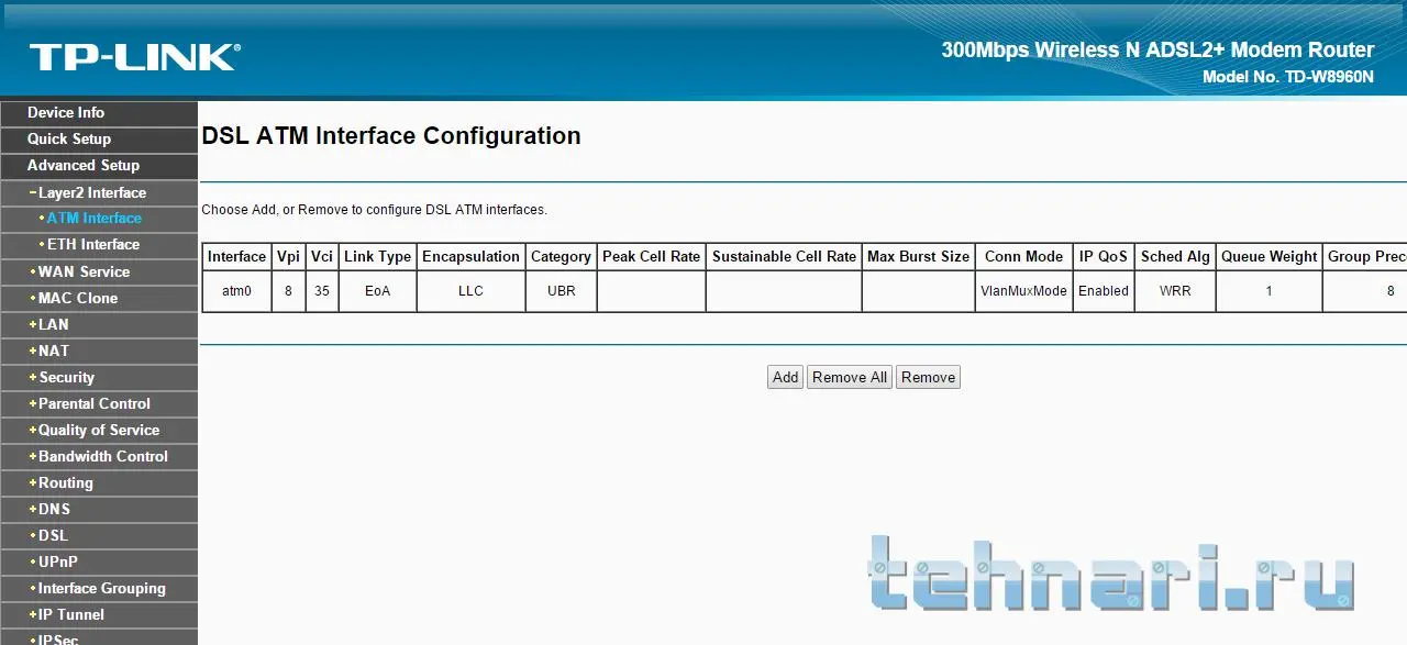

Далее действия по настройки bridge-соединения с соответствующим выставлением значений VPI/VCI:

Роутер значения не имеет. По идеи в роутер нужно вбивать настройки такие тип соединения -PPPoE> login> password, возможно ip адрес. Модем настроить в brige VPI, VCI соответственно тоже забиваются в модем. Или же если инет с модема идет и есть привязка к мак адресу сетевой, то склонировать мак в роутер и настроить его или динамическим или статическим IP
К MAC-адресу никаких привязок нет.
:beseda:

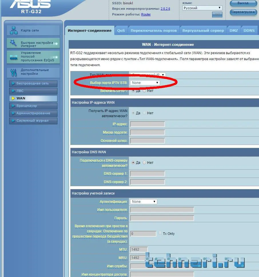

Если я в роутере выберу тип подключения WAN и заполню VPI/VCI, то предположим получу трансляцию
телеканалов для телевизора.
Но раз я выбрал в WAN разделе вариант bridge-подключения, то значит PPPoE я уже не
могу выбрать. Так?
Ведь PPPoE нужно для получения интернета на компе (ноуте/планшете).
Позволяет ASUS (или другой на его месте) забить несколько вариантов WAN-ов?
Чего-то я не пойму... У телевизора IPTV приставка?
Да, приставка какая-то лежит, ростелекомовцы притаскивали.
У неё на дне ещё написан логин и пароль. На экране чтобы вводить (при первом включении, вероятно).
Идея правильная.
В нормальных (неруссифицированных) девайсах это называется VLAN. - виртуальная LAN.
