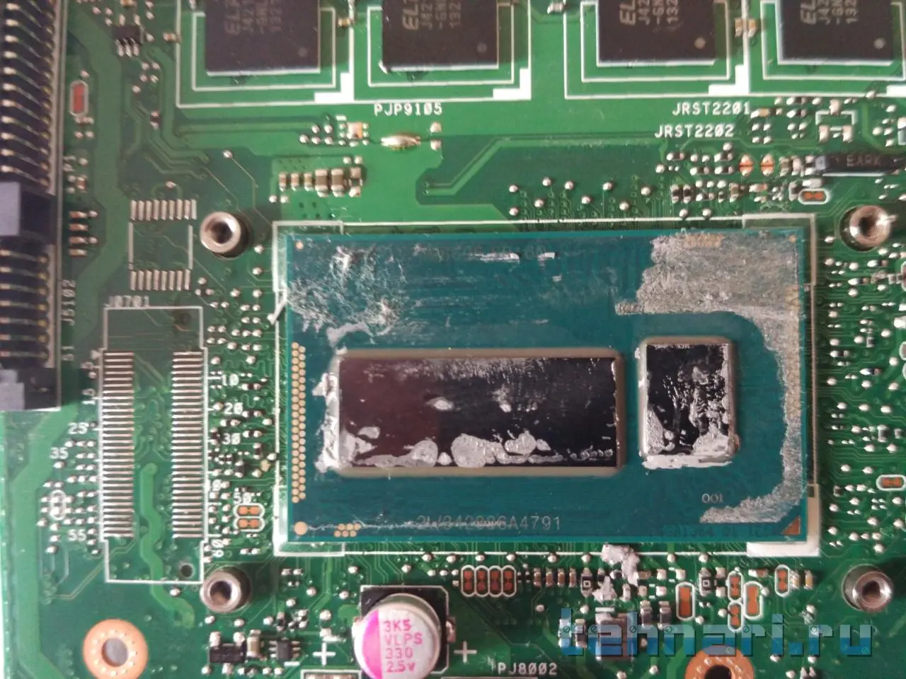

Ноут Asus X200L вырубился и не включается. На кнопку включения иногда реагирует миганием светового индикатора, иногда не реагирует вообще. (Есть вероятность, что этому поспособствовал USB провод от мышки, который коротил)

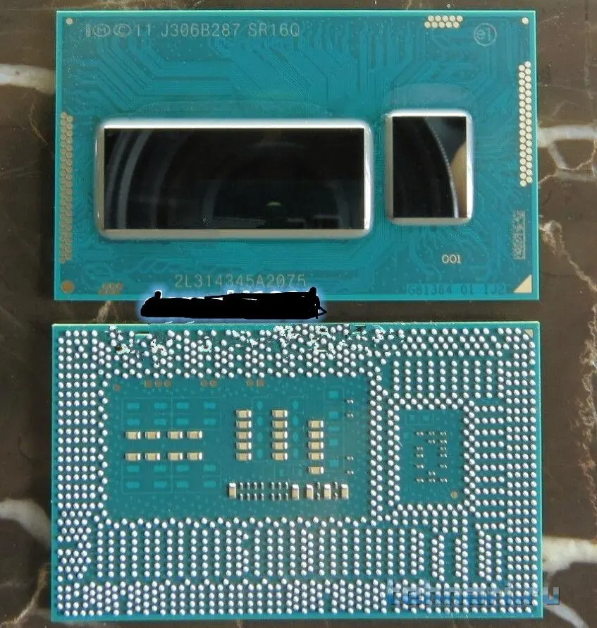

Сделали мне бесплатно диагностику. Если всё правильно сказали, то полетел хаб питания, который встроен в процессор ну или в процессорную плату. Процессор на BGA микросхеме, как я понял, на этом ноуте должен стоять i3-4010u. На алиэкспрес и Ибее такой проц продают ориентировочно за 6000р.+ осталось найти того, кто мне за не очень высокую цену проверит в этом ли неисправность и перепаяет BGA плату. Визуально процессоры мой и те, что продают на али и ибее одинаковые. Только вот заметил одну особенность. На моей процессорной плате буквенно-цифровая маркировка V330B696 SR16Q 2W342086A4791. На тех i3-4010u, что продают на алиэкспрес и ибее немного другие маркировки:
V414B573 SR16Q 4H413108A2381
V330B761 SR16Q 2L348169A1000
J306B287 SR16Q 2L314345A2075
V335B623 SR16Q 2L342015A1989
Взаимозаменяемы ли они? Может эти цифры на плате просто типа серийного номера...
Какой примерно ценовой диапазон должен быть по запаиванию таких BGA плат?
фото с моего ноута
фото с алиэкспрес

Мне вот интересно... Вы сами его будете взаимозаменять?
Если нет, то пусть покупают запчасти те, кто будет это делать. Иначе с гарантией будут проблемы, да и попасть на брак/перемаркёр неспециалисту легко.
А вообще, эти буки ремонтировать экономически нерентабельно. :(
