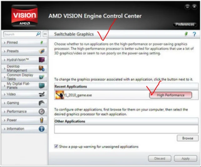

на ноутбуке 2 видеокартыAMD Radeon HD 6310 и AMD Radeon HD 6470M . подскажите как переключиться с интегрированой AMD Radeon HD 6310 на AMD Radeon HD 6470M пробовал через диспетчер устройств там показывает 2 карты но при попытке отключить интегрированую ноут виснет .никакой программы для управления видео на диске нет.
В трее должна висеть прожка AMD VISION Engine Control Center. Если ее нет, то просто через драйвер назначаете какому приложению в каком режиме работать. 1234.webp
Только так. Переключение полностью автоматическое, отключить интегрированную видеокарту нельзя, так что только задавать приоритеты. А здесь удобно смотреть какое приложение с какой картой работает AMD System Monitor
по умолчанию при работе от бп должна включаться AMD Radeon HD 6470M. если этого не происходит велика вероятность того, что видеочип неисправен
