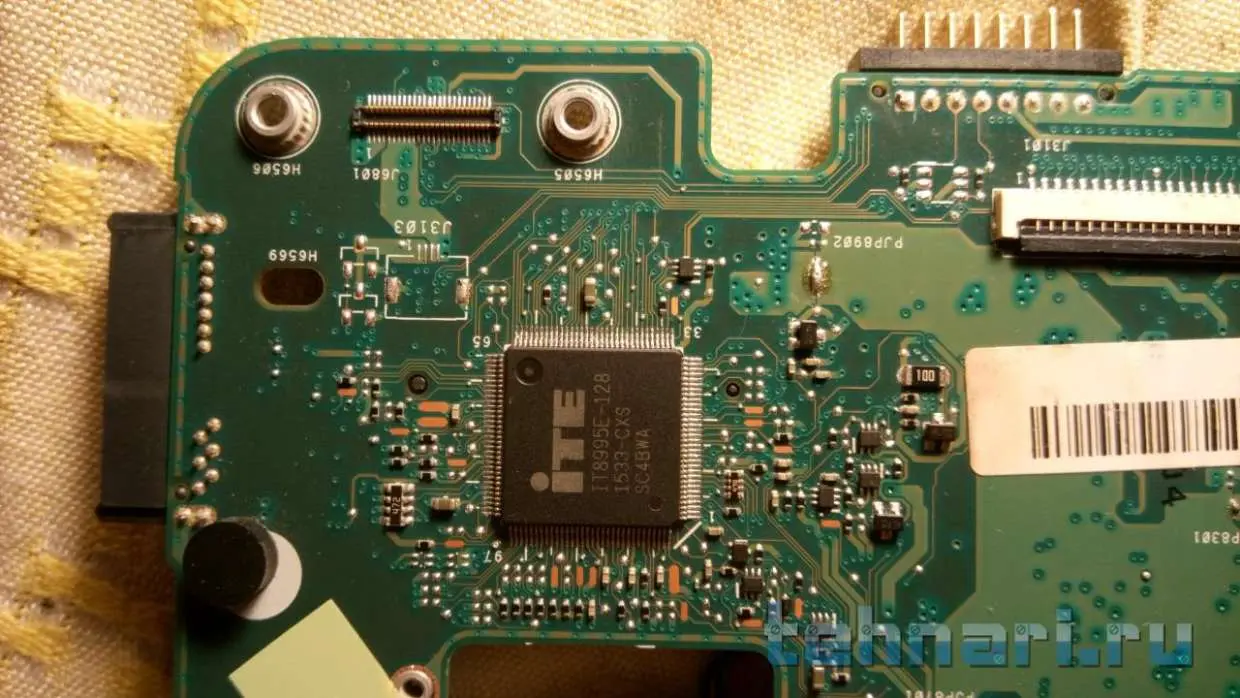

сделал фото материнской платы и биоса.
Опять двадцать пять....
проверил цепи(резисторы и конденсаторы) биоса, снова все прочистил, посмотрел наличие окиси от воды, ничего нет. Просто я, когда пролил воду, я сразу отреагировал молниеносно все сделал, отключил питание, быстро разобрал ноутбук и вынул акб. но ничего не изменилось.

А что фотки? Фотки тут не помогут, нужны измерения...
