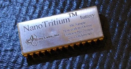

бороздя просторы Интернета наткнулся не сей агрегат))
Атомный аккумулятор))Как заверяет производитель то это аккумулятор для смартфона, который не требует зарядки на срок до 20 лет, основанный на делении ядер трития.Его же (тритий и его собрата дейтерий) ученые также хотят использовать для управляемой термоядерной реакции.Такой аккумулятор может выдавать от 0.8 до 2.4 =В в течении 20 лет.
Стоимость аккумулятора составляет 1122$
P.S информация с сайта: Welcome to City Labs' Corporate Homepage
    30.5 KB · Просмотры: 121
Если я ничего не путаю то у аккумулятора только два разъема (+) (-) Иногда дополнительно разъем контроля параметров.
А тут!!! :D
Тогда по другому, зачем столько ног?
(+) и (-) видимо имеют устаревшие модели собранные до появления нанотехнологий.
как сказать? команда по разработке сей шайтан агрегата была образована в 2005году
Ребята, ИМХО, это полный бред. Дейтерий и тритий это производные одного и того же элемента -- гидрогена. Всего производных три: протий, дейтерий и тритий. Отличаются между собой только количеством нейтрона в ядре (у гидрогена -- 0, у протия -- 1, дейтерия -- 2, трития -- 3). Количественный заряд у всех четырёх совершенно одинаков. (У всех четырёх по одному протону в ядре и одному электрону на орбитале.) И что там будет делиться, ведь гидроген (протий, дейтерий,тритий) по своей структуре неделимый. Следовательно запасённой природой энергии не существует. Нейтрон, который мной описывался ранее, влияет только гравитацию в атоме, а так же на массу этого химического элемента, но в сохранении энергии никак не участвует. В макрофизике и макрохимии между этими химическими элементами не делают различия и называют одним словом -- ВОДОРОД. Другой вопрос, что на основе одного из этих элементов создано какое то энергоёмкое соединение. СТОП, а это не фотошоп?
У трития имеется бета-распад с испусканием электронов, именно он является источником ЭДС.

Зачем ему столько ног? Может он многофазный? :D :D :D
Разгадка наверно тут - "Наклеить кусочек фольги с вытравленным (или просто напечатанным) рисунком на любой корпус DIP-28 - и фотошоп никакой не нужен...
Они скоро свой смартфон выпустят для этого акума.
Возможно, что в корпусе несколько элементов, которые соединяются параллельно для увеличения тока.
Тоже вариант, они же нано! Их очень много и на проводники внутри корпуса не хватило места.
Зато есть возможность ступенчато увеличивать мощность. :D
Скорее всего чисто теоретическое гипотеза выразилась слишком рано в такую практику. Здесь возможно либо подстава, либо какой-то из экспериментов. Возможно что-то и можно сделать в далеком будущем, в конце концов энергия атома уже доказала свои возможности в виде ядерного взрыва. Но это подобно обезъяне взявшей в лапы смартфот и колящей им орехи. До реализации практически этой идеи еще очень далеко.
На самом деле, эту "новость" я уже слышал примерно лет 10 назад. И тогда же говорилось, что источник выдает слишком маленький ток и напряжение. Но проблему с напряжением решили последовательно соединив нужное кол-во наноисточников, а вот с током так и не придумали что делать. Скорее всего, эта технология так и не найдет своего применения. :(

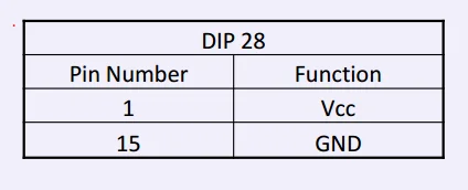

Не-а! :) Смотрим PDF-ку, заботливо размещённую на страничке, ссылку на которую дал Николай С в 10 посту:
