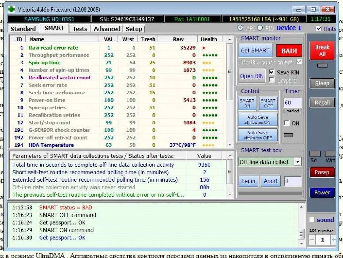

Атрибут: 01 Raw Read Error Rate
У меня проблемка. После загрузки Windows 7, мне выдаёт критическую ошибку мол "Сохраните даные и замените винчестер". При этом при загрузке проверка винта выдаёт S.M.A.R.T. status BAD. Проверка Викторией показала результат (рисунок прилагается).
На сколько это критично? Ошибка вискочила когда я из другого винта устанавливал большую прогу. Может это из-за шлейфа или порта? Что делать с этим винтом?

На первый взгляд я не вижу вообще никакой проблемы, кроме заскока программы.
Попробуйте обновить прошивку...
Там первый параметр "01 Raw Read Error Rate " критичен и винда матерится. А когда только включить ПК, то при проверке винта выдаёт "S.M.A.R.T. status BAD". Говорят что для Самсунгов высокий порог первого параметра - это не критично, но я опасаюсь... Что делать? От чего такие ошибки? Я точно знаю что устанавливал прогу из другого винта (где то пол часа прошло и зависло). И такая штука. Вот я и думаю, может питания не хватило в полной мере на 2 винта, или шлейф, или ещё что нибудь, так как иные параметри СМАРТА вроде нормальные...
В том и фокус, что 35 тысяч ошибок чтения - просто смех, они нормально работают с миллионами ошибок. Именно поэтому я предлагаю вам обновить прошивку, предполагая, что проблема в ней.
