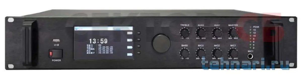

Здравствуйте. Есть такая штука Audio Amplifier хочу его использовать как аудио усилитель это возможно? Называние и модель LPA 2301 NBS. В интернете нашел разного ватта. У меня 150w 4x канальный. Требуется ли настроить запрограммировать и.т.д или просто подключить? Прошу не кидайте камнями в этом я практически особо не понимаю)
Думаю да, потому что Audio Amplifier переводится именно как аудио усилитель.
Попробуй его или просто подключить. Скорее всего он подключится и выдаст...
Судя по жопе это предварительный усилок-там выход на активные колонки...
Вы его украли что ли? А то как то странно получается. Иметь на руках усь за 120 000 р и не знать о нем ничего.
Если нужна только музыка, то лучше продай его и купи бытовую аппаратуру.
не не украл знакомые предлагал если нужен забери. Так как этот товар списовпли на работе и ему не нужен. По этому хотел забрать но для этого ехать 100км по этому сначала узнать стоит ли цены увидел не поверил. Он говорит новый с коробками с пультом и.т.д. завтра съезжу заберу дополняю или в комментариях отпишусь

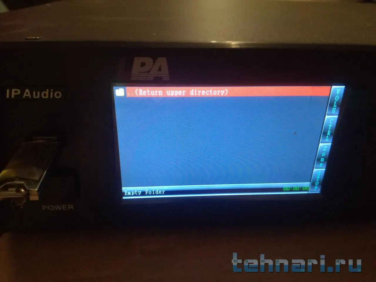

Вообщем принес домой. Ставлю USB флешку ничего не происходит. Ставлю SD карту показывает пустой хотя там есть файлы. Хотел через AUX подключить увы нет у меня его) не знаю завтра куплю наверное посмотрим.

Флэшка/СД в каком формате? И скинь на них просто пару треков, без папок

Но ведь заявлено:
Аудиокодеки MP2, MP3, PCM, ADPCM
Характеристики аудио 22,05-44,1 кГц, 16 бит, 16-192 кб/с
Может быть файлы с битрейтом превышающим 192 были на флэшке?

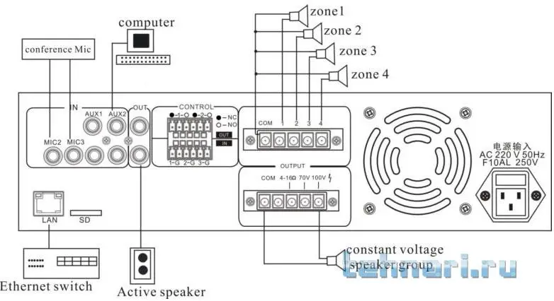

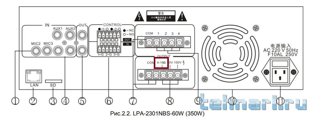

Спасибо всем ребята! разобрался. Подключил через AUX играет не плохо. Колонки слабовато оказались ставил громкости 50% колонки еле выдерживает. Хотя колонки 80ватт. Так ни не понял на сколько ватт у меня. Не написано ничего а под этот модель в инете написано от 60w - до350w а с флешки не стал заморачиваться 192kbs не читает может форматировать флешку. Будет время попробую.
Вам уже два раза сказали, что усилитель ТРАНСЛЯЦИОННЫЙ. Если не понимаете, что это, то почитайте в гугле. Он не предназначен для подключения бытовой акустики и без согласующих трансформаторов его лучше не юзать.
Вообще-то, у этого усилителя есть выход для подключения колонок с сопротивлением 4 ... 16 Ом.
