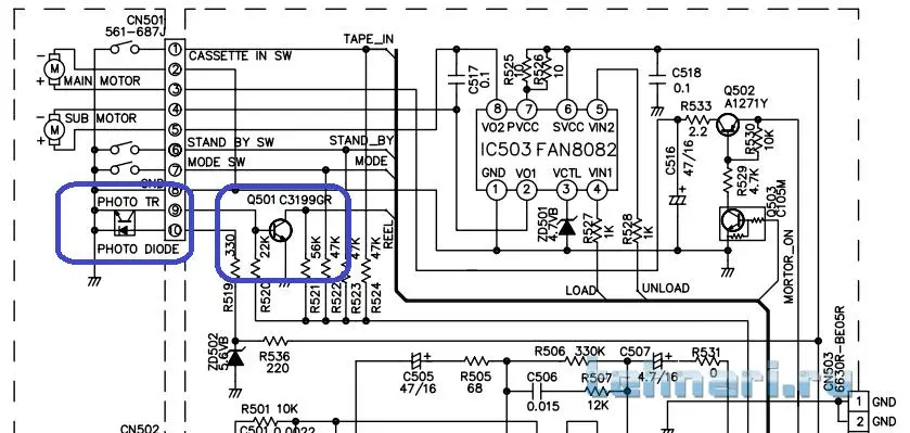

Теперь при проигрывании кассеты, воспроизводит AUX, но при этом ЛПМ работает. Пробовал убирать питание с моторчика, но высвечивается ошибка и режим "кассета" не работает. Как это обойти, чтобы ЛПМ не работал, а AUX работал? Полная схема, стр.3 Посмотреть вложение CIRCUIT_&_BLOCK.pdf
Чтобы обойти ЛПМ, надо на базу транзистора Q501 (C3199GR) подать импульсы, т.е. периодически замыкать её (базу) на массу (корпус). Эту функцию, когда присутствует кассета, выполняет фотодатчик с фотодиодом, которые расположены под подкассетником на ЛПМ (см. вторую схему). Импульсы можно организовать с помощью мультивибратора, собранного либо на транзисторах, либо на логике.

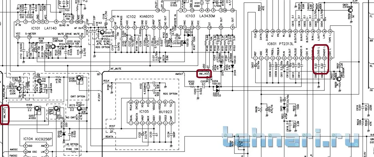

Выполнить AUX можно и другим способом, использовав сигнал AM_VCC , который включает диапазон AM (практически не используемый) в радио. Показано на первой схеме. Если заинтересует, подробнее объясню потом.
Можно попробовать засвечивать оптопару мигающим светодиодом.
Спасибо за ответы. Т.к. в электронике не силен, заинтересовал второй способ подключения через радио диапазон АМ. Объясните поподробнее, что необходимо сделать для этого.
хочется реализовать как можно проще и не городить огороды, спасибо.

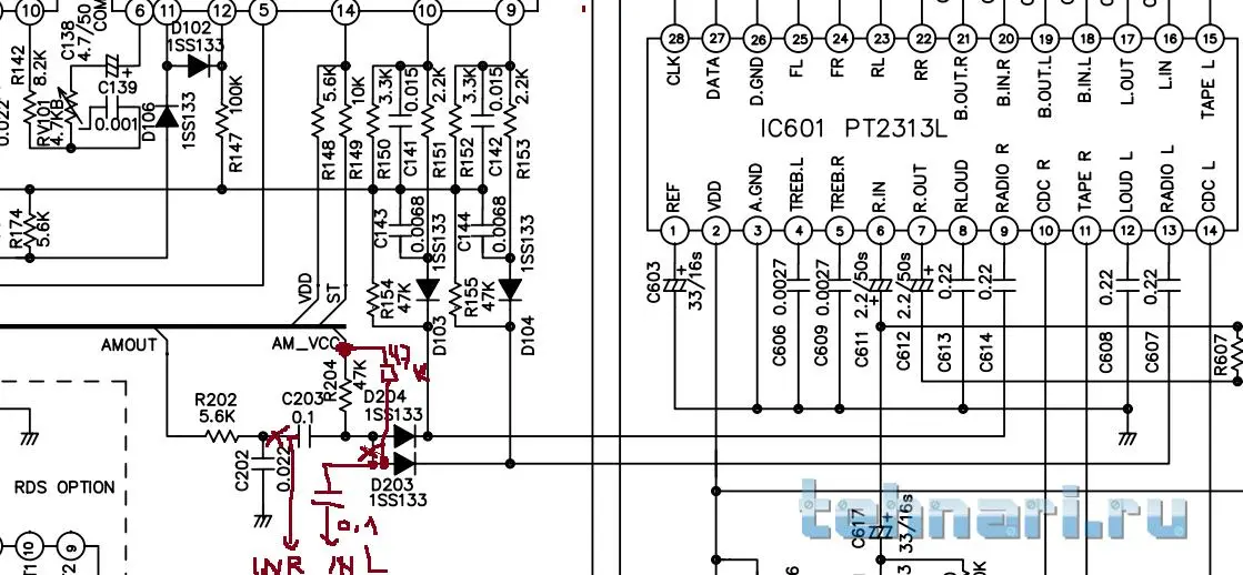

Вот, нарисовал необходимые изменения . Художник - я не очень, совсем не очень. Но, думаю, что должно быть понятно.
inR и inL я так понимаю, это левый и правый канал, а землю хоть откуда можно взять? Пойду ковырять, об успехе или неудаче отпишусь :) как в карму плюсануть, отблагодарить, не могу разобраться с этим форумом?
Спасибо sergeisam, все получилось! Правда один канал только играет, пайку перепроверю, может где накосячил или провод с телефона испорчен...
