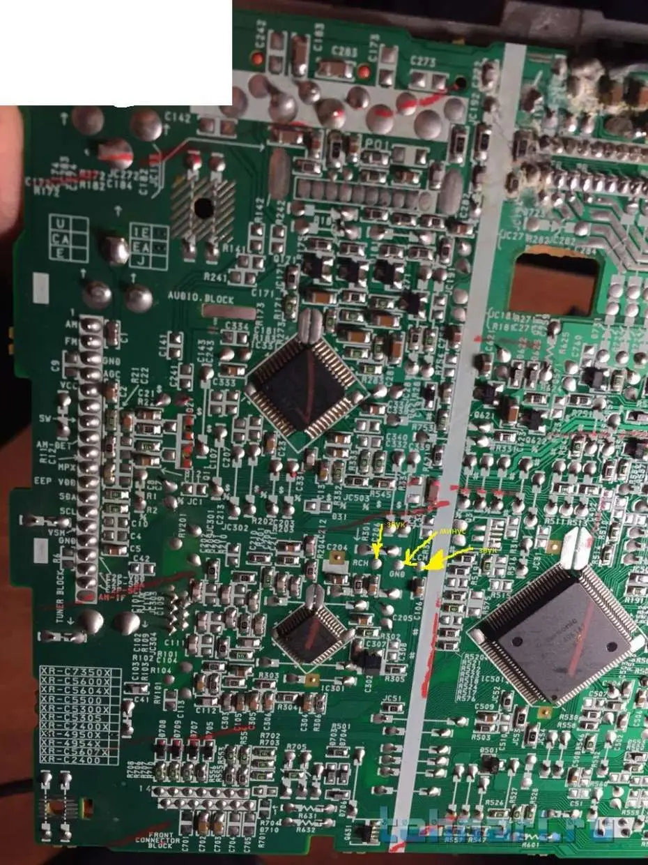

Помогите оживить магнитолу пожалуйста, очень хочется aux
Ищи даташит на свою микросхему находи контакты IN1,2,3,4 и туда звук давай
даташит

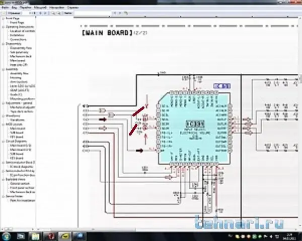

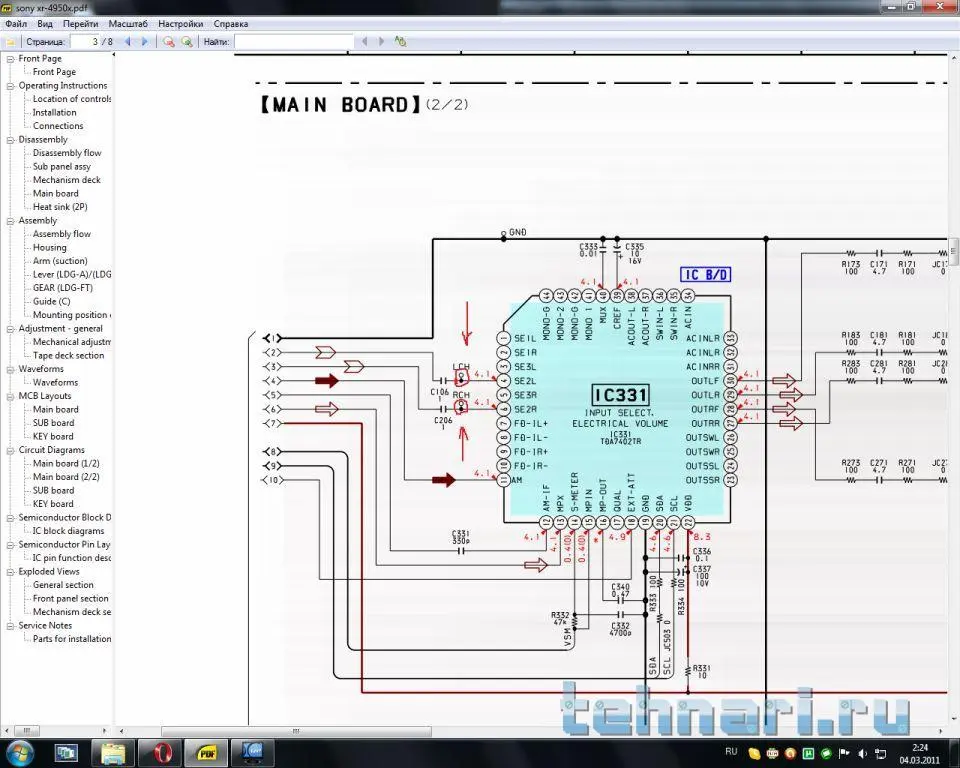

если подключить к площадкам после c106, c206 (микросхема ic 331), правый и левый канал на RCH, LCH, а минус между ними(там была еще одна площадка, там по дорожкам посмотрел там другие минусы сходяться)
Нужно еще разделительные конденсаторы поставить вопрос какие??
Так c106, c206 (микросхема ic 331) и есть разделительные конденсаторы, и подключать надо до них, предварительно разрезав дорожки.
Если я подключу так, там даже сделаны места припоя!!! Если правильно то где дорожки отсечь???
Это не места припоя, а контрольные точки.
А дорожки надо разрезать здесь и сигнал надо подать на левые, по схеме, обкладки конденсаторов.
