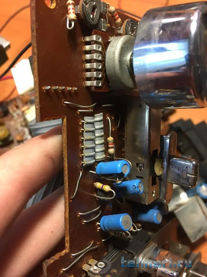

Здравствуйте.Прошу помощи. Разобрал старый магнитофон,в котором было радио,aux и касеты. От платы усилителя(большая на фото) отцепил все ненужное,оставив только маленькую плату, на которой есть переключатель режимов(aux,радио,касеты),регулятор громкости и регулятор частот,а также баса. Возникли вопросы. 1)Как отключить переключатель режимов,чтобы плата усилителя была только в режиме aux (переключатель около барабана громкости).2)Как перебросить напрямую регулятор громкости(если есть возможность).Регуляторы частот можно просто отключить за ненадобностью.

. В тех схемах может и школьник разобраться.
Школьник, может быть, и разберётся. tehno001
Только автор, похоже, в радиоэлектронике разбирается слабовато, раз такие вопросы задаёт.
Самое простое переключить в режим aux и откусить рычажок , что-бы его больше не трогать .
