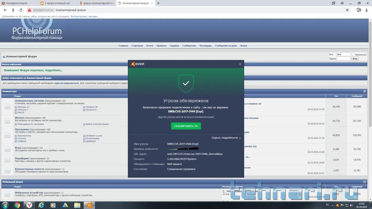

Аваст постоянно блокирует какое-то подключение

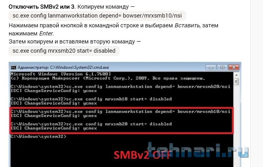

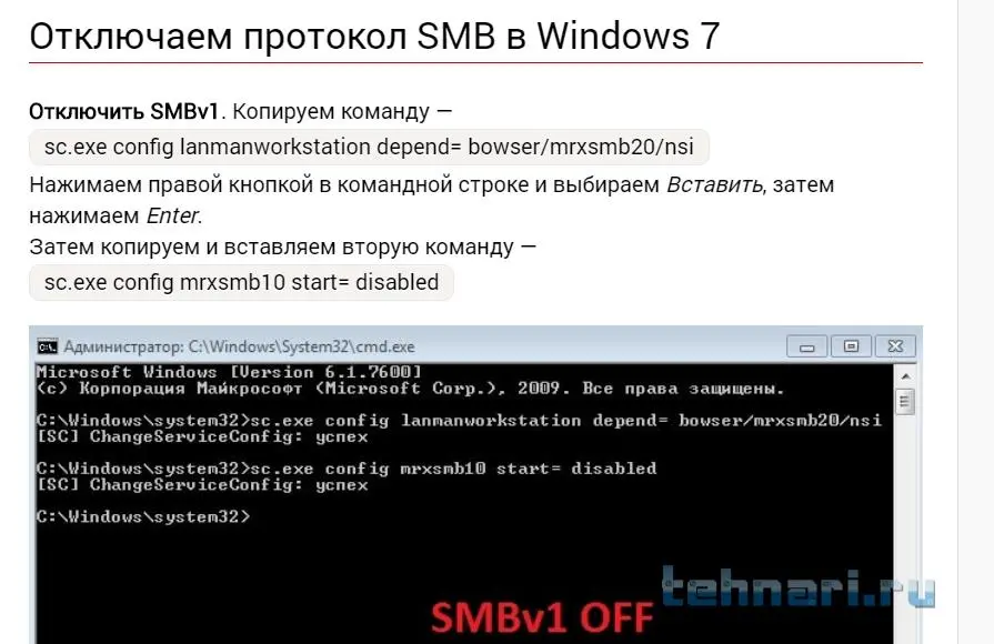

можно попробовать, конечно, поэкспериментировать с заплатками, но самый надёжный способ - отключить вообще эти протоколы.
Самое надежное вообще ПК от сети отключить.
А вообще, если уж и действовать методом исключения, то сперва отключить SMBv1, проверить, а уже потом при необходимости отключать SMBv2, а не рубить все сразу.
согласен. это лучший способ.
Ну в итоге то что делать? Скрипт лечения никто не даст?
хм,что тут мучиться,накатывай ось по-новому и на чистую систему запили например,нортон секьюрити 22.19...и сразу всё будет видно а аваст это дырка,моё мнение совпадает с многими...tehno036
