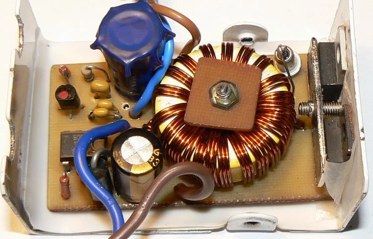

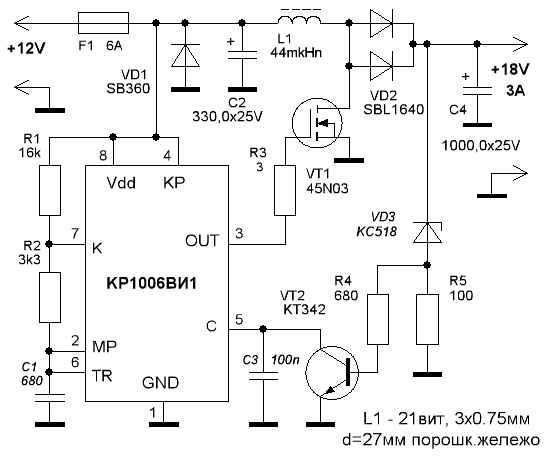

попробуй этот КПД этого преобразователя, при выходном токе 3А составляет 95%
вот его вид:
схема:

Рекоминдую к прикуривателю подвечти провод с сеченеем более 1.5 кв.мм.
P.S.
схема передёрнута с "Авто-адаптер для ноутбука" ценой окола 50$....
Успехов!
sasha232, немного не понятно, для кого предназначена эта тема ? ...
В архиве печатка в формате *.pcb, не многим доступен данный формат
файла, с конвертируй его в формат *.jpg, *.png или *.gif ...
Также желательно описание схемы и функциональных узлов ? ...
От чего зависит величина выходного напряжения ? ...
Почему в обратной связи на отсечке стоит транзистор с большим
коэффициентом передачи по току КТ342 и можно ли ставить меньше,
допустим КТ3102, КТ315 или даже КТ503 ? ...
Почему кольцо именно из порошкового железа, а другой сердечник можно ? ...
А вобще, схема стоящая, хорошо для Нетиков и Ноутов с GPS навигаторами ... :)

sasha232
вообшето нельзя
но смотря в каком случае есть ноуты жрут много просто схема испустит дух
есть вариант ставить мощьные резисторы за 2-3 ватта но я думаю лучче поискать КТ342
ток увеличевать не к чиму
он придназначен для ноутов ....
