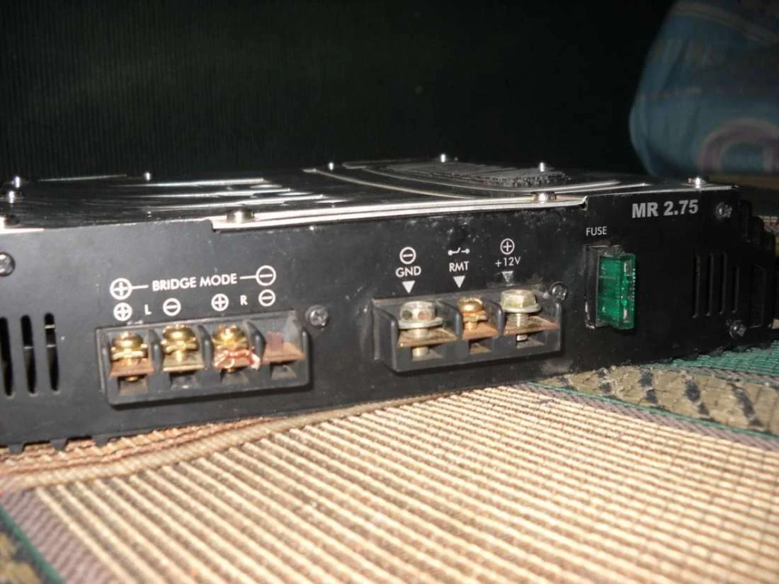

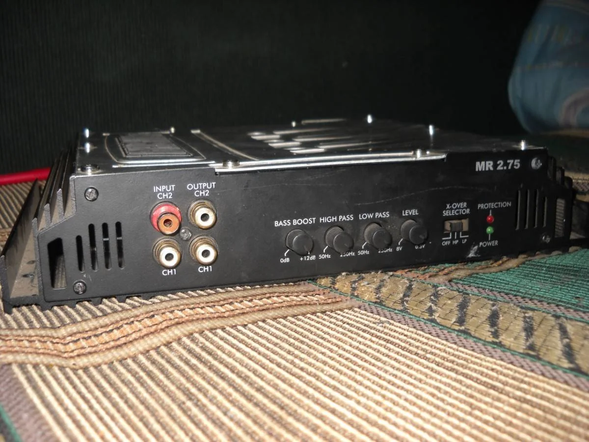

Принёс мне знакомый усилитель mystery 2.75. Проблема в том что он не включается. Я не знаю может я не туда подключил блок питания и может не туда АС. Помогите куда что подсоиденять. Вот фото

На контакт RMT + питания подавал?
нет не подавал только - на gdb и + на +12
и я не понял что это за зеленая пластинка с подписью fuse
fuse - это предохранитель, а питание надо подавать так:
+ на RMT и на 12
- на GND
Отпишись что получится)))
лампочка включилась!!!!!!! СПАСИБО, но куда штекер присоидинять, а куда колоноки?
если Саб то к bridge mod( то есть плюс с одного канала минус с другого) если колонки то к L и R( + - у каждой свой соответственно), входной сигнал в input ch1 и 2
блин он включен, но не подает звук
Кллючается - уже хорошо, разбери и прозвони выходные транзисторы на пробой, думается что они подгорели, операционники не должны были умереть
около разъемов какойто белый налет и еше на деталях
