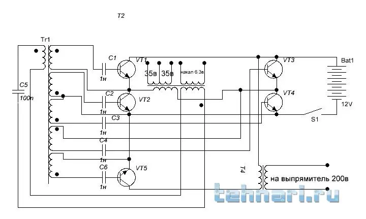

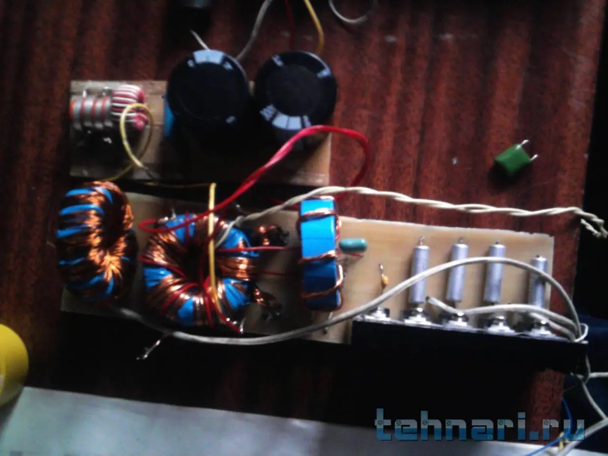

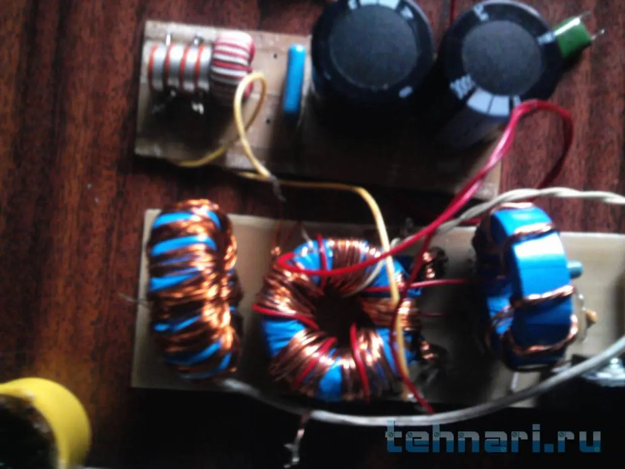

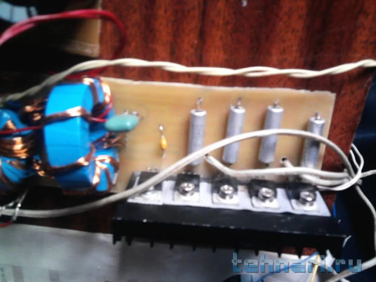

седня доделал свой автогенераторный преобразователь с 12 на 37 и 200 вольт.Схема оказалась очень простая,все заработало с первого раза,сначала собирал на однотактнике потом косой мост ну и уже мост собирал на транзюках кт829 и вот хотелось мне бы знать скока мощности можно снять с этого преобразователя и можно ли тут заменить на более мощные полевые транзюки ирф3205 ато под нагрузкой транзюки греются прилично

вот схема как я говорил она очень простая навесом ее можно собрать за пару минут

...средний траф можно сьекономить, 100ом впаралель базовим кондикам... Тр4 можно впихнуть в ету "последовательност" :)....

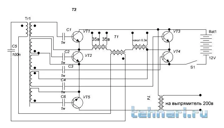

не там не получилось короч вот

ну так скока снять можна??средняя частота работы трансформатора 30-40кгц

3 транс зделал отдельно потомучто не хотел нагружать мост да и места мало стало и тем более там всего несколько ватт 1 транзюк справится
че полевики сойдут тут нет??
Какие транзисторы стоят? Надо указать.
диоды какие? выжать можно всё, что транзисторы позволют.
я уже писал кт829.На 37в там основная мощь диоды кд213а
ну че делать то??мне быстрей надо ответ
ве че все вымерли??
Я просто валяюсь от такой схемотехники....
Устройство можно не засовывать в корпус вовсе - оно долго не проработает.
Для начала, надо бы ограничить ток базы всех транзисторов. Для этой цели подойдут обычные резисторы, сопротивление которых рассчитывается из соображений максимально допустимого базового тока для КТ829 (кажись 1,5 А, но лучше уточнить в справочнике).
Далее, было бы неплохо померить токи коллекторов, нагрузив источник на 50% от предполагаемой мощности. Но т.к. это вызовет ухудшение параметров схемы, можно померить токи в эмиттерах, подключив низкоомный резистор, и вычесть расчетный ток базы. На основе этих измерений можно судить о максимально допустимой мощности.
Трансформатор, который работает на 200 В должен иметь магнитный зазор. Если его нет, то придется делать второе плечо, дабы убрать постоянную составляющую.
Мосфеты в этой схеме работать не будут - потребуется перемотка управляющих обмоток трансформатора.
