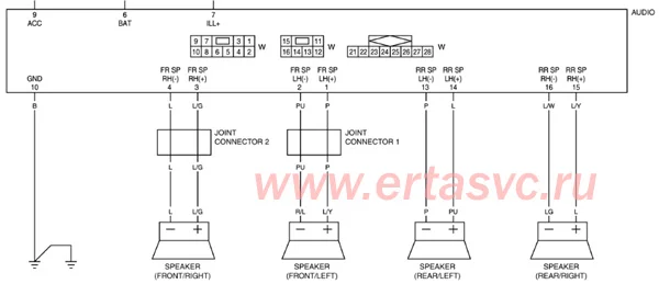

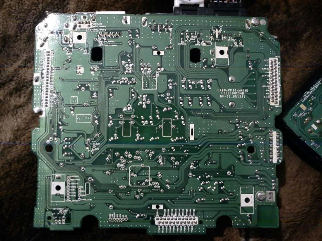

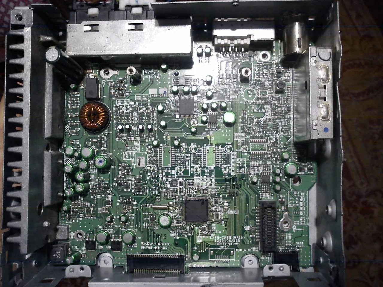

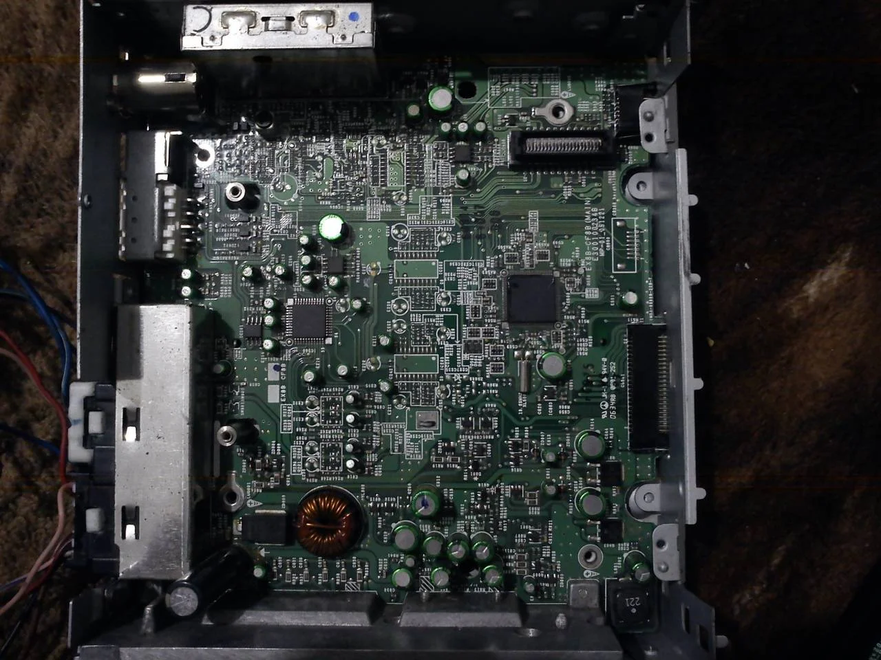

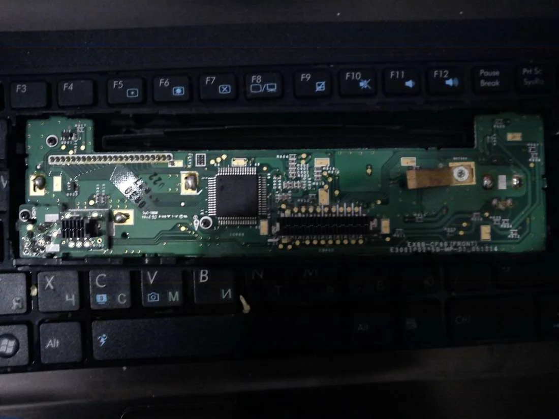

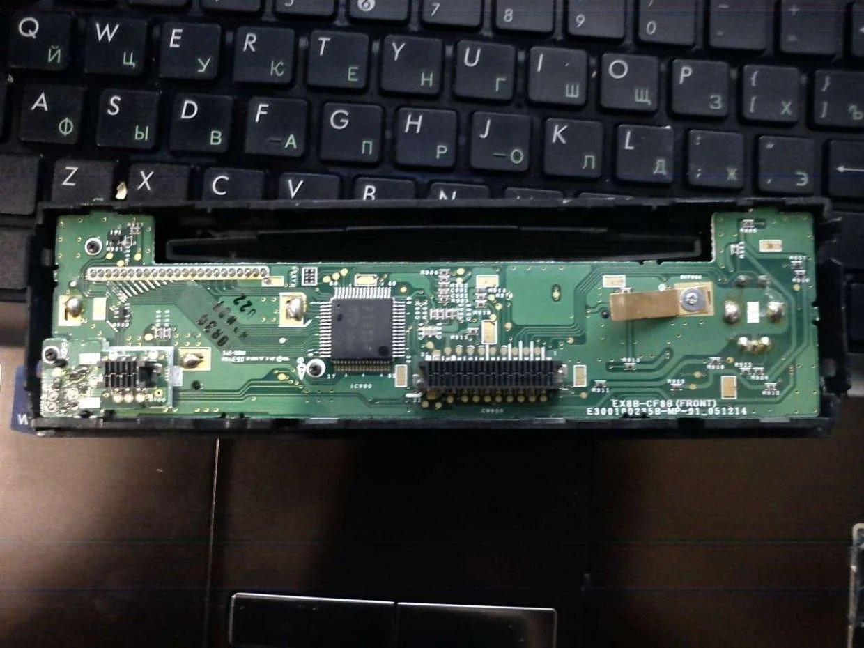

Здравствуйте. Дали магнитолу CF-8BEU, она не включается. Схему нигде не нашел или плохо искал. Фоткал с телефона, за качество фоток не ругайтесь. Хотелось бы ее запустить, с чего начинать?

При включении свет (индикаторов) есть?
Нет, нету ничего.
Подсоедините динамик к выходу: звук есть (гудение или что-либо еще)? Потрогайте элементы схемы: не перегреваются ли, посмотрите все резисторы - на целостность.
Подсоединял ничего нету, также ничего не греется, резисторы на вид целые.

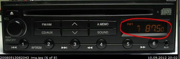

А вот этот снимок откуда , там явно отображается какой то диапазон .
    16.5 KB · Просмотры: 1,954
Значит не поступает питание - проверьте все входные диоды, провода (нет ли перелома), транзисторы на целостность (отпаяйте и проверьте - узнав расположение выводов в интернете).
питание проходит ко входу панельки, только поступает не ко всем контактам.

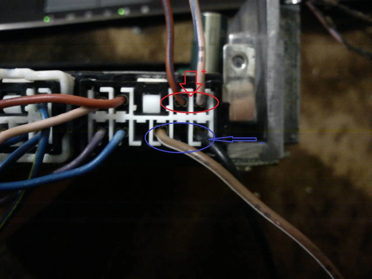

Подключал так:
    56.8 KB · Просмотры: 2,419
Ну по фото не поймешь - смотрите где +/- и подсоединяйте.
На панельку идет только один контакт с плюсовым проводом 5.4 В.
Надо подсоединить 12 Вольт - два контакта 1 плюс, другой минус (должно быть подписано).
Соединил вместе 9, 6, 7 контакты и подключил + питание, появился щелчок, загорелась индикация. Но напряжение падает с 13 В. до 6 В, думаю проседание, или же еще что-то может быть буду смотреть дальше.
БП слабоват, но щелчка все равно наверное не должно быть, и микросхема усилителя ta8251ah нагревается очень быстро.
Между массой и 6 входом почти нулевое сопротивление.
Сегодня попробовал включить на другом БП, все работает, только усилитель очень сильно греется и нету звука, а микросхема стоит 393р.
