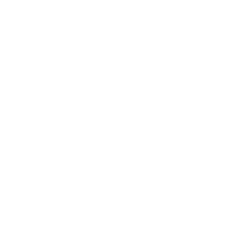

Автомагнитола KENWOOD KDC-414UA

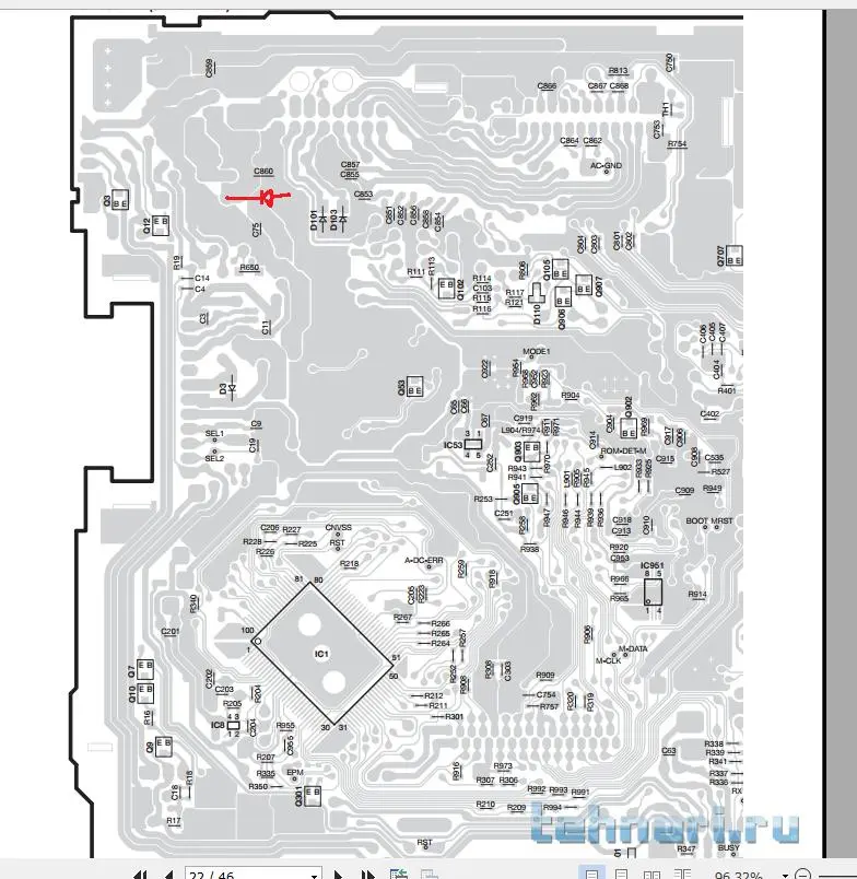

На малой громкости играет, на полной громкости звук пропадает. Визуально все детали целые, кроме диода в цепи питания, разорван напополам, причём второй половинки так и не обнаружил, на оставшейся маркировка S2V 98. (1.7А 600v), на что он влияет? Электролит визуально целый, не вздутый.
    62 KB · Просмотры: 85
    1.2 KB · Просмотры: 82
Данный диод является защитой от переполюсовки питания. Если диод разлетелся, значит предохранитель был слишком мощным (могли и проволоку вместо горящего предохранителя воткнуть). В таких случаях обычно вылетает микросхема усилителя звука.
Предохранитель стоит магазинный. Првда не знай что там раньше стояло. "Больной KENWOOD" , приобретён соседом вместе с авто. Такие симптомы бывают при недостаточном питании, на малой громкости то он играет.
кд226д пойдёт под замену?
На работу этот диод вообще не влияет, даже если его нет. Его единственная задача - сжечь предохранитель при неправильной подаче напряжения питания.
