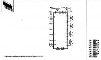

Автомагнитола SONY опознать микросхему
Имеется 2 платы от автомагнитол Sony, достались мне без панели, вот и посетила меня идея сделать из них усилитель. Помогите опознать марку выходных микросхем. На микросхеме написано: SONY 448-48 7H4 на плате IC751 на второй SONY 369-41 6B4 на плате IC303 Похожи на TDA выход 4-х канальный
А что изменится если Вы узнаете её "истинное" название?
Подключайте колонки, питание и подайте звук на вход. Возможно, придется искать и менять логические уровни на управляющих входах "Enable" и "Mute".
    9.9 KB · Просмотры: 2,668
