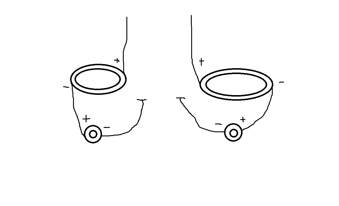

Автомагнитола
Передние колоночки 4 Ома..
Задние яйца 6*9 4 Ома..
А вот средние бошман 6 ом..

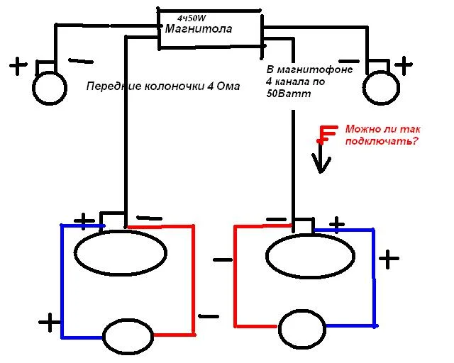

Можно ли 4 ом яйца подсоединять к 6-омам бошман?
Ну т.е вот так?.. Лучше будет играть??
Сейчас я свою магнитолу не могу на мах поставить мне кажется что у нее запас мощности больше мощности моих колонок
Ничего не будет если так включу?

Лучше подключить колонки последовательно (как батарейки +-+-) тогда общая нагрузка на канал будет 10 Ом , что более благоприятно для усилителя чем 2,4Ома как на рисунке.
Вообще желательно чтобы мощность колонок в канале была не меньше мощности усилителя на канал (50 Вт).
Но можно включать ничего не будет, кстати смогу выкручивать ручку громкости больше?
Максимальная 50Вт просто я хочу чтобы громче играло..
надо последовательно включить
В этом случае однозначно упадет максимальная громкость.

Поэтому в случае их подключения по схеме автора у нас большой вариант выхода из строя АС
Не понимаю нисунок)) от магнитолы идут 2 провода к колонкам назад, + и - как последовательно включить?))
должно быть четыре (ну или три) два плюса и два минуса, Плюсы подсоединяем к самым верхним концам на рисунке а минусы к точки обозначенным _I_

Чтобы играло громче надо усилитель мощнее и колонки. а заставить орать 10 Ваттные колонки на пол квартала никакой шаман не сможет.
В общем чтобы громче орало ты можешь подключить как у тебя на схеме, но тогда жди что динамикам в скором времени придется отойти в мир иной.

А так как ты показал они что тише будут играть или что я не пойму?
Извините, Вы кому?
ну 10 Ом на канал т.е 2 колонки на 1 канал, будет громче играть?
