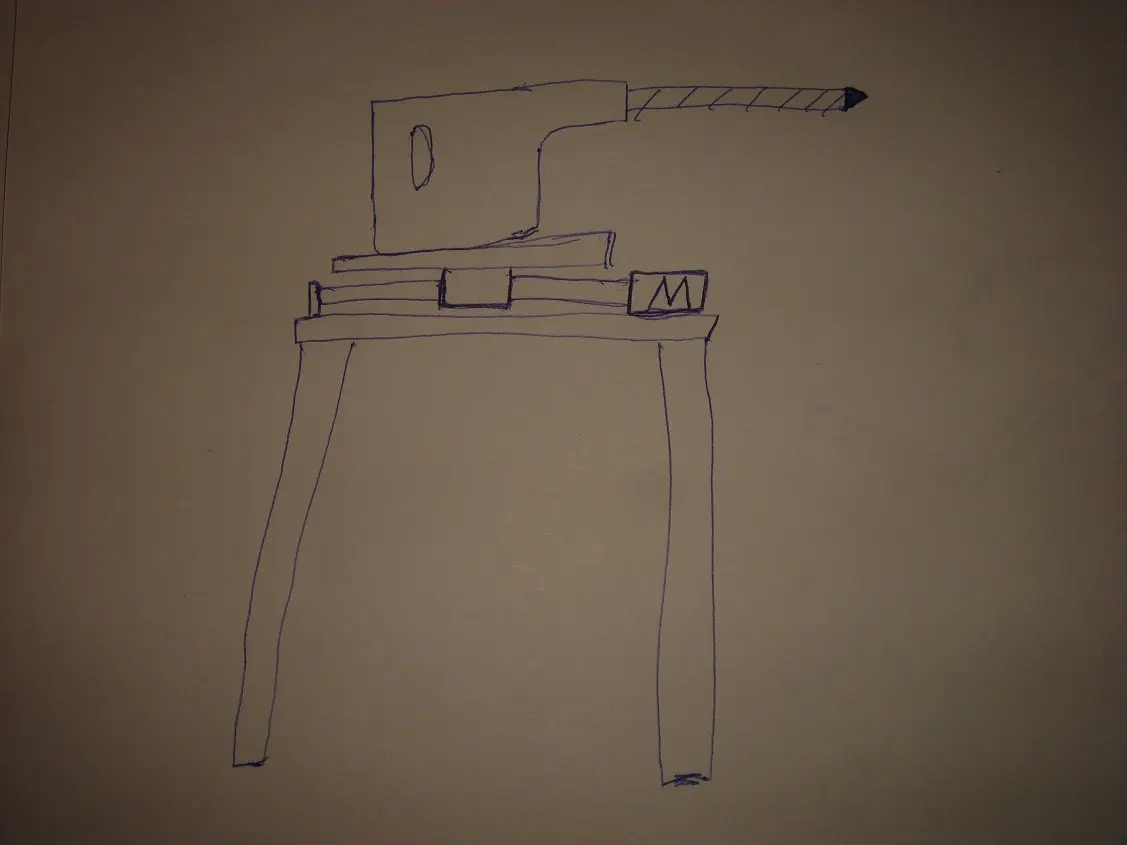

Мужики, всем привет!
Занимаюсь монтажом бытовых кондиционеров, и придумал собрать вот такую штуковину для облегчения своей работы и ее ускорения. По рисунку в принципе все понятно. Общая суть такая – на штативе с 4-мя выдвижными ногами стоит площадка, на которой установлены ШВП( шарико-винтовая пара) - как на токарных станках с ЧПУ, и электро-мотор, который ее вращает. На второй площадке уже стоит жестко-зафиксированный перфоратор, а внизу площадки- гайка ШВП, которая и будет ездить по винтовой спирали.
Теперь нюанс, т.к. в электрике я вообще не силен, поэтому и спрашиваю здесь с целью что-либо прояснить для себя в этом вопросе. Какой мотор лучше всего подобрать для таких целей, и реально ли обойтись без контроллеров?
Желаемые функции устройства – должна быть регулировка оборотов двигателя, кнопка запуска, чтоб каретка двигалась медленно сама, и функция реверса для возврата каретки обратно. Думаю – поставить концевики в крайних положениях, чтоб отключали ток, когда каретка достигает своих крайних позиций. Изначальная скорость мотора должна быть не слишком большой, мотор нужен скорее силовой, но не больших размеров, возможно придется ставить через редуктора. Реально ли вообще приспособить моторчик от дрели?
Еще думаю – нужно сделать выключение двигателя по возрастанию напряжения, т.к. есть вероятность попадания бура в арматуру, и дальнейшее движение установки при этом чревато поломкой самой установки.
Вот интересуют ваши мнения на это счет, как может выглядеть приблизительно электрическая схема, можно ли обойтись без контроллера, и самое главное – какой лучше всего двигатель приспособить, как можно более бюджетный?
Буду рад ответам и вашим мнениям!

По моему не реальная задумка. Что бы выдерживать работу перфоратора ваша конструкция должна быть очень массивной и с упором сзади. И это только для первого этажа,
Этаж роли не играет, поскольку бурение отверстий всегда происходит изнутри квартиры.
Роль упора и массы будет играть человек-оператор-напарник, стоящий на пластиковой подставке, расположенной на определенной высоте на раздвижных ногах.
Это вы хотите бурить под трубки? А в чем проблема тогда не понял, нельзя просто перфоратором со стремянки?
1) ШВП для подобной конструкции - это слишком круто.
2) Для подобной системы (где надо обеспечивать постоянный прижим инструмента) я бы использовал пружину. На одном конце закреплён инструмент, а двигатель, соединённый с другим концом с помощью винтовой передачи или троса, сжимает или растягивает её (пуск/останов с помощью концевиков). Ну, для перфоратора можно ещё добавить амортизатор. НО:
3) Упор обязателен. Посадите на это изделие хоть двух помощников, от вибрации вероятность смещения очень высока, а это - риск испортить напольное покрытие у клиента.
4) Эту неудобную, громоздкую и тяжёлую конструкцию (а именно такой она получится, поскольку надо обеспечить не только хороший вес, но и очень высокую прочность и, главное - жёсткость) Вы сами не захотите с собой таскать...
С такой установкой только смех на окружающих наводить. Найди себе напарника для грязной работы. Я когда электромонтажом занимался, брал с собой знакомого который желает заработать. Сперва я размечаю комнату, потом он штробит и бурит, а монтаж уже я делаю. Кассу 50/50, все довольны и следующий объект можно искать.
