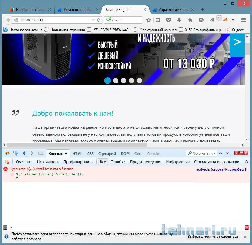

Дали бы ссылку на сайт можно было бы глянуть что там у вас не работает и как ... ошибку то js хоть не дает, firebug-ом или подобными средствами смотрели ?
А причем тут
Вы дали голый скрипт, который сам по себе работать не будет :) К нему нужен сайт, "внедрение" этого этого скрипта в этот сайт с какими то настройками, наконец контент который этот скрипт должен крутить ...
Ну скажу я вам, что да, поставил я этот скрипт у себя, у меня все работает , Вам это сильно поможет ?
DataLife Engine
Ну если это поможет.
Ну для начала избавьтесь от ошибок в скриптах, потом будем смотреть дальше
