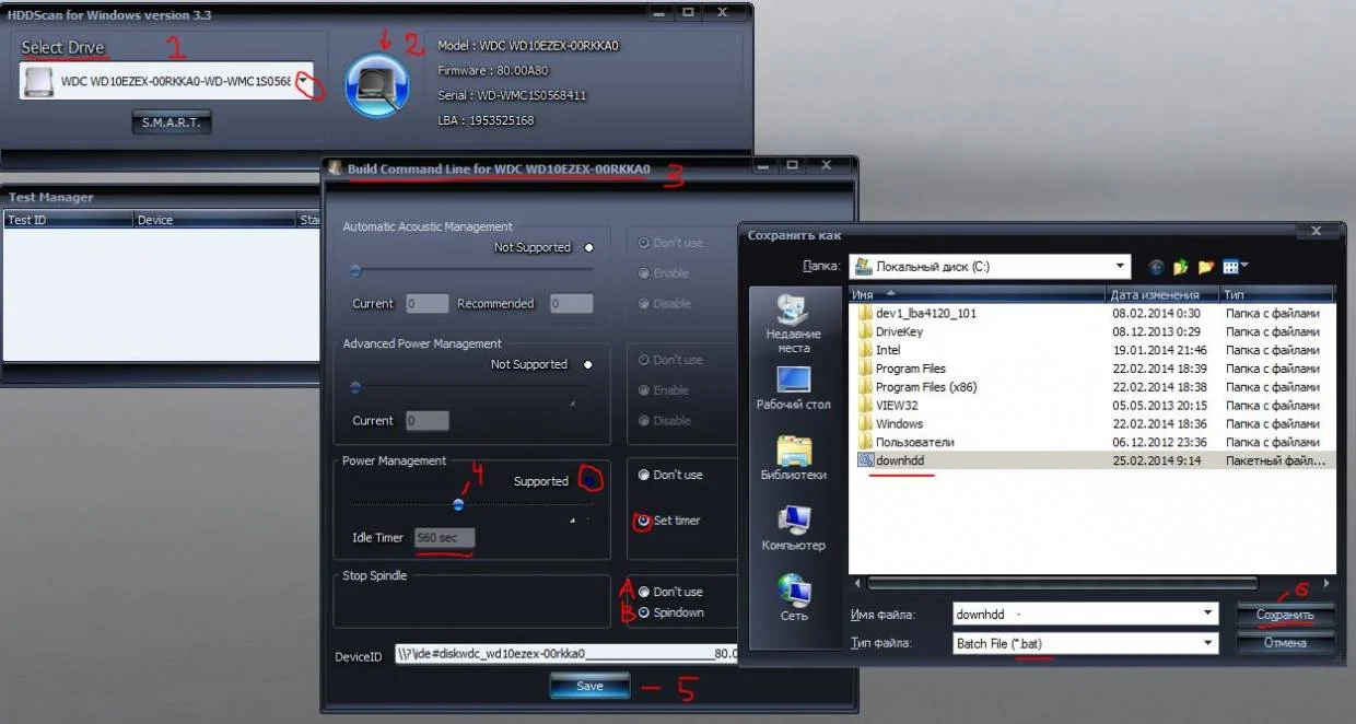

Всем здравствуйте.
Проблема не нова. Рыть инет уже нет сил... Начитался одних и тех же статей (зачет копирайтерам!). Или просто бред ...
Ноут Sony Vaio. Win 7. HDD WD10TPVT. Кейс простой, дешевый USB 3.0 External Enclosure.
Как, чем (штатными Windows или сторонним софтом) настроить автоматическое отключение его через заданное время?
Постоянно приходится дергать его руками, что не есть гуд.
Желательно, конечно, полностью обесточивать коробку. Ну, пойдет и просто остановка блинов.
Где-то мне ляпнули, что кнопку отключения коробки можно на рабочий стол как-то установить...но хочется автоматически.))
Вот такая "картина маслом".
Очень хотелось бы услышать мнение специалистов.
С уважением.
Через безопасное отключение, почему нет?
Hddscan умеет. см. рис.
А- выключение при отстутствии обращения ОС и иже с ней к диску
В -spindown при любом раскладе
Диск должен быть постоянно подключен.
Батник поместите в автозагрузку.

...или есть такая команда "devcon", позволяющая управлять портами через консоль/батник, вручную. Ну а скрипт для проверки idle-time устройства - нужно думать...
Ни в чём. Там использовали старую версию hddscan. Тоже батник создавали.
Отличие в том, что режим don't use всё-таки предпочтительнее, т.к. при spindown во время чтения ничего не будет, а во время записи чревато ошибками в файле и ФС.
Можно ещё значок сделать на рабочий стол для батника.

Как обычно. Батник создали, и правый клик по рабочему столу-создать-ярлык-укажите путь к этому батнику. И всё...
Двойной клик по батнику - и начнётся отсчёт времени (как выставили, так и ...) отключения диска.
Максим, так помогаете всегда...
Огромное спасибо за помощь! Все работает. ))
