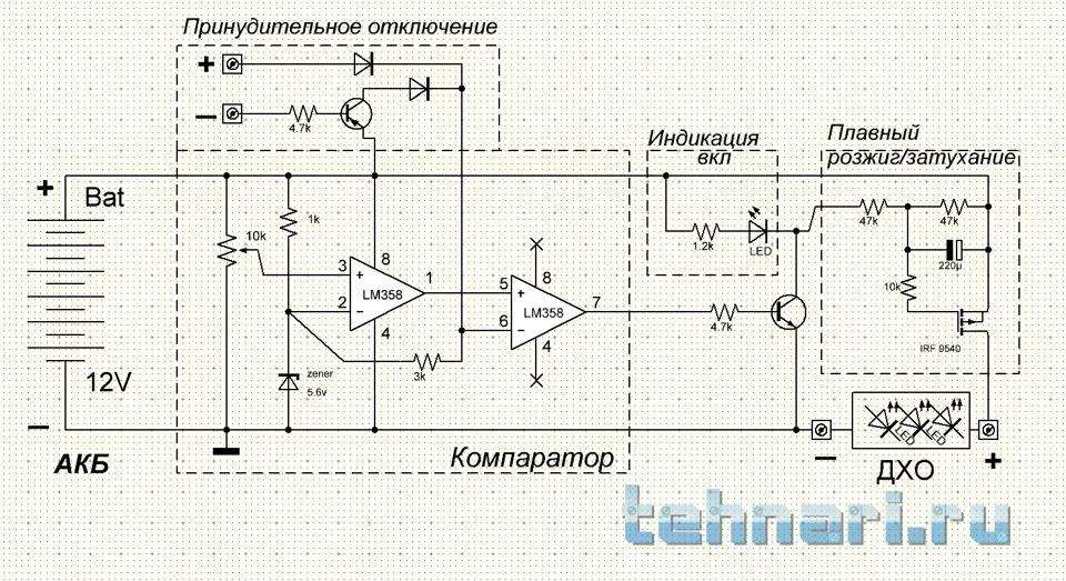

Добрый день.
Мне нужна помощь в создании схемы для автоматического включения фар.
То есть, при подаче импульса с ЭБУ, свет должен загоратся на 20 сек. Но если подаеться другой импульс с ЭБУ, свет должен гаснуть. Можно ли это реализовать на триггерах?
есть такая схема включается когда двигатель заведён

Господа, автор говорит о фарах, а не ДХО...
И задание было не просто включить...

Импульсы от BSI автомобиля Peugeot 206. 12 вольт, которые импульсом подаються на замок двери.
То есть, мне надо устройство, которое бы коротким импульсом размыкало цепь. Реле вроди бы, такого не делает.
куча схем в сети "управление реле одной кнопкой" https://www.google.com.ua/search?q=...X&ved=0CBsQsARqFQoTCIHF6-uE98YCFcuILAod9fkANA
добавьте еще одно реле которое будет включаться вашим импульсом и вместо кнопки подключите контакты этого реле
