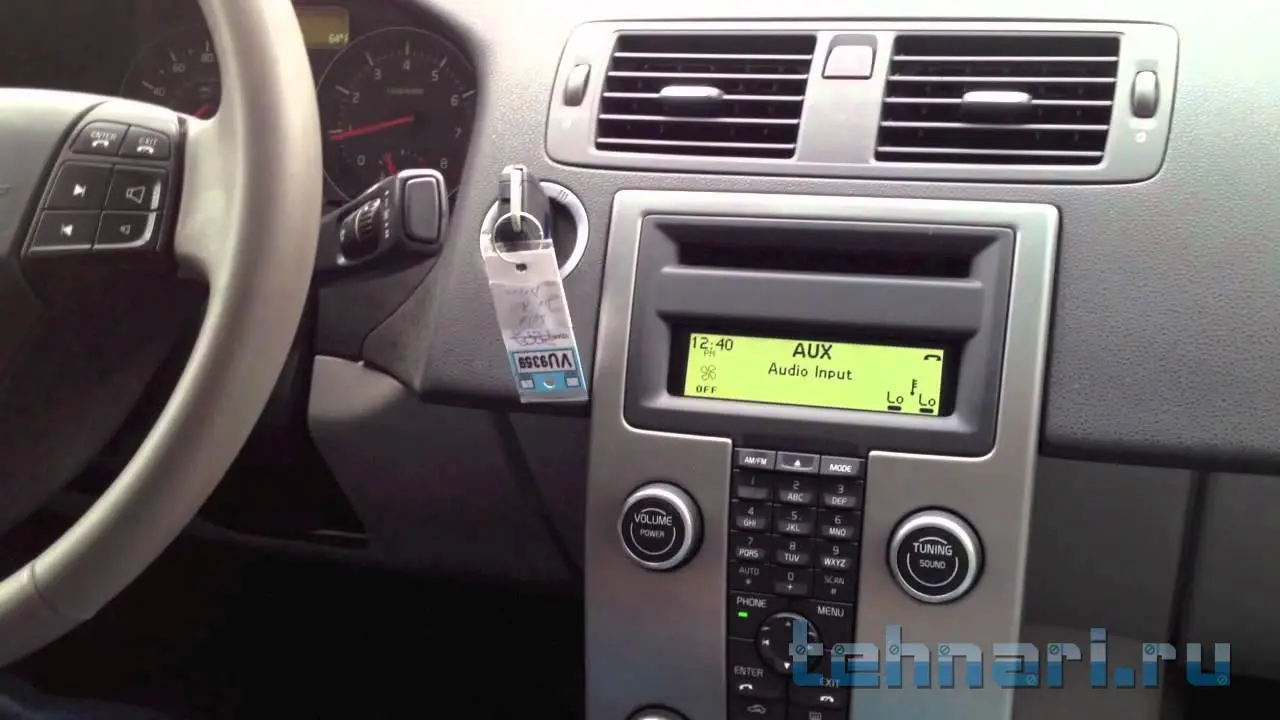

Приветствую всех!Мой ник говорит сам за себя,в электронике я самый обычный "профан",или почти,поэтому Я прискакал к вам в надежде на помощь!В принцыпе что-то в электронике я понимаю,например как соединить проводочки,что куда подсоединить и знаю,что если что-то слабо соединил,то использовал мало изоленты"smoke"
Проблема моя заключаеться в том,что Я решил сделать то,чего собственно для моего авто не делал завод изготовитель!Все это сделать возможно,сделать насколько я понимаю не сложно,но нужно знать,что и куда необходимо припаять!Показываю и рассказываю как можно короче суть беды!
В авто изначально установлен маленький черно-зеленый экранчик,на который выводится информация,а именно: климат-контроль,какая радиостанция играет или песня,время,в нем же некоторые настройки по аккустике и т.д!(первая картинка во вложениях)

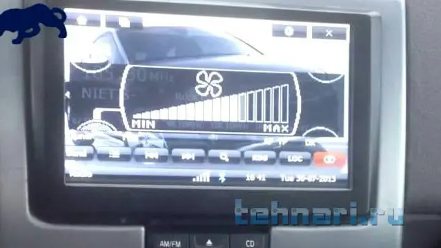

Я же задумал впихнуть в свой авто carpc(обычный комп собственно говоря) и 7" экран,который будет стоять вместо этого зеленого безобразия!(третья картинкп во вложениях)
Собственно беда моя в том,что Я не хочу переносить этот зеленый безобразный экранчик куда нибудь в другое место(например под плафон освещения,такая реализация имеет место быть),а хочу сделать так,что бы его изображение выводилось на мой экран!Такую вещь сделали зарубежные товарищи,но связи с ними нет,хотя их сайт работает,видео в ютюбе этой штуки в работе тоже почему-то больше нет!(удалили)tehno015
То есть когда ты добавляешь громкость,температуру меняешь и т.д,всплывает данное оконце (собственно то,что показывает зеленый безобразник,вторая картинка))

А что за авто? Возможно, у них имеются 2din головы в комплектациях "по богаче".
Поищите на ali или ebay.
А скиньте ссылки на ваших умельцев, так как все эти экранчики общаются по i2c и проводить реверс инженеринг с кодами которые они шлют еще хуже. А еще что хуже бывает так это то что в этих экранчиках и стоит МК который рулит всей системой (недавно разбирался с опелем отца, при отключении десплея переставали работать часы, тахометр и радио)
Именно так и есть,если отключить весь блок с экранчиком,тоже не пашет приборка,но я блок сам хочу оставить,а вот сам экранчик убрать,Я думаю в нем ничего кроме пикселей то и нет! Сайт умельцев bluepower .se
Так тогда второй вопрос блютусина в машине встроенная есть?
Так как комп надо как-то связать с авто, есть несколько вариантов первый блютус второй ком порт если ком порта нет то нужен переходник типа паралифик USB-to-COM. Как будет времечко на досуге почитаю может и с чем помогу.
Блютуса нет,на ICM(вроде так называют этот блок с экраном) идет один оптоволоконный кабель(из магнитолы,передает инфу о радиостанции и т.д без него нет и звука) второй - это связка самых обычных проводов!Буду тебе просто безумно благодарен,если найдешь способ,за мной в долга не будет!))
