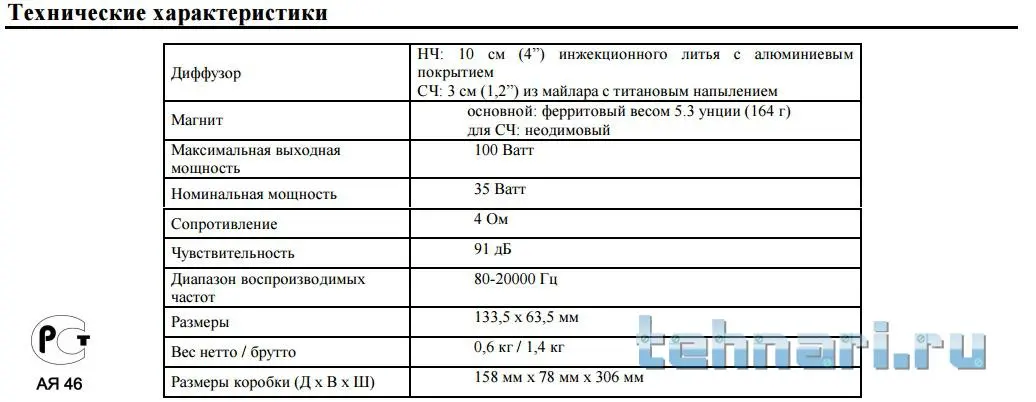

Здравствуйте. Имеются два динамика Hyundai H-CSH402.
Поискал в интернете характеристики, но там толком ничего не написано.
Нужны характеристики чтоб через JBL Speakershop корпус собрать.
Нужно: Чистоту резонанса, объем, Qts. У меня нет данных. Не знаю, может у таких динамиков примерно одинаковые характеристики. Кто знает напишите. Понимаю что акустика не будет "идеальной", но простой куб лепить наугад не хочется. Нужно иметь хоть какое-то примерное представление.
    27.2 KB · Просмотры: 92
Ну я мало чего знаю в этой области, но сам я измерял эти параметры
при помощи программы для измерения параметров Тиля-Смолла AudioTester
В любом случае для расчета нужно знать реальные, а не заявленные параметры динамика.
Для таких динамиков можно программу попроще,например BASSPORT. Для измерения частоты резонанса простенькую программу генератора звуковой частоты,усилитель,вольтметр и резистор.Навскидку резонансная частота у вашего динамика герц100-120.
Ну вот навскидку корпус-30см высота,18 ширина,20глубина(внутренний объем) корпус из дсп 16мм(или что под рукой будет:rip2:). Фазоинвертор внутренний диаметр 6см длина 7см3мм,можно из картона в несколько слоев.При послушивании можно внутрь корпуса наполнителя добавить(вата,синтепон ит.д.:wo:) Быстро и сердито:tehnari_ru_509:
Как всегда авто дины фри эйр пытаемся в короба запихать..:fase: Им чтоб играть нормально ящик литров на 150 надо каждому.
По любому будет лучше компьютерных колонок играть,а городить ящик литров на 150 смысла нет(стоимость подобных корпусов в разы перекроет стоимость динамиков,и человек видно без опыта постройки акустики).Понимаю что трансмиссионная линия была бы лучше для данного дина но корпуса получатся опять :preved:
Человек спросил параметры Т.С. но они ничего не дадут, потому как прога и покажет ящик литров на 50-60 (про 150 я конечно ляпнул:D) так что можно смело пихать в любые маленькие ящики всё равно будет горбяка не хилый :D
