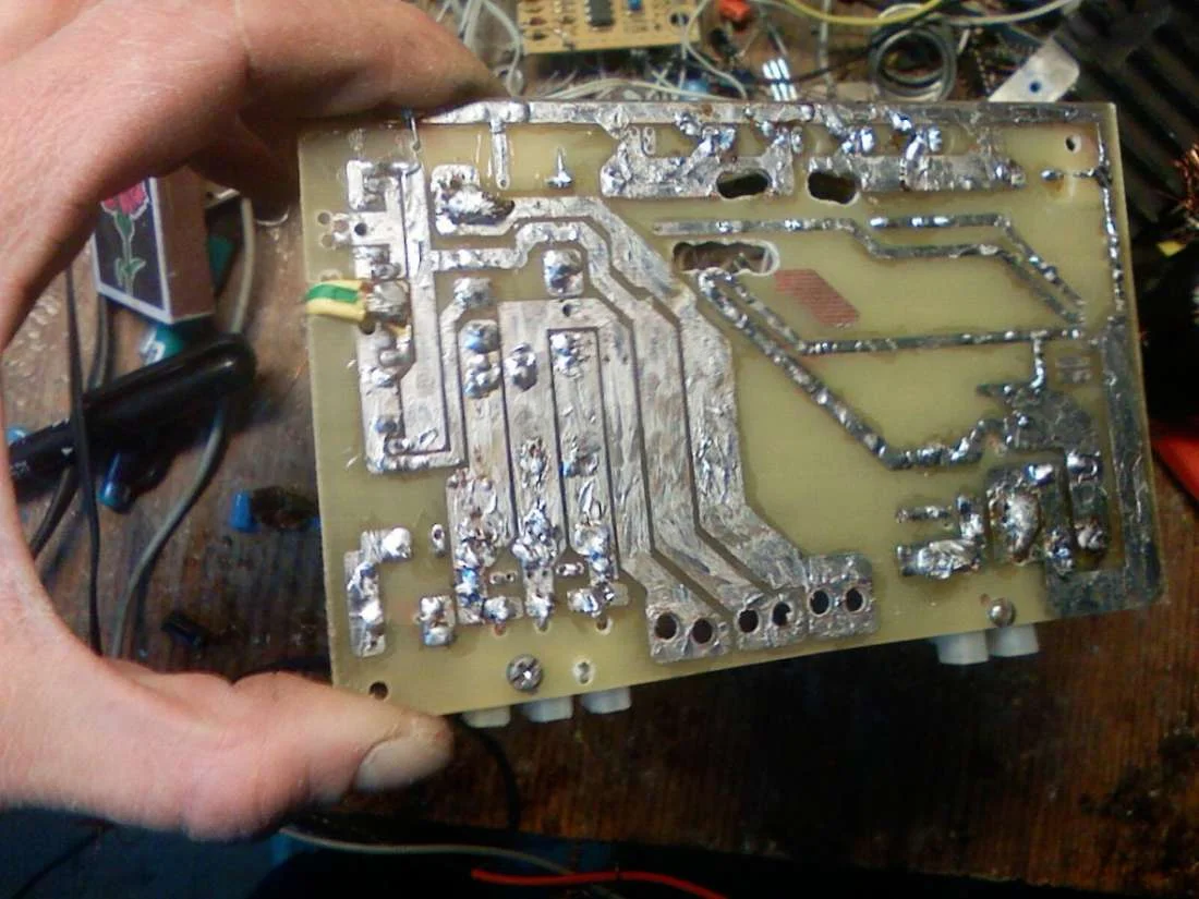

Автомобильный УНЧ
вот решил сделать автоусильтель, прочитав кучу статей и пару месяцев не спав по ночав , в поисках информации решился сделать свой первий ( нормальный) авто усь))) не хвастаюсь , но мнеб было б приятно еслиб вы покритековали , зарание благодарин . вот это начало ( мусклы ) силовой тракт стабилизированого преобразователя...

Хотелось бы побольше узнать что да как!
Параметры стабилизатора например.
Плата выглядит красиво:tired:
ну а кикие пераметры?:tehnari_ru_325: генератор на tl494 ( ох я и намучался с ней пока добился 100 процентной стабилизации выходного напряжения ) преобразователь в холостом ходу видает -+45 вольт , в качестве нагрузки повесил tda7293 при роботе на максимум напряжение не падает не на 0.5 в
вобщем делал вот по этой схеме
    201.6 KB · Просмотры: 4,655
Шикарно сделано! Но присоединяюсь к остальным. хотелось бы больше инфы, что, как и на чём?
Хотя бы планами на будущее поделись, на чем будет собран УНЧ. Каких характеристик хочешь и т.д.
Трансформатор очень прикольный :))
P.S. Дорожки лучше лудить глицерином. Будет очень ровно.
да, хорошая работа, но инфы действительно мало, так что рассказывай)
впринципе стабилизатор есть, усилок уже сделать будет легче!
Офф лужу с глицерином намного лучше.глицерин можно купить в аптеке
вобщем хочу собрать автоусь , выход 2*100, унч на двух tda7293 выход при -+50 140w, регулятор частот на lm1036 вот,. ну а преобразователь щас в процесе))
да по поводу трансформатора- (еще не поставил) намотал на 3 ферритовых кольцах размер точ. не помню ( щас под рукой нет) марки 3000 первичка 2*4.5 - 0.35мм 40жил в одном плече и во втором ,а вторичка 2*30 - 0.35 мм по 21 жиле в плечо.
Цитата:
Сообщение от skrew
выход при -+50 140w
Ох, не советую я этого делать, это не звук будет а
Хотя, если подумать, то хозяин - барин
полностью согласен... :tehnari_ru_211:
с тда 7293 больше 100вт жать не советую
ну вот преобразователь довел до ума) .а какой (ват на 100) собрать усь , и на чем , дайте пожалуйста схемку по которой ктото собирал. заранее благодарин

Я собрался собирать на 7294 в связке с 2SC5200.
Вроде как по больше выдавать должно.
Можешь в теме глянуть Одинокий сабвуфер ищет усилитель
7293 в пределах 100вт довольно не плохо играет...
Вот просто абалденный усилитель (только питание +\-25В) 100Вт (при 8-ми омной нагрузке)
Резисторы R4,R5 и R10 мощностью 3Вт
за питание нечего страшного , у меня вых.напряжение регулируется от -+15 до -+42в )
Маркировка транзисторов немного другая 2sc5200 и 2sa1943.
У меня для 7294 тоже самое будет сделано
может у кого есть какая нибуть схемка предусилятеля для tda7295?
