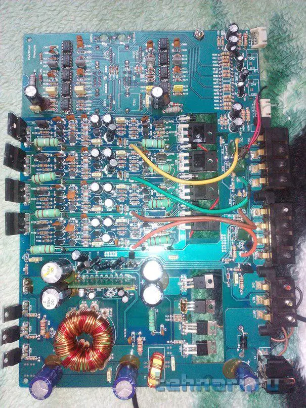

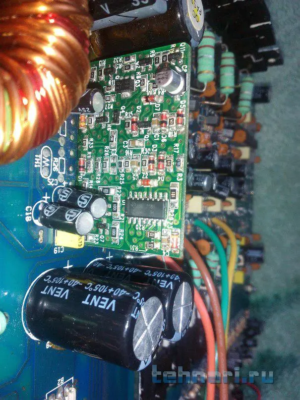

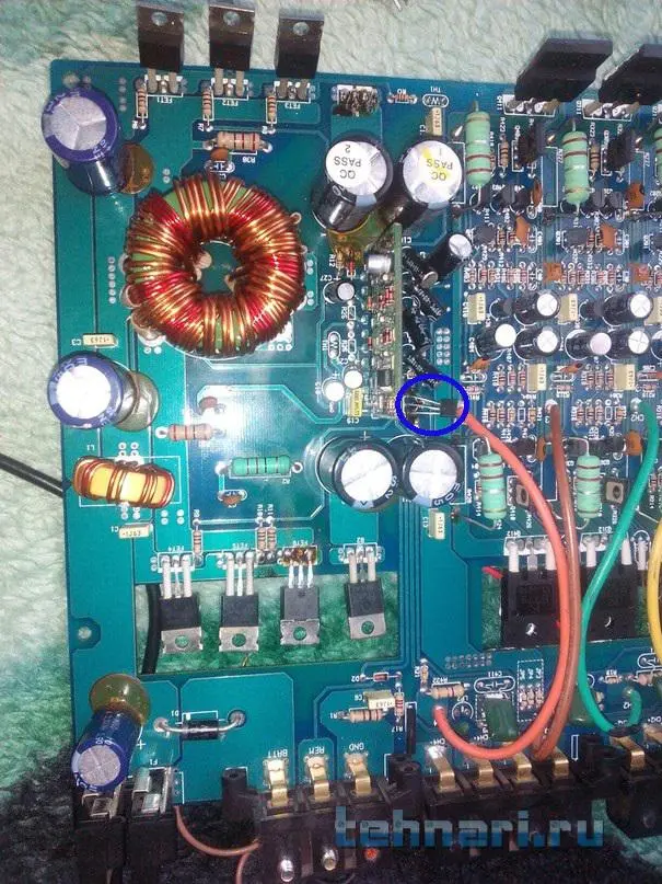

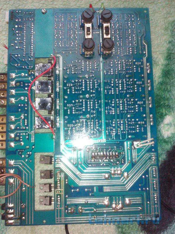

Народ такая проблема всю голову сломал,купил для себе под ремонт усилитель блакпункт модель сказать не могу(фото платы только есть) прежний хозяин сказал коротнуло проводку в машине и усилитель погаз,купил его за 400р открыл и сразу уведел сгоревшую дорожку(за место неё красный провод)усилитель дал признаки жизни,красная лампочка загорелась и теперь начились проблемы,красная лампочка загорается и через 1 секунду тухнет и все,напряжение есть на конденсаторах в первичной цепи,перепаял микросхему tl494 и транзистор(отмечен красным) на него приходит сигнал с REM на 12 ноге микросхемы напряжения нет,куда копать дальше? а и ещё поменял один из ключей был лопнут irfx46n стоит ли менять все ключи?
Возможно неисправен усилитель, из за него преобразователь и не запускается. Отключи усилитель и пробуй запустить преобразователь без него, чтобы не резать дорожки питания, достаточно выпаять низкоомные резисторы в цепях выходных транзисторов усилителя.
Прорисуй фрагмент схемы относящийся к питанию микросхемы, тогда станет понятней причина его отсутствия.

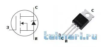

Зачем все менять, достаточно проверить транзисторы на целостность. Я проверяю стрелочным тестером, на сток подаю плюс щупа, на исток минус, поочерёдно замыкая затвор на сток и исток наблюдаем как транзистор открывается и закрывается.
Прорисовать фрагмен не могутак как плата 2 сторонняя и явно где то накосячу,попробую запустить,но проблема то в чем почему лампочка сразу гаснет? она же должна гореть?и ещё тако косяк сейчас произошел по своей глупости подал на усилитель 20в плата с микросхемой потихому начала греться,могло ли что то вылететь?
Нарисуй и выложи, глянем.
Ты внимательно читаешь сообщения?
Вполне возможно.

нет,если бы была причина неисправности то красная должна была бы гореть,а это такое чуство как будто управление на микросхему подается и сразу пропадает
ключи и щетки все целые
что то пытаюсь проследить весь путь от 12 вывода так он по всей плате по 10 петель делает,что то не так,ведь напряжение питание микросхемы должны идти без лишних петель можно сказать напрямыю,да? или я в чем то ошибасюсь?
народ все разобрался на 12 ноге появилось напряжение 12,8, на 14 ноге ровно 5в,будем копать дальше
Для облегчения ремонта пригодится схема подобного усилителя, схемотехника у них обычно очень похожа.
выпаил все выходники и низкомоные резисторы толка нет,греется только в маленькой плате сам шим(tl494) подскажите куда копать дальше?
Отключи затворы полевиков, желательно глянуть осциллографом, что творится по выходам TL494.
нету осциллографа,отключить затворы и включить прям так?

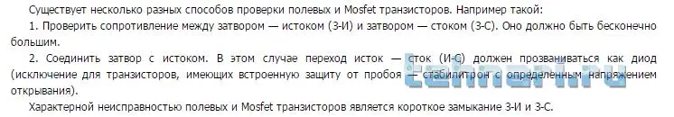

Без осциллографа чинить такие схемы не просто. Отключив выходы микросхемы, проверишь греется она или нет. Полевики как проверял?
вот по этой статье,сейчас попробую отключить затворы и минут через 30 отпишусь

отключил затворы включаю и за 1 секунды они расколились до ткой температуры что я бобсь представить живы ли они
разделяй и властвуй!
в твоём случае - проверяй схему частями, инвертор отдельно, оконечник отдельно, REM отдельно.
в этом то все и дело что преобразователь не хочет заводится
а ты смотри что по схеме идёт в питание ШИМки, обойди нафиг тот REМ и подай на неё 12в, а дальше само покажет.

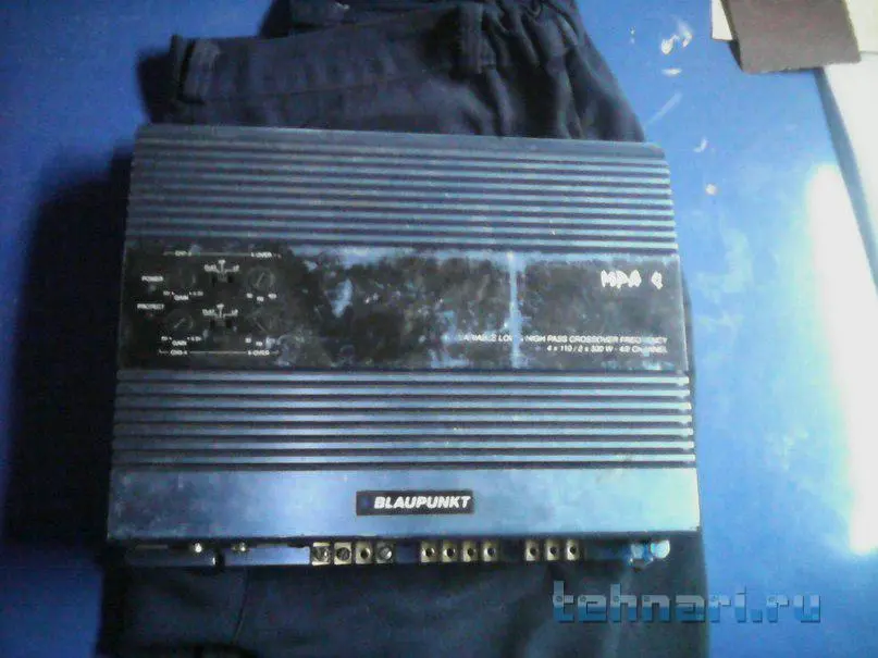

нашел название усилителя blaupunkt mpa 4 и фото вот старый хозяин присылал

ну вот например если я 12 вольт подам на 12 ногу тл494 она не сгорит?ей нужен определенный ток или пофиг? ато смотри схемы на этой микре в некоторых через резистор идет напряжение на 12 ногу а в некоторых без резистора напрямую
