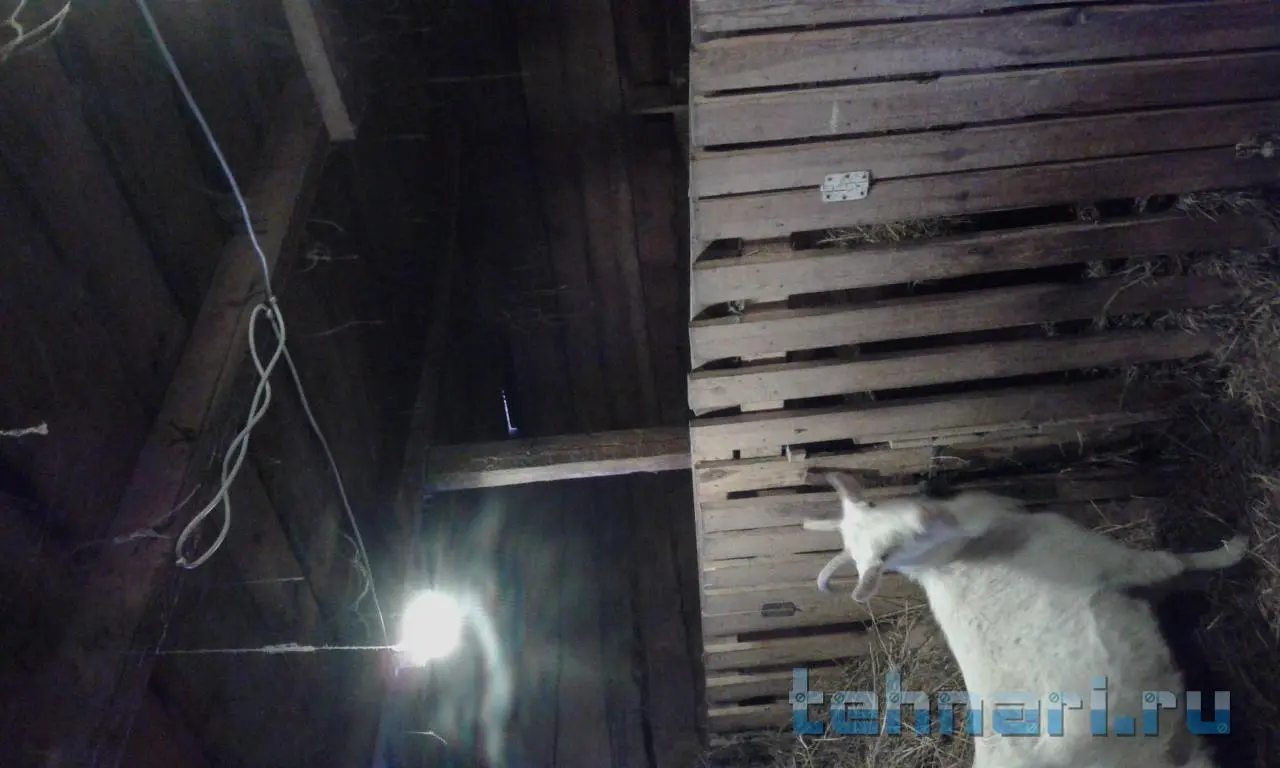

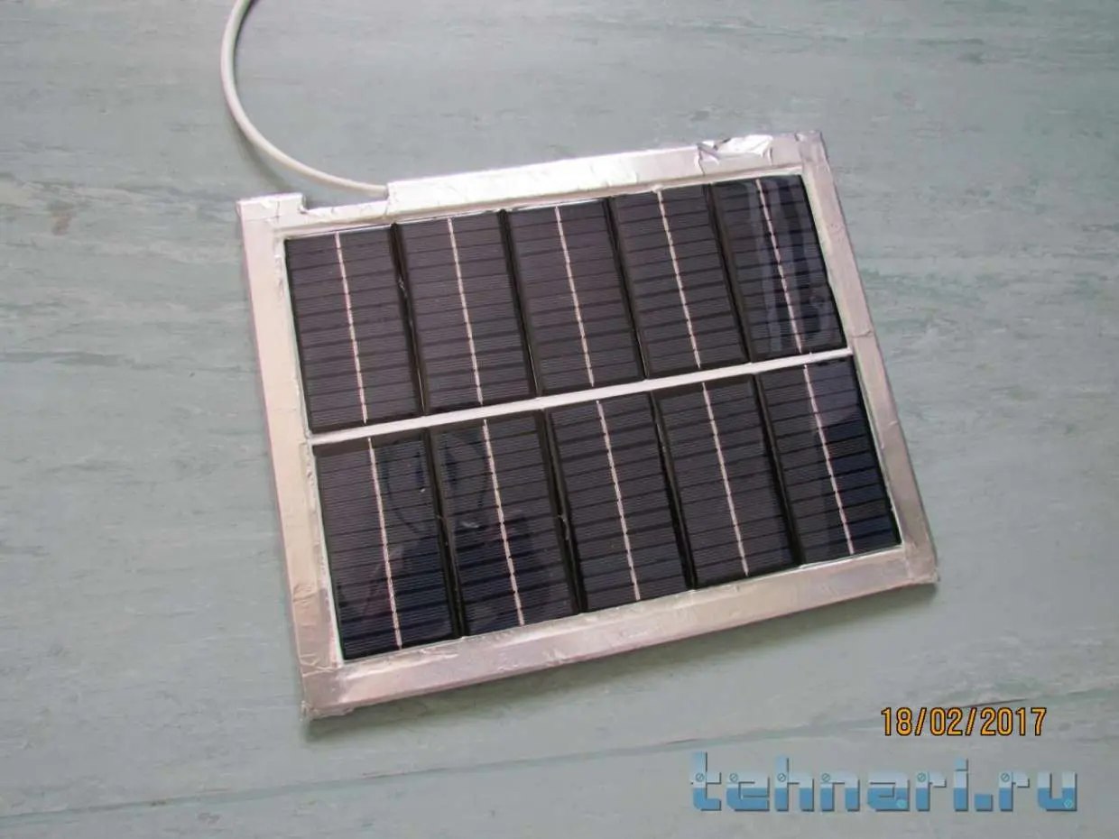

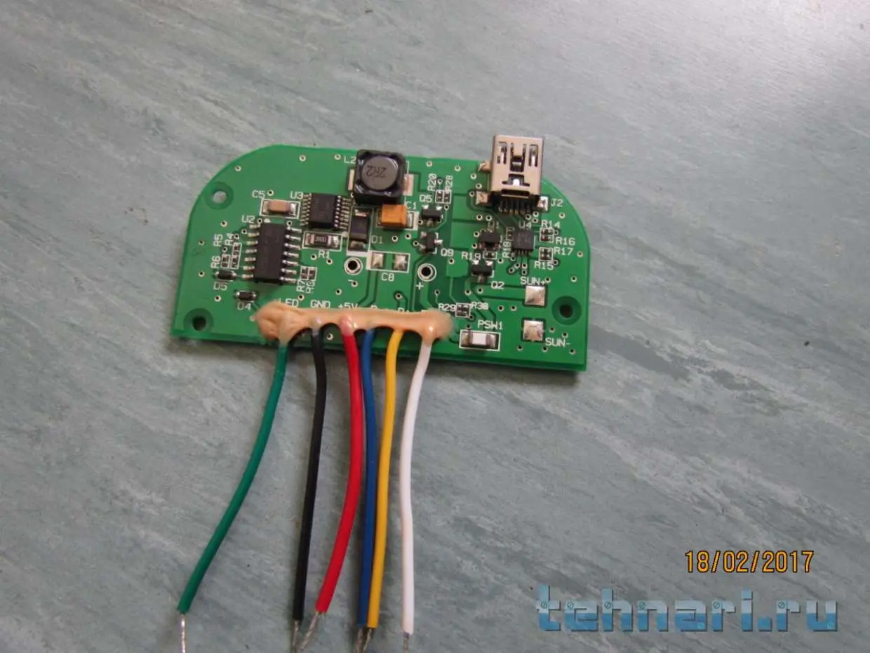

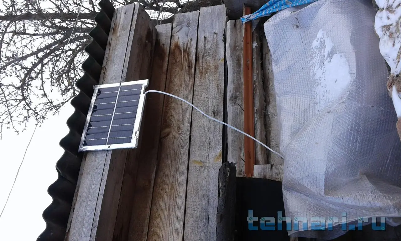

Был недавно в Подмосковье в гостях и установил автономное освещение в помещении с козами. Козы довольны ,хозяйка тоже в пасмурную погоду горело 6 часов . Солнечная панель 6 вольт 2000 ма ,зарядка тоже 6 вольт . Лампочки самодельные 15 штук светодиодов 8 мм соединены параллельно и питаются напрямую от литиевых батареек через выключатель -резистора нет. Да чуть не забыл .параллельно батарейкам установил 2 супер конденсатора 100 фарад которые соединил последовательно.

Как зачем? Блок зарядки 3,7 вольта .Батарейки тоже 3,7 вольта я ставлю 6 штук и 2 кондёра. Использую и кондеры и батарейки. Знакомая в Подмосковье имеет 3 магазина 1000 мелочей ,запросила 100 комплектов.
