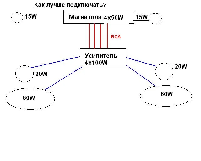

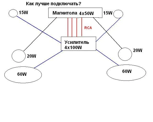

как лучше подключить усилок к динам.
Я Вам так скажу - попробуйте и так, и эдак. Послушайте, желательно - разную музыку, на разной громкости. И сами поймёте - что именно для Вас лучше.

1) подключи 4 динамика в машине к автомагнитоле. Она выдает 4х20-27 ватт. Там же и сможешь отрегулировать.
2) усилитель отдельно на саб. Пусть даже 2 канала гуляют на усилителе. Будет повод сменить саб или задние динамики поставить мощнее.
У меня к примеру задние 100 ватт RMS на 2 ома(300 пик), на них нужен усилитель ибо магнитола и половины этого не выдаст.
3) силовой 2G или 4G желательно купить два, от минуса и от плюса АКБ, получится лучше, но дороже. Дабы не нагружать провод массы.
