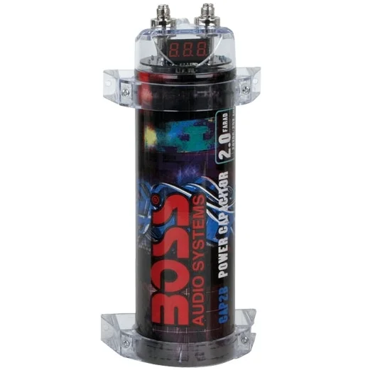

а конденсаторы нада какие ни будь ставить надо на входу в усь то уменя конденсанор есть он на 12в 20000фарад есле его поставю то не сгорит и не бедет или меня мучать что при большой нагрузке он будет тухнуть

Еще лутьше будет...наоборот он в помощь.. Только полярность не перепутайте..
А вообще можно фото и кр. характеристику..
Ну как я понял то вот типа такого... Только емкость - не 20 000 Фарада......А правильно будет 20 000 мкФ...

За топикстартера отвечать не надо, пусть сам умнеет. И 2 фарады это не 20 тыс мкф, а на много больше- судя с вашего фото.

1 фарад это 1000000 мкФ... Написанно 2,0 фарад.. Вот и считайте...
