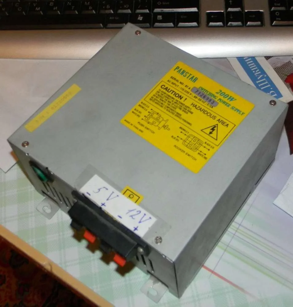

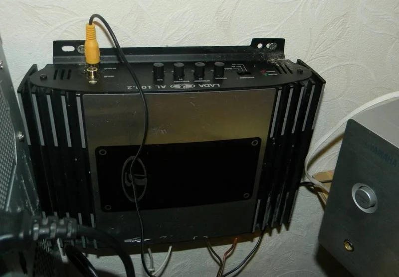

Всем привет! Возник такой вопрос... В моей аудиосистеме имеется саб, который раскачиваю (пока что) автомобильным усилком Lada 100.2. На его питание приспособил АТ-блок питания на 200Вт от старого компа!$%
На нем написано, что принапряжении 12В максимальный ток равен 8А, чего достаточно мало для этого усилителя - на средней громкости у него моргает лампочка, чего, как я понимаю, быть не должно...:tehnari_ru_509:
Попался мне в руки еще один БП, тоже АТ, но уже на 230Вт.
Идея такая - параллельно первому блоку включить второй. По логике напряжение останется тем же = 12В, а ток суммируется...
Так и будет или есть какие-то подводные камни?
Можно ли просто так взять и запараллелить?
Если нет, то почему...?:tehnari_ru_325:

Лучше и правильнее сделать усилитель с сетевым питанием, а так у тебя получается двойное преобразование - сначала сетевое напряжение в 12 вольт, а потом 12 вольт в двухполярное для питания усилителя.
Это я понимаю, что он сначала инвертирует, потом увеличивает амплитуду, а уже потом выпрямляет обратно!:))
Но дело в том, что для питания такого агрегата нужен БП с большим выходным током (в автомобилях от аккумулятора, если я не ошибаюсь, до 40-50А)... Это ж каким сечением провод и какой транс должен быть, чтобы это все выдержать...???:tehnari_ru_102:
Вот я и говорю - проще сделать обычный усилитель.
Этим я сейчас параллельно и занимаюсь!!! Уже собрал БП и купил все необх.детали! Дело за малым - взяться и собрать!
А пока вопрос: можно 2 блока параллелить или нет???:))
Думаю что можно, только соблюдай фазировку сетевого питания.
Разницы нет, они гальванически развызаны (БП), никакой
фазировки в розетках не надо, соблюдай полюсовку на
выходах 12V и будет все работать ... :)
